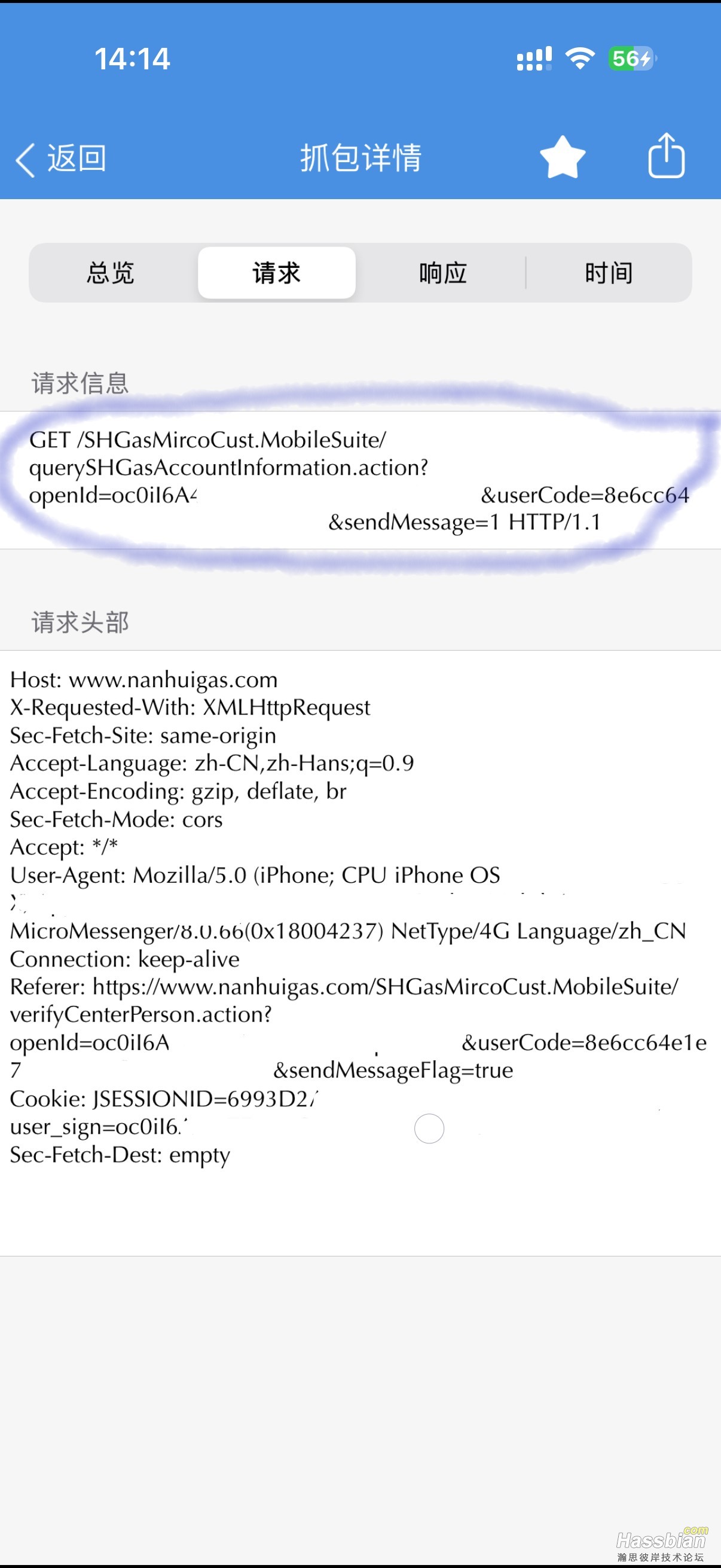

首先关注好公众号,添加自己的户号。使用stream抓包工具,对公众号进行抓包。在一堆信息中找到这个末尾带json的一条。很神奇的是里面居然是一条完全明文的json响应。这也为我第一次玩就成功铺平了路。
在node-red中将下图中的链接直接放在“http request”节点中,就能在调试窗口中看到返回的json。在开干之前看了一些其他的帖子,也问了deepseek,都提到了需要token,抓完包后,也不知道哪个是token,抓包信息里只有openid,user_code,cookie这种。换句话说即便知道了token我也不知道怎么用。反倒是无意间发现这个URL是动态的(也就是说里面的json,每次刷新都会更新),也不知道这个URL可以用多久。就这样吧,先用了再说了。如果有哪位大佬觉得有任何潜在的安全风险或者其他问题,望告知,在此谢过了!

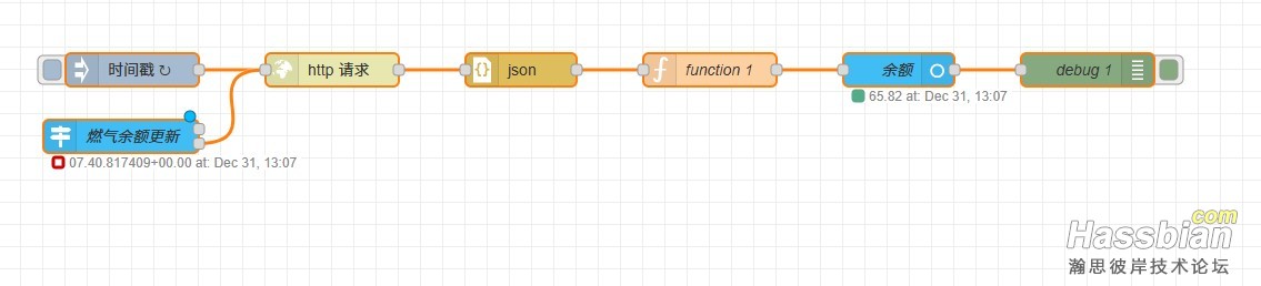

下面是我整个流。也很简单,第一次用node-red边看着B站的视频,边搞的。整个流大致意思就是时间戳:早6点触发更新,向http请求并返回,解析json,function取值,生成sensor,最后接debug调试。

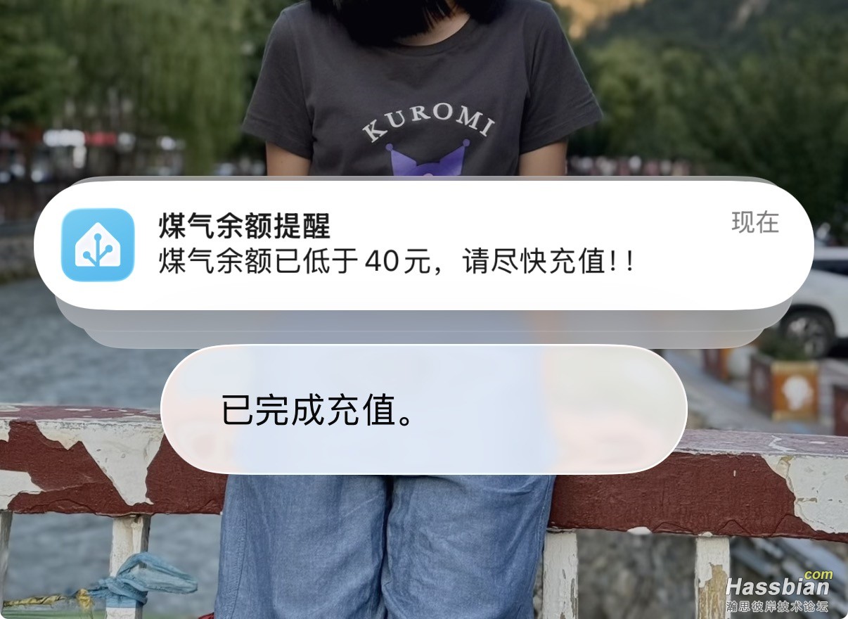

在触发环节,我在HA的辅助元素里创建了一个按钮,当余额不足提醒,充值后利用脚本触发更新当前余额的。
整个自动化,当余额小于40元时,运行脚本A:每隔2分钟发送一次通知,直到长按通知跳出“已完成充值”选项并确认,运行脚本B:停止运行脚本A,延时20秒后,按下创建的这个辅助按钮,更新余额。这样就解决了要等到次日6点才更新余额的尴尬。
