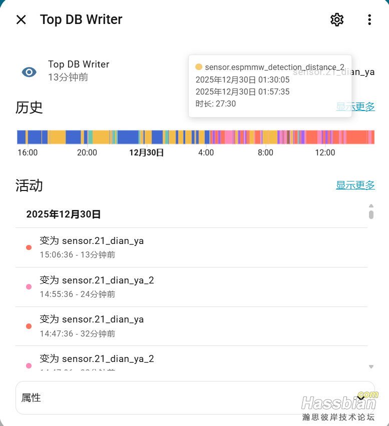

    sql:  - name: Top DB Writer    query: >      SELECT states_meta.entity_id, COUNT(*) AS cnt      FROM states      JOIN states_meta ON states.metadata_id = states_meta.metadata_id      WHERE states.last_updated_ts > strftime('%s', 'now', '-10 minutes')      GROUP BY states_meta.entity_id      ORDER BY cnt DESC      LIMIT 1;    column: entity_id 3684507d-127e-40e9-b0bb-44dde489f160.png
  • 以上方法是通过Ai逐步修改得到的,得到的实体状态就是「过去 10 分钟写入最频繁的实体 ID」。通过这个实体ID发现是前段时间新添加的拓竹打印机摄像头,该实体因为是图像数据,不断的向数据库写入大量数据导致数据更新异常。
