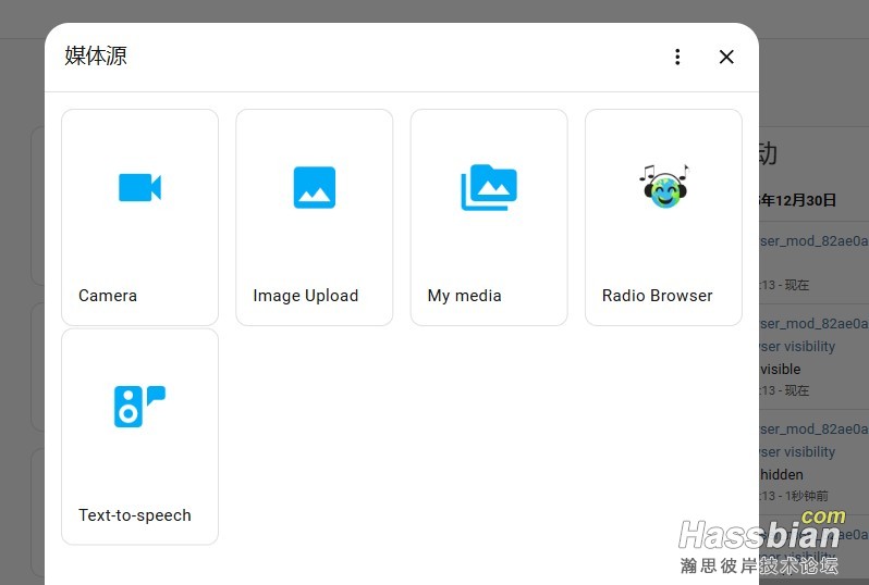

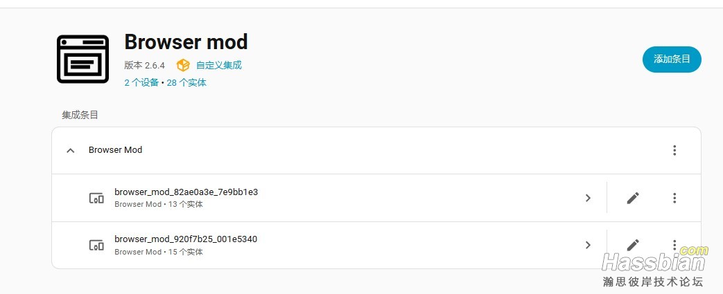

在home assistant app有什么方法可以在概览上播放bgm,音乐吗?我尝试通过browser mod,发现媒体源里只有电台 Radio Browser可以播放出声音,其他的文件都不能播放出声音。已经尝试过多次,多个手机都是如此。有大佬知道为什么吗?有能在home assistant app上播放媒体的解决方案的话,有偿169元,仅第一位解决

您说的应该是,通过music_assistant注册成播放器,但是这个方法一旦离开music_assisatant的仪表盘,就不能播放了,目前求的方案是在home assistant app的概览上让手机播放媒体,音乐,bgm
