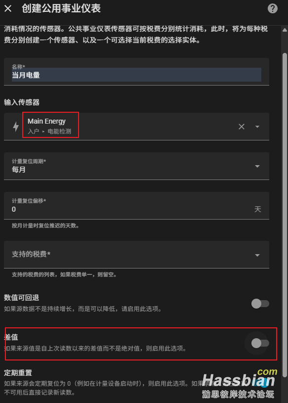

用的是ESPHome驱动的培正电表,在能源里添加的是传感器的Main Energy字段,很容易的就能统计到月用电量、日用电量这些。
现在想根据计算电价电费,就要知道挡当月用电量,但是能源里的统计没有找到可以调用的实体,这个是不是就无法调用?
看了一些大佬的帖子,说是可以用辅助元素的仪表统计计算本月用电量。
但是在辅助元素里面找了半天,没有仪表统计,只有公共事业仪表,或者历史统计这些。
我是最新版本的HA,就以为是不是改成公共事业仪表,但是试了下也明显不对。
Main Energy是一个传感器总的用电量,我期望的肯定是当前值减月初值,但是如果在公共事业仪表上不勾选差值,统计出来就是当前的绝对值,很大的一个值。
如果勾选了差值,感觉就是对绝对值的积分,更大了。
有大佬再详细指点一下不,只是想算个电价,第一步就被卡住了。后面还有丰枯水期、峰评谷都还没有开始呢。头大

我选的来源是日用电量,不勾选差值,选定期重置,就会根据增加的值进行统计了;统计出来的是增量,不是当前数值的绝对值。

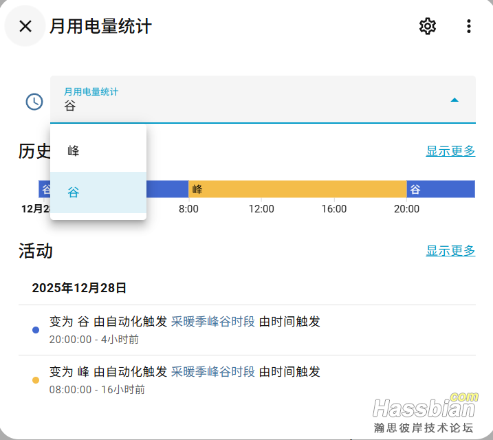

峰谷在支持的税费那一栏设置,然后配置自动化切换峰还是谷进行统计。

那日用电量哪来的啊
