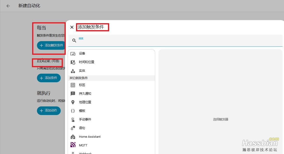

想实现 当条件1或者条件2满足时,触发执行动作1
我在HA的自动化中点击添加触发条件 里面没有或
下面的又只有且
请问怎么实现或这个条件啊

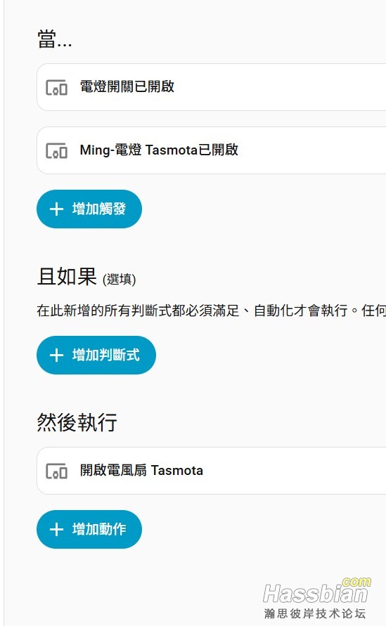

环境条件中选择,也就是且如果:
区块-或者,在或者中添加条件1和条件2。
触发器,就只是单纯用作触发。

不是這樣就好了嗎??
