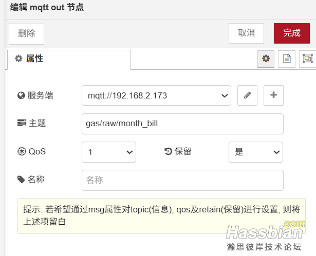

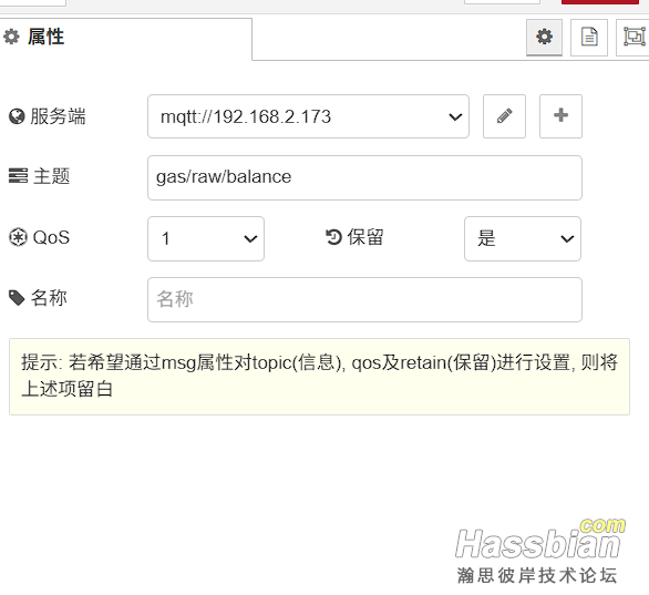

根据alickglyn大神的教程,需要修改的是,在通过httprequest节点POST之后直接把返回的数据传给mqtt out节点,httprequest的返回记得要设置成json对象,在mqttout节点中我是这样设置的可以参考
这个是月度账单
这个是余额
当然主题你也可以设置成别的,只要你记得就行

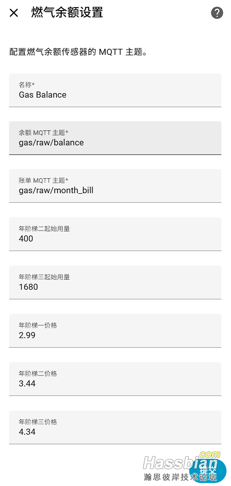

然后我通过修改消逝大神的国网集成https://github.com/xiaoshi930/state_grid_info,改出来了一个中燃的燃气费集成
把集成复制到\config\custom_components,重启ha,然后添加集成Gas Balance mqtt
刚刚如果修改了mqtt的topic记得修改

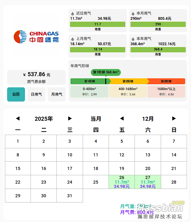

然后就可以添加卡片试试了
type: custom:gas-balance-card
entities:
  - entity_id: 你的实体名称
    overrides:
      unit: m³
      icon: mdi:fire
balance_name: 燃气信息
theme: "on"
