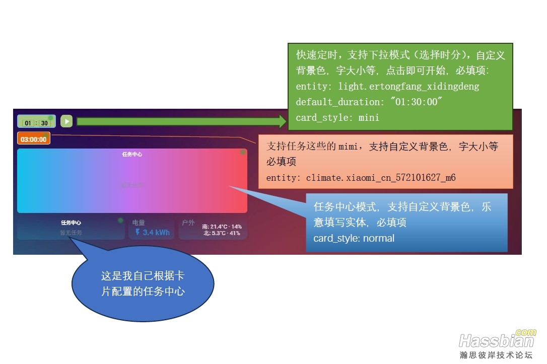

一、UI展示:
1、三种任务界面
3中UI界面
3中UI界面

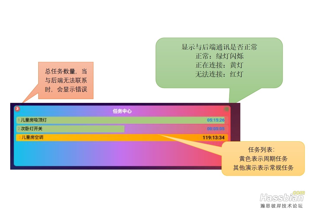

2、UI解释
任务中心
任务中心

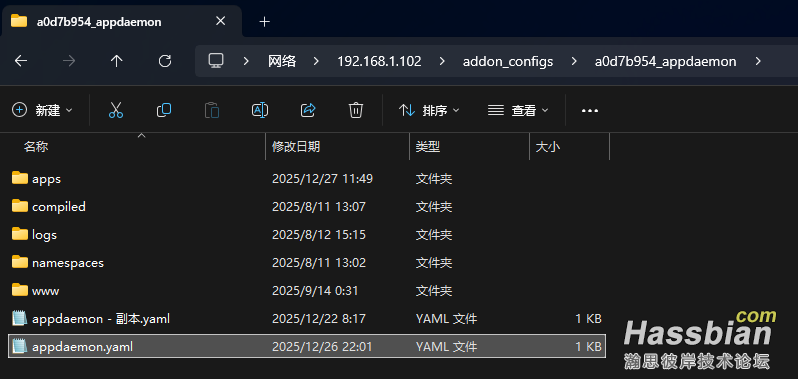

B)配置appdaemon.yaml,该文件在安装好AppDaemon后,会在你的home assistant的根目录创建,详细路径:\addon_configs\a0d7b954_appdaemon\appdaemon.yaml,在该文件中做如下修改,新增以下内容(a0d7b954_appdaemon中的前缀是自动的):
appdaemon:
  latitude: 34.26111                          #位置坐标,随便写
  longitude: 108.94222                       #位置坐标,随便写
  elevation: 400                             #位置高度,随便写
  time_zone:Asia/Shanghai                   #时区,按照此项填写
  plugins:
    HASS:
      type: hass
      token: !env_varSUPERVISOR_TOKEN      #单独安装填写长期TOKEN,加载项按照此方
改完如下:

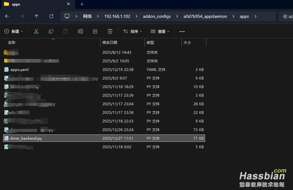

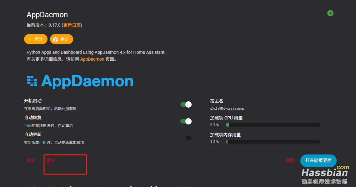

D)将将timer_backend.py放入addon_configs\a0d7b954_appdaemon\apps文件夹下,如图:
E)修改好后,重启AppDaemon。

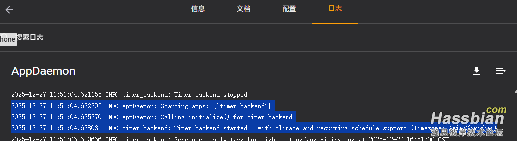

在日志中出现,以下内容表示后端运行正常
INFOAppDaemon: Starting apps: {'timer_backend'}
INFOAppDaemon: Calling initialize() for timer_backend
INFOtimer_backend: Timer backend started - with climate and recurring schedulesupport (Timezone: Asia/Shanghai)
2、前端卡片配置:
UI界面有三种,分别为:
A) 可下拉快速开始倒计时定模式,如绿色UI,该模式主要是为嵌入到其他卡片中给设备快速定时准备,该模式下可以点击时弹出下拉选择,点击分弹出下拉选择,点击开始即可进入倒计时模式。此时卡片配置中必须含有以下配置,此模式无弹出窗口,无法管理任务。
entity:light.ertongfang_xidingdeng   #被定时的实体
default_duration:"01:30:00"        #默认倒计时长度,不写也可以在外部下拉选择时分
card_style: mini            #必须为mimi
卡片模板:

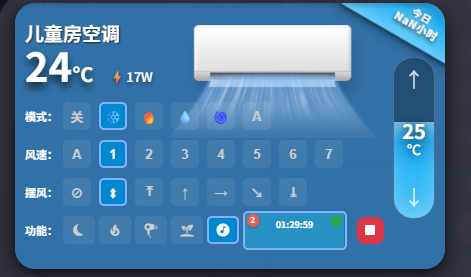

如下,给空调定时关机(以倒计时的模式显示):
B) 支持任务这些的mimi模式,如黄色UI,该模式下支持管理所有任务(新建、取消等等)但是该模式下仅仅显示给定设备的倒计时显示,可以快速开始,但不支持下拉选择时长,可以点击该卡片任何位置触发弹出窗口来执行操作(新建、取消、修改等),该模式下必须配置entity,否则无法知道是说明实体,所以就无法开始定时,也不会显示任务倒计时。
卡片模板:

C)任务中心模式,如渐变色UI,该模式下会以进度条的形式显示所有任务的倒计时,支持管理所有任务,该模式下必须配置card_style:normal,当任务条数大于任务中心高度时,会自动向上滚动
卡片模板
