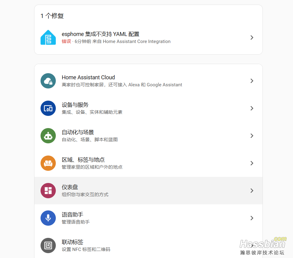

 楼主| 发表于 4 小时前 | 显示全部楼层
stm 发表于 2025-12-29 22:58
你试一试这个最小配置的
把您这串代码复制进去HA的config里,重启后显示如下的画面

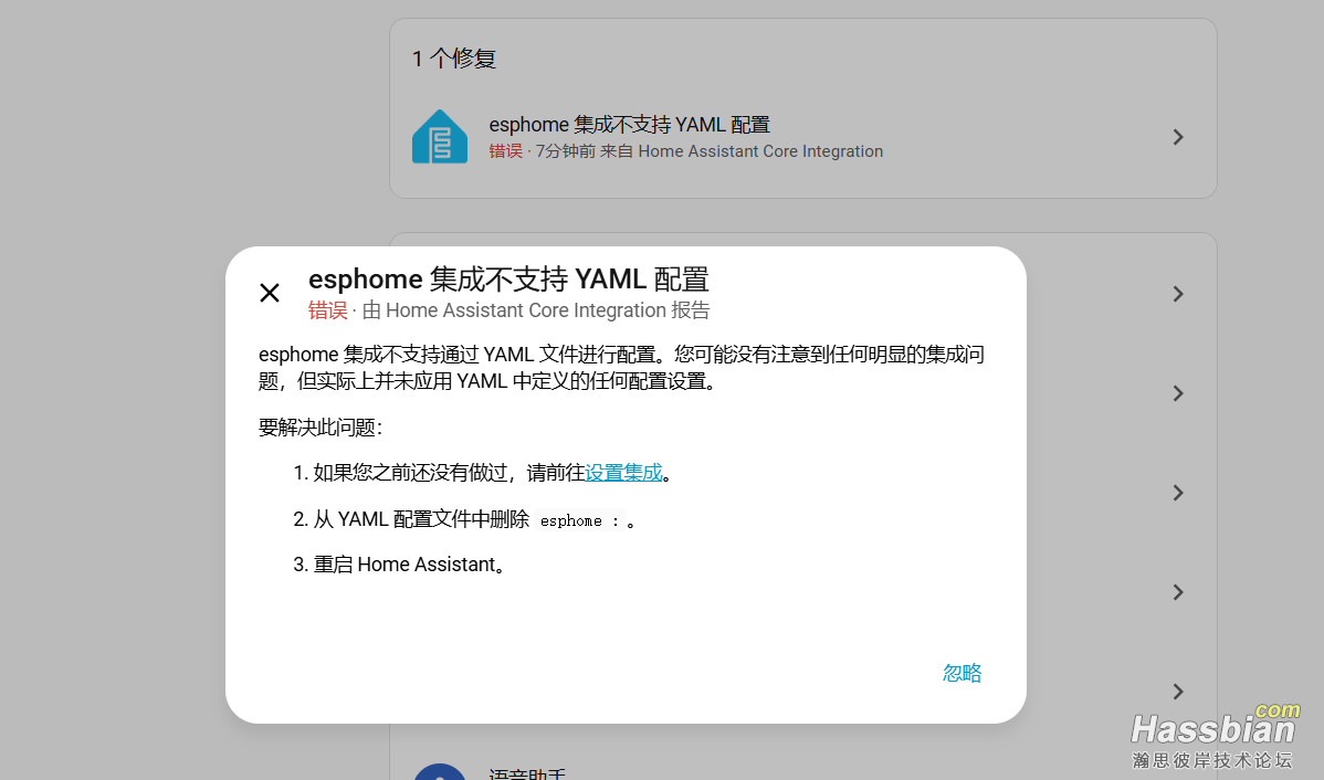

发表于 4 小时前 | 显示全部楼层
这个配置不是添加到HA里面的,是添加到 ESPHome 的设备的配置里面的,还有 WiFi 的 SSID 和 密码哪里你要改为你自己的 Wifi 的 ssid 和 密码,然后编译 ESPHome设备并上传到设备里面,一切正常的话就可以找到这个设备了
stm 发表于 2025-12-30 13:47
这个配置不是添加到HA里面的,是添加到 ESPHome 的设备的配置里面的,还有 WiFi 的 SSID 和 密码哪里你要改 ...
终于明白了,非常感谢。WiFi 的 SSID 和 密码已经改成自己的了。
