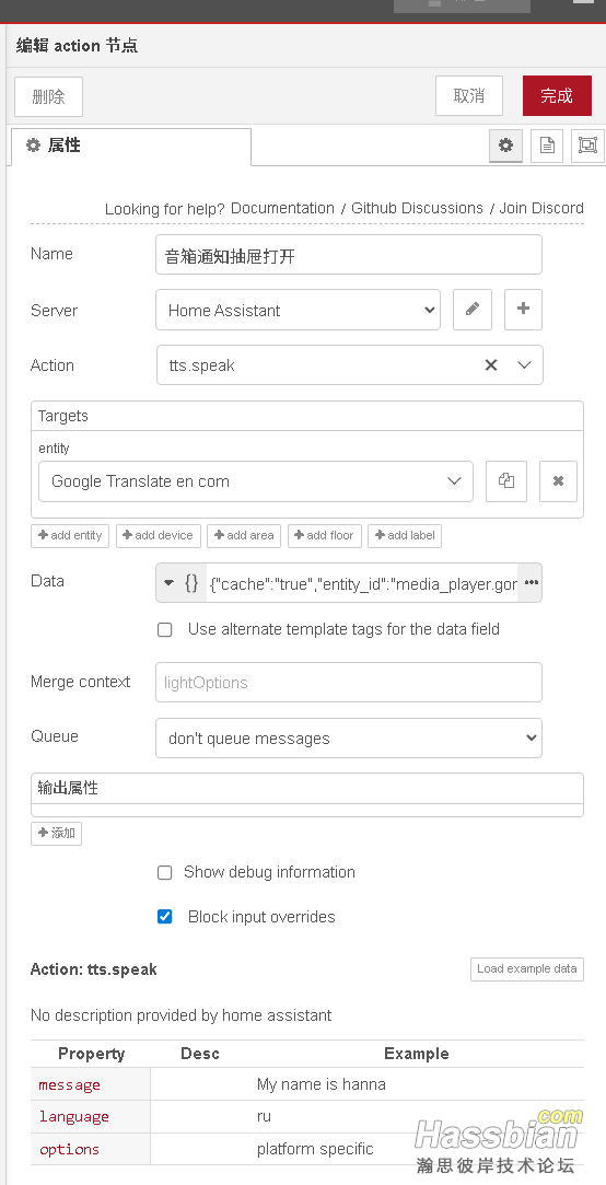

[技术探讨] 我的nedered为什么常规的tts不能用了?大神帮看看
99
348
2088
2088
1641
发表于 4 小时前 | 显示全部楼层 |阅读模式

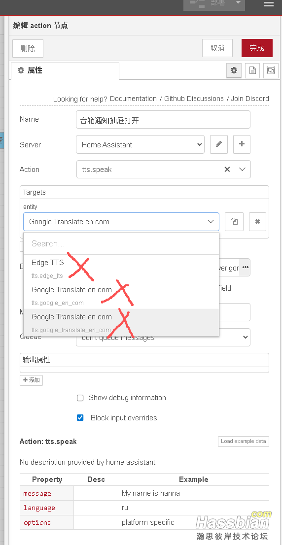

如图这样配置不能用

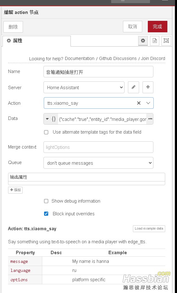

上面这样配置都不能用,但是用下面就可以用
用官方标准的tts就无法发声,用xiaomo_say就可以,请问是什么原因?

最新的HA好像更新了tts.speak的参数,好像多了一个media_player_entity_id,你在HA调用那里先测试下

发表于 3 小时前 | 显示全部楼层
    "cache": true,
    "media_player_entity_id": "media_player.edifier_ma1_6f78_2",
    "message": "{{payload}}"
我也是昨天才发现不能用,搞了一下,而且Chime TTS 也用不了
