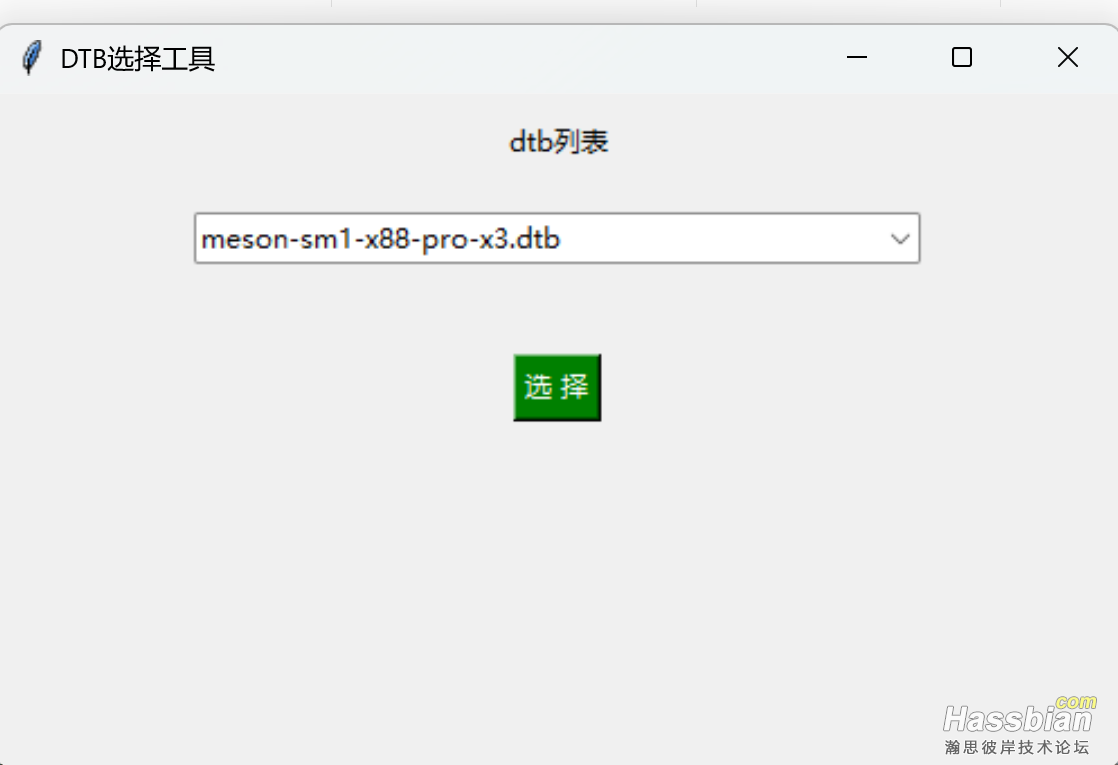

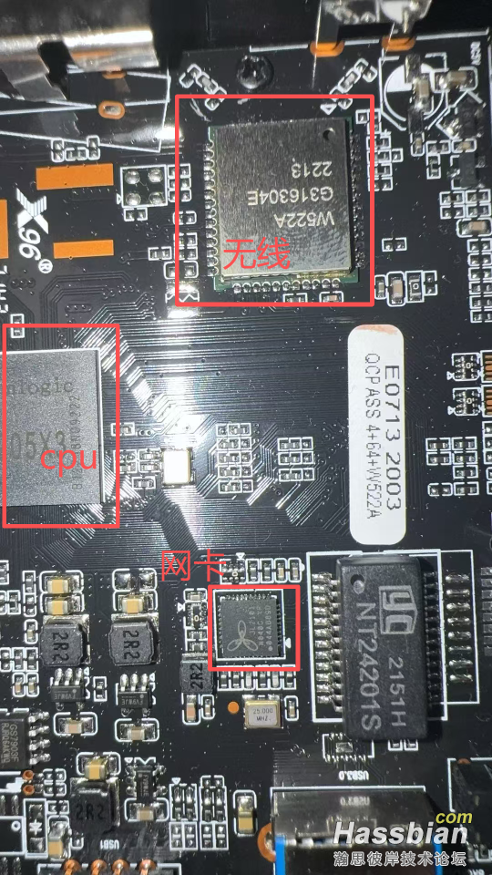

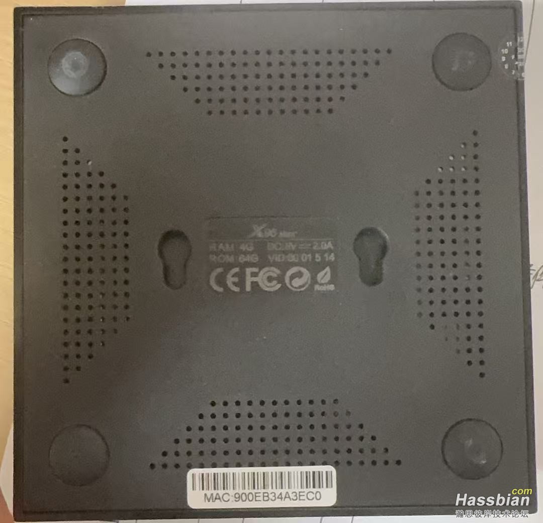

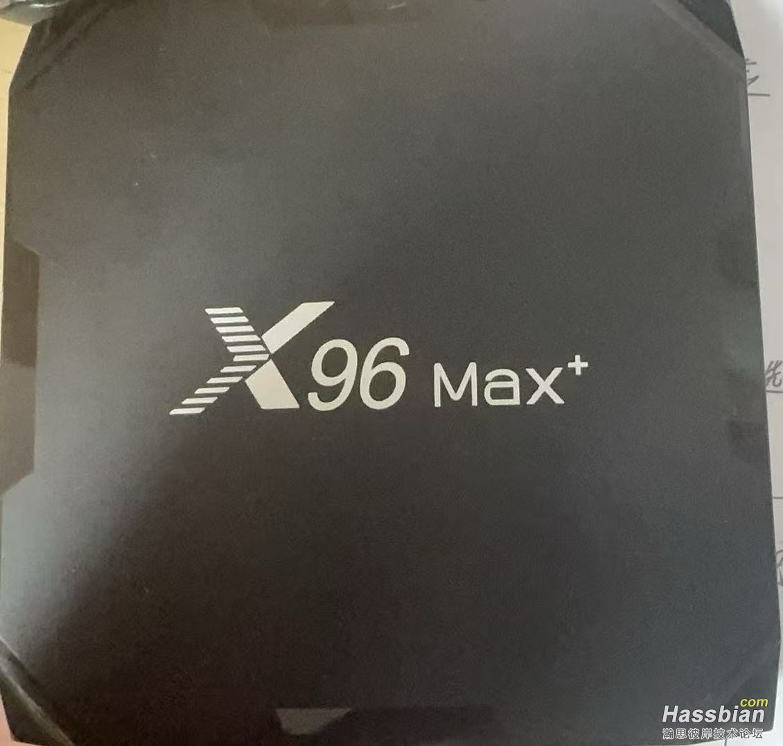

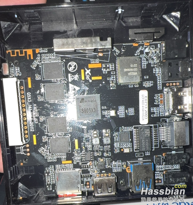

在冬瓜大大的帮助下,发现我手头的这台X96MAX即便经过拆机确认芯片但其实是经过魔改的X88PRO,一直不识别引导盘是因为dtb不对大量的测试SM1系列dtb直到试到正确的X88-pro-x3的dtb才进入系统。
5a154e2720c9f10617525b9c150ea559.png 9bf21ec8b2e51d99eade48b8443480fb.jpg 3907e4914f9d31b647c3aa9aa3586cfe.jpg 2c813cf8aeff63e462d606fc1e7aceee.png
这台机器我是在淘宝店购买的4g+64g,中规电源,千兆网口,可以看到无论从机身还是机器内部都明确写了x96max的型号

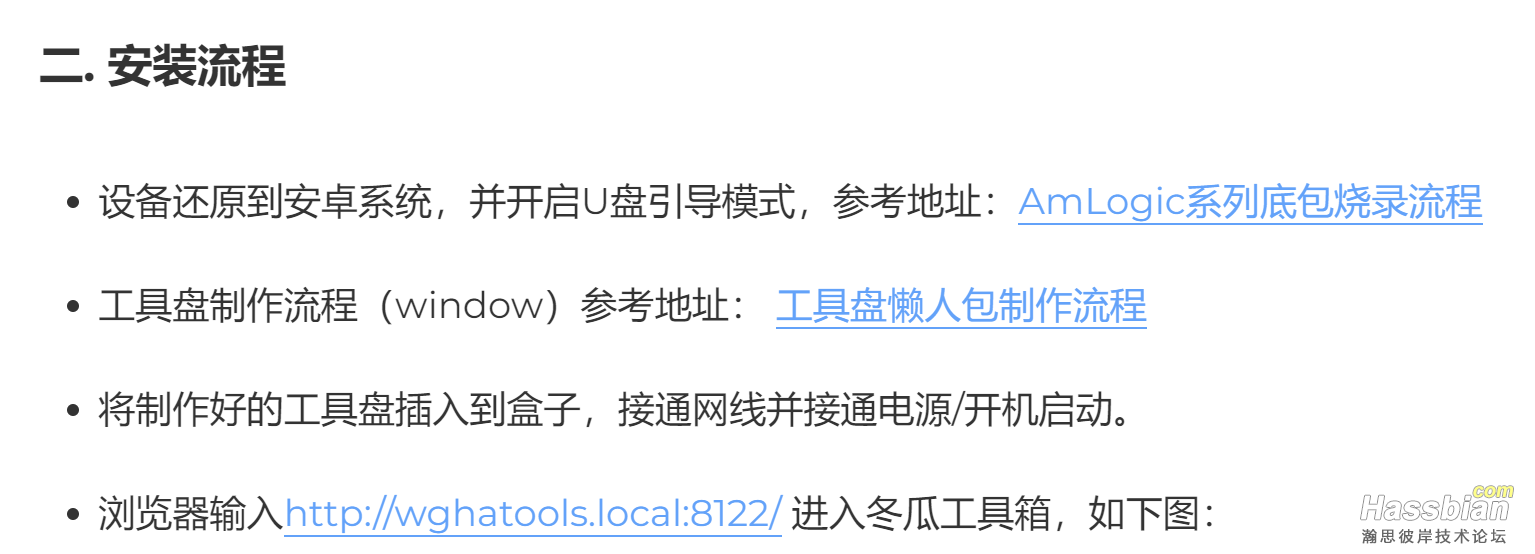

根据冬瓜社区的教程
第一步)刷安卓系统
1.usb公对公的口接机器usb3.0也就是靠近网口的口(不知道别人机器是不是这样)
   打开烧录软件后,再用棍子插入av口按住按钮不放,插入usb线,一插上应该软件就会显示链接成功,烧录即可

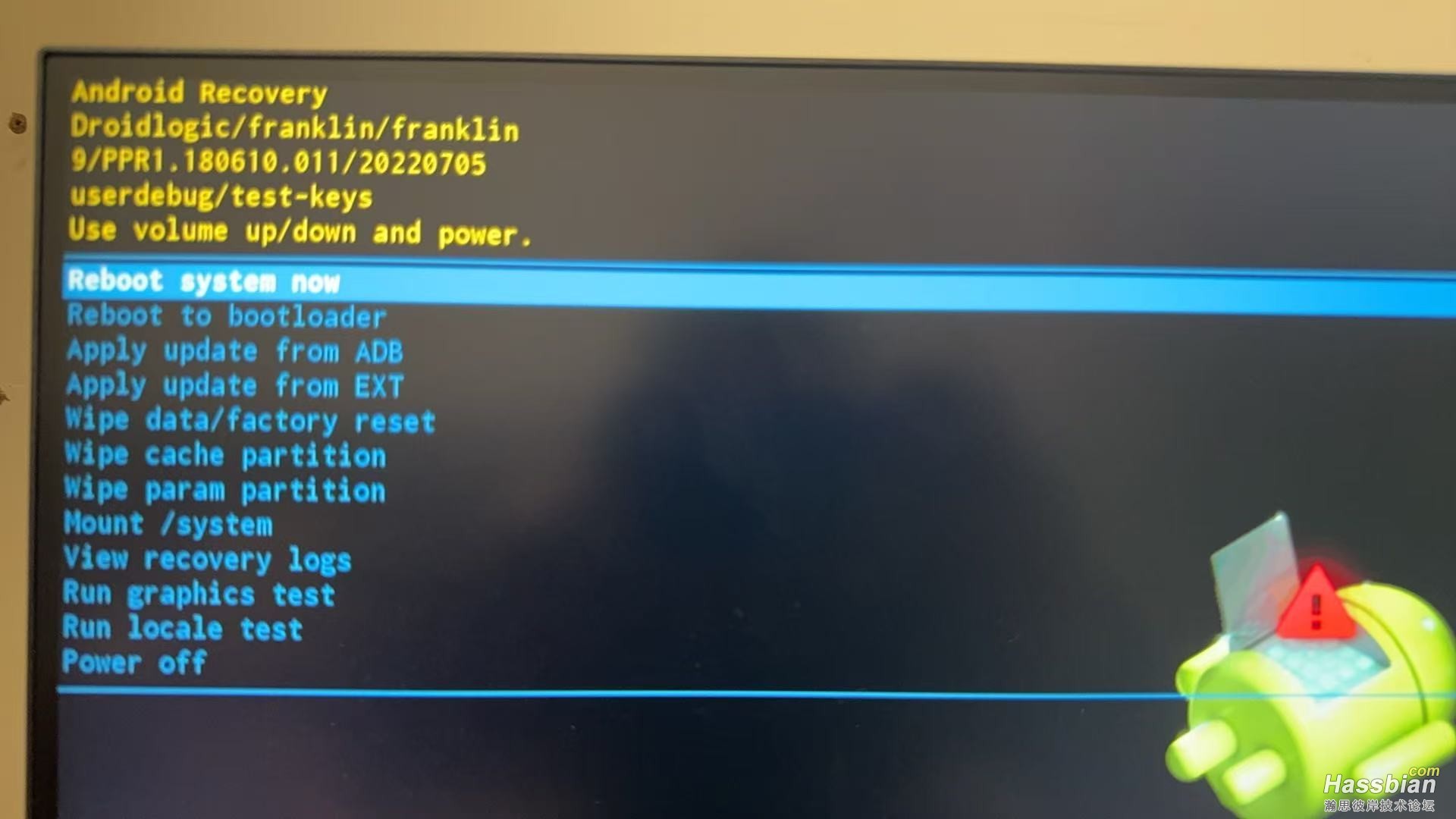

2.这一步我刷上冬瓜大大的系统固件但是一直显示如下画面,我以为是系统和机器不匹配其实是冬瓜大大特意精简了这个系统,所以看到这个画面就是正确的
出现这个画面机器拔电备用就行

1.烧录不成功多试几次或者换个tf卡(这个机器按卖家和冬瓜大大的说法都是用tf卡刷
2.烧录成功后把盘拔插一次,进入boot文件夹找dtb_select.exe选择对应的dtb(至关重要的一步
第三步)刷机

这一步判断成功的标准很简单就是等待30秒后 1.路由器后台出现了有线连接新设备(名为wghaos)2.能进入冬瓜工具箱http://wghatools.local:8122/
如果长时间路由器后台没反应(拔插下网线试试可以也)那大概率你就碰到了和我一样dtb选择不对的情况。
第四步)排查正确dtb

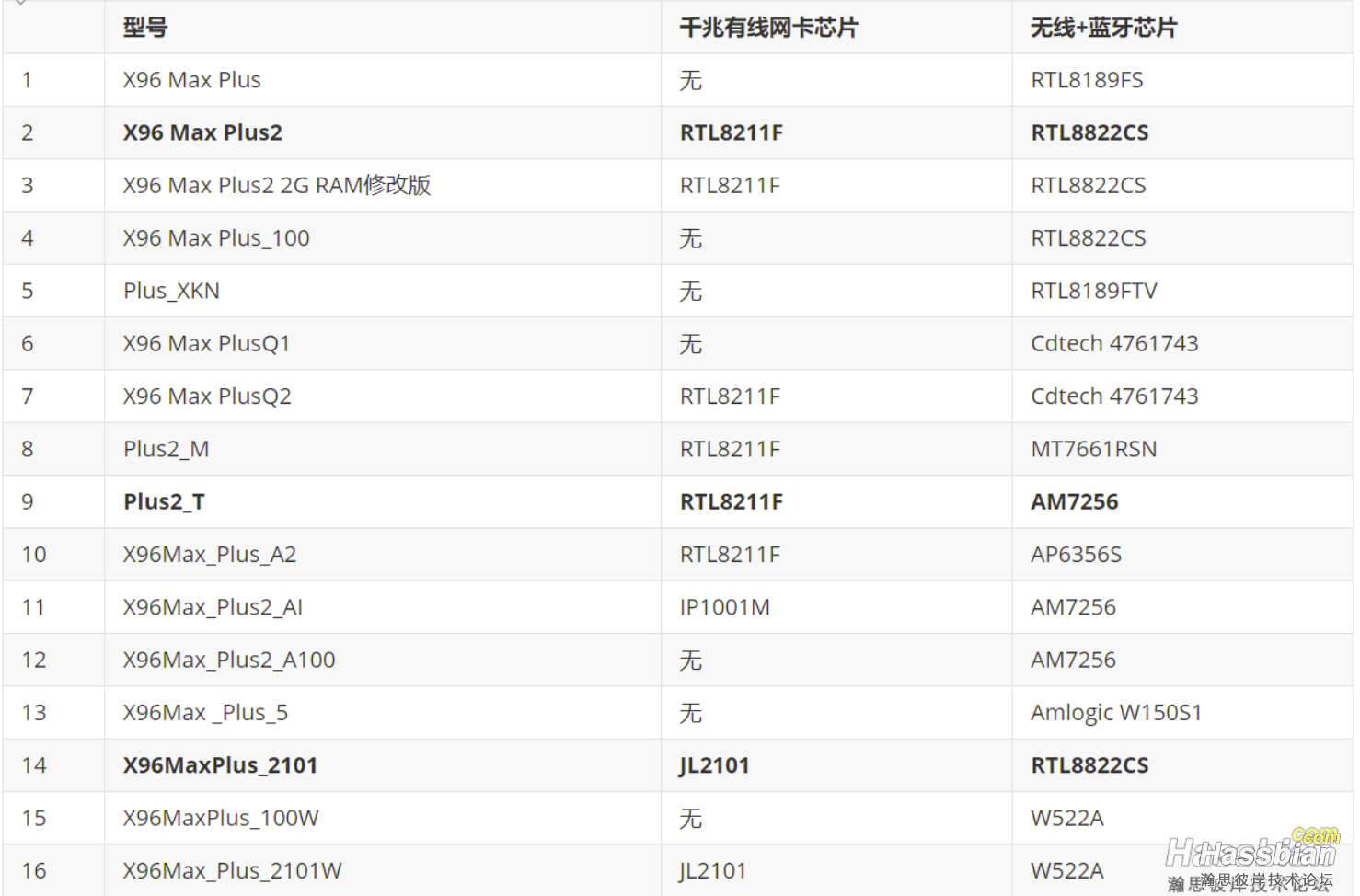

1.拆机看网卡和无线芯片确认机器型号并对照冬瓜大大的表锁定正确的型号来选择dtb
2.如果你没有找到自己的对应型号dtb或者你跟我一样选了正确的dtb但是进不去引导系统,
那恭喜你,也得像我一样挨个dtb试了,按照冬瓜大大说法x96可以尝试sm1系列所有dtb
祝你好运和我一样开启冬瓜haos之旅吧,哈哈
