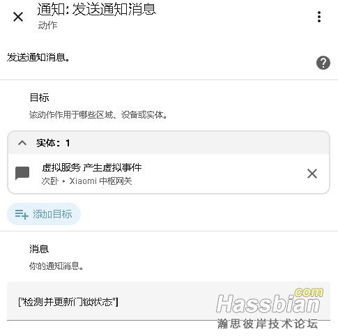

发表于 半小时前 | 显示全部楼层
发送通知消息 notify.send_message
message参数为 ["虚拟事件名称"]
