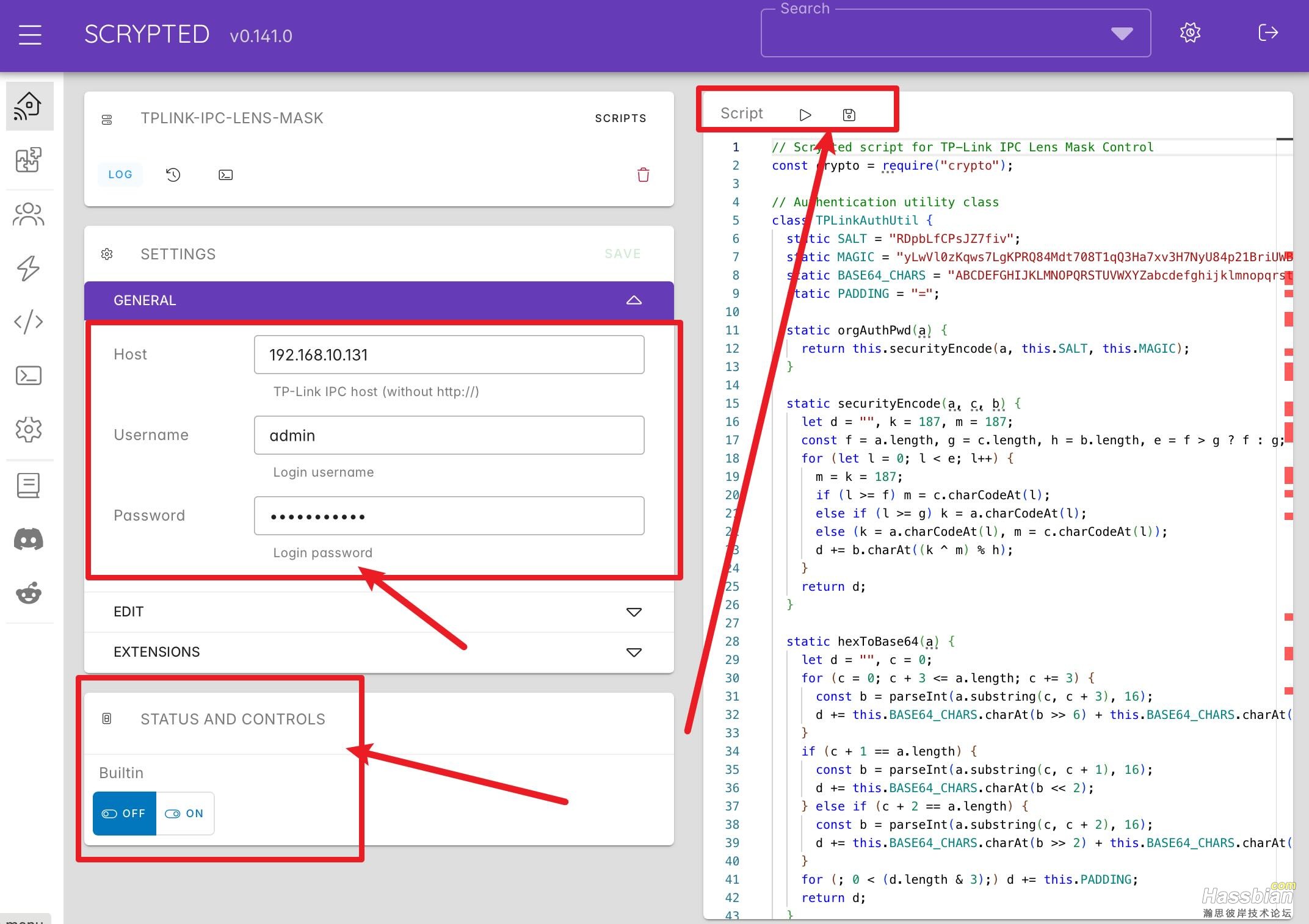

家里的摄像头断网运行,所以需要一个本地的镜头遮蔽自动化控制方式。由于已经接入scrypted,所以直接实现了一版Scrypted的摄像头遮蔽脚本。
注意,这个是给Scrypted用的,不是homeassistant集成。如需ha集成,请参考“写在最后”第3条。
脚本链接:
https://gist.github.com/Xun66/a5b7c55023ea9621024299a1df2a2479
使用方法:
1. Scrypted左边找到“Scripts”,右边找到绿色的“Add Script”
2. Name随便(我叫TPLINK-IPC-Lens-Mark-Bedroom,Template留空,点击“ADD”
3. 右侧粘贴代码,依次点击最顶上的“💾”图标、“▶️”图标进行 保存、运行
4. 重新进入该脚本的编辑页面,左边出现host、username、password的输入框,填写摄像机局域网登录信息,然后点击绿色的“SAVE”
5. 重新点击代码上面的“▶️”图标,重新运行。
6. 点击配置区域下面的开关,应该可以听到身后TP-LINK摄像头转动云台镜头遮蔽的声音了。
7. 注:暂时不支持一个脚本控制多个摄像头。如有多个摄像头需要遮蔽,请分别创建script。
效果图: 插件示意图.jpg
