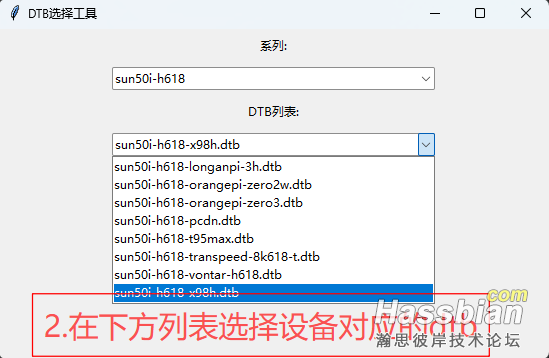

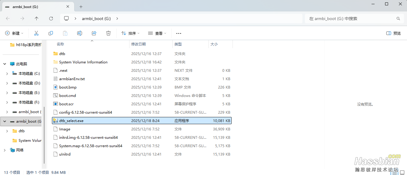

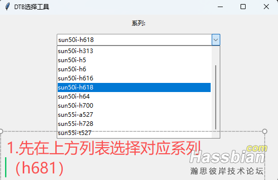

此步骤需要根据具体情况来做,H618的机器有很多,请大家选择自己手中机器的dtb
​        烧录完成之后,打开sd卡的armbi_boot目录,找到dtb_select.exe文件并运行,选择好自己手中机器的对应dtb。
​        此次教程使用的是一个x98h的开发版,所以我会选择x98h的dtb。同理,如果您手中的机器是pcdn的,那么就选pcdn的dtb。
​        选择自己手里的机型!!!

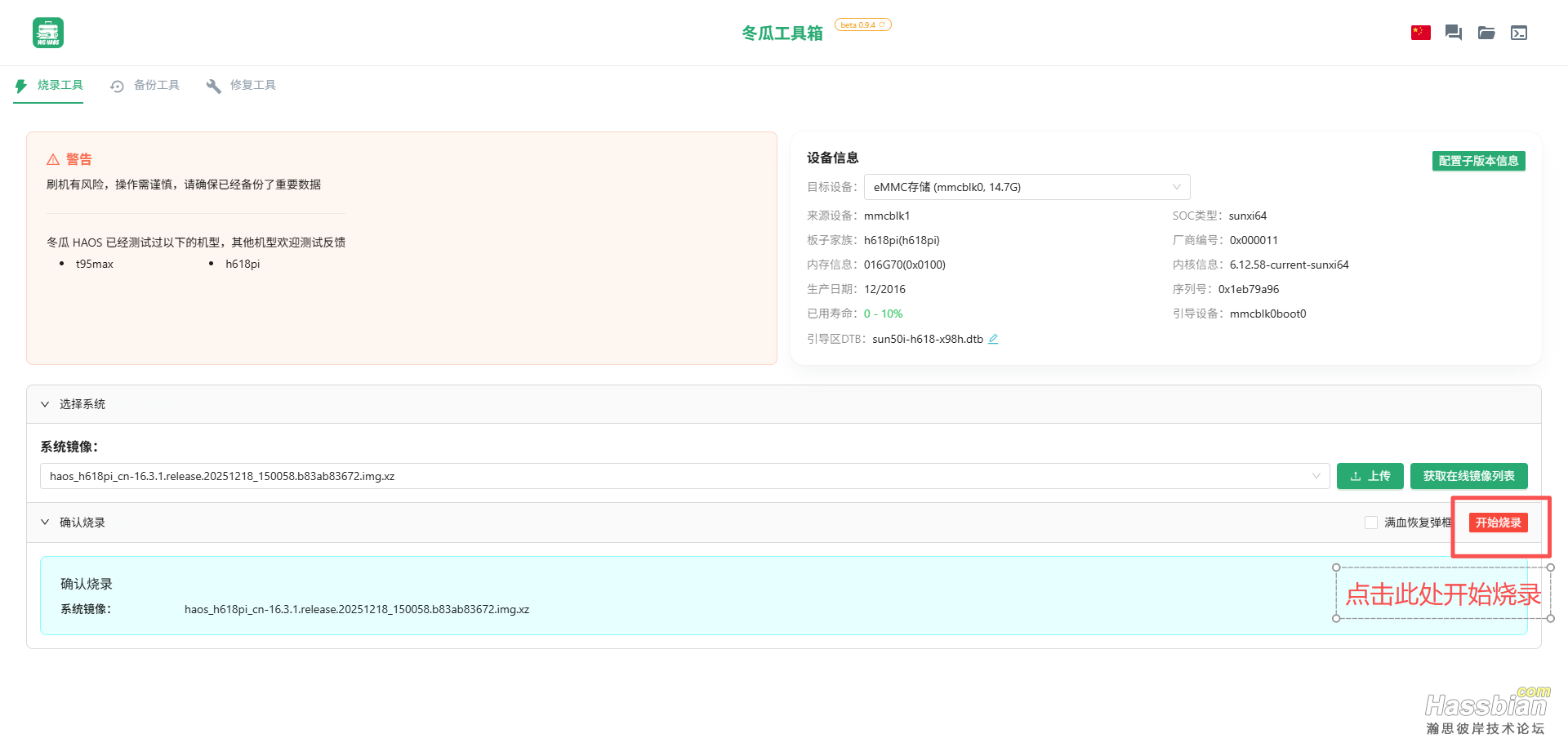

四、刷机流程
​        将调整好的sd卡插到机器上,连接网线,接通电源并开机,使用同一局域网下的网页浏览器进入
wghatools.local:8122
​        打开冬瓜工具箱之后,参考以下步骤操作。(根据自己手里的设备自行调整)
