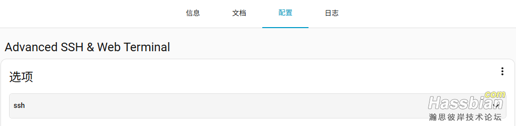

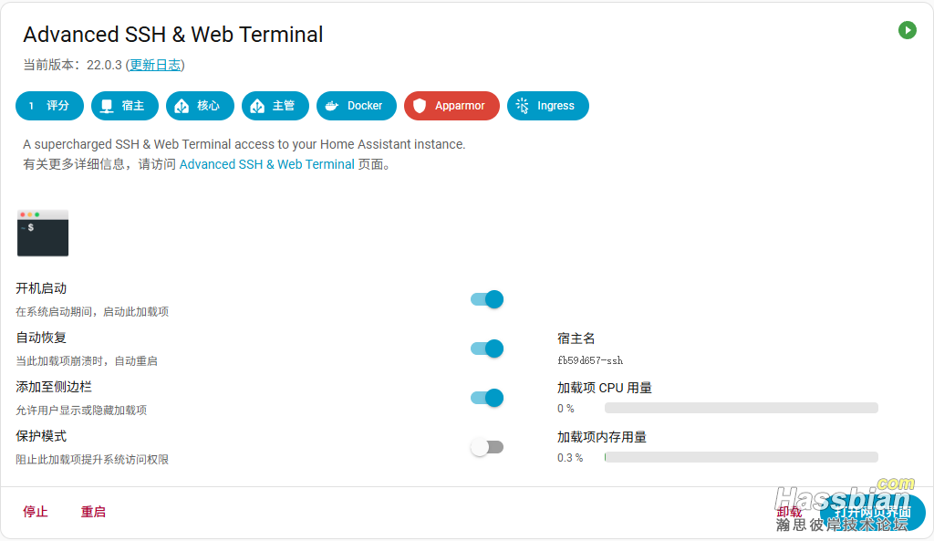

1加载项下载Advanced SSH & Web Terminal
2在加载项里面设置ssh里面的账号密码
3关闭保护模式

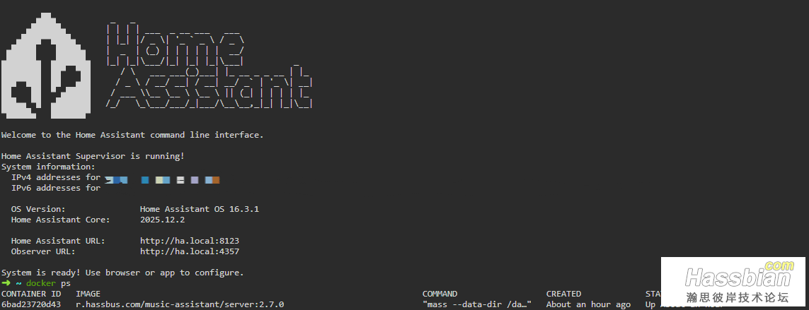

4当作linux主机正常安装docker即可

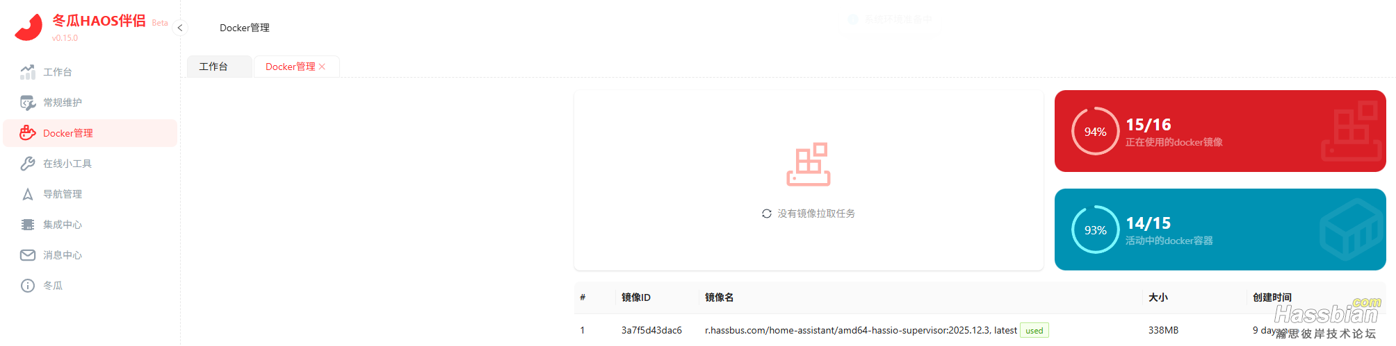

5附带,你可以在冬瓜助手(8124端口里面看到你下载的docker)
