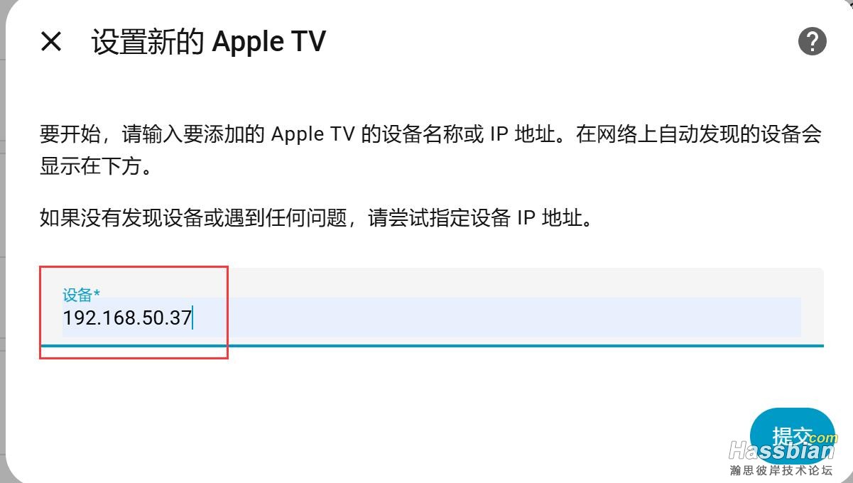

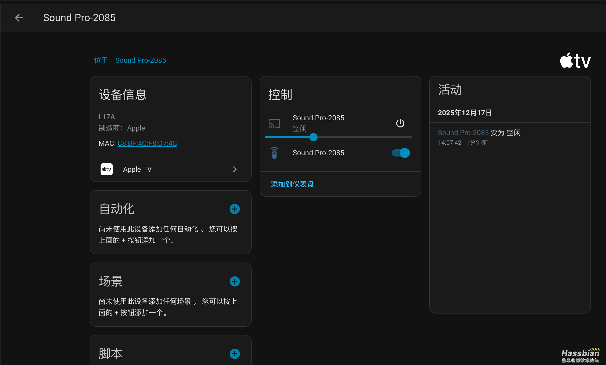

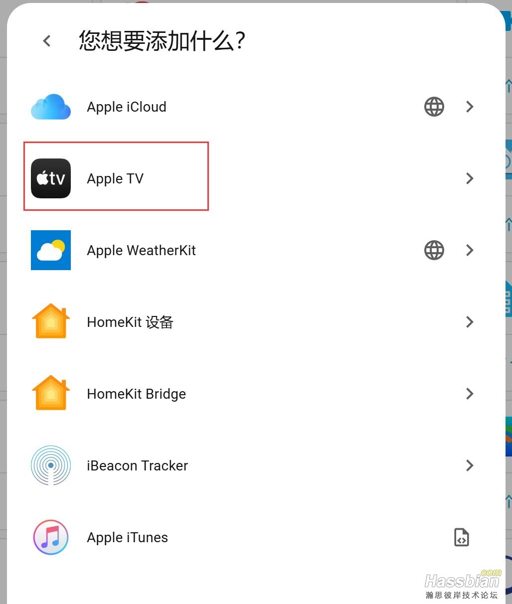

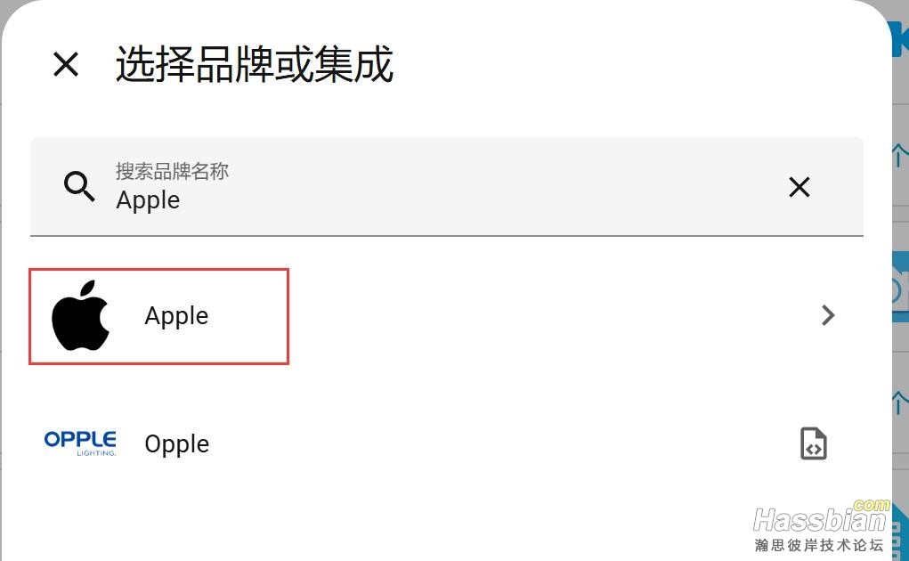

小米Sound 不支持 DLNA,但是支持 AirPlay2 协议。
如果用 Music Assistant 的 AirPlay 类型的 Player Provider 发现的播放器 media_player 会无法使用,好像 Music Assistant 只支持 AirPlay1 协议的。
后来问了 AI,说 Apple TV 集成可以接入 AirPlay2 协议的,试了一下真的可以。
比用 Xiao Miot 云端接入的播放器反应快。
接入步骤如下:
