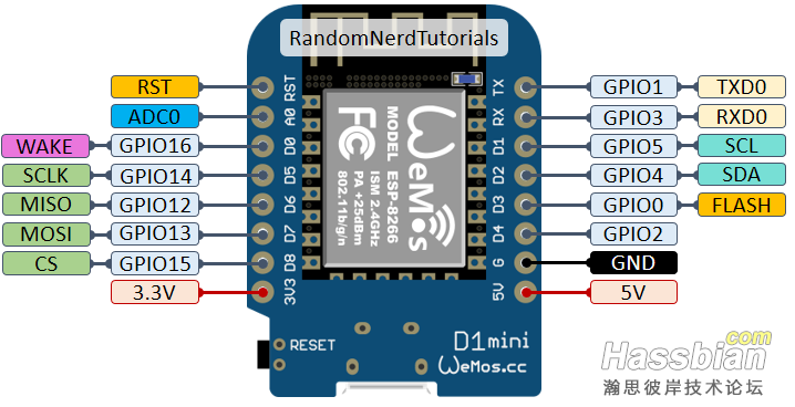

我手上使用的是D1-MINI模块ESP8266芯片 + CC1101 模块,
由于官方预编译的nodemcuv2-rf-cc1101固件里面的GDO2配值为GPIO0,
在ESP82666上电冷启动的时候IO0被拉低了不能正常启动,
在断开CC1101模块等ESP8266上电启动完毕后接上就能正常使用,
于是就自己修改了IO定义重新编译了,将IO0改为了IO4,IO3改为IO5,
附上的我编译的固件,
nodemcuv2-rf-cc1101.rar (407.38 KB, 下载次数: 0)
下面是接线定义;
ESP8266  --- ---  CC1101
GPIO4  --- ---  GDO2
GPIO5  --- ---  GDO0
GPIO14  --- ---  SCK
GPIO12  --- ---  MISO
GPIO13  --- ---  MOSI
GPIO15  --- ---  CSN
3V3  --- ---  VCC
GND  --- ---  GND
