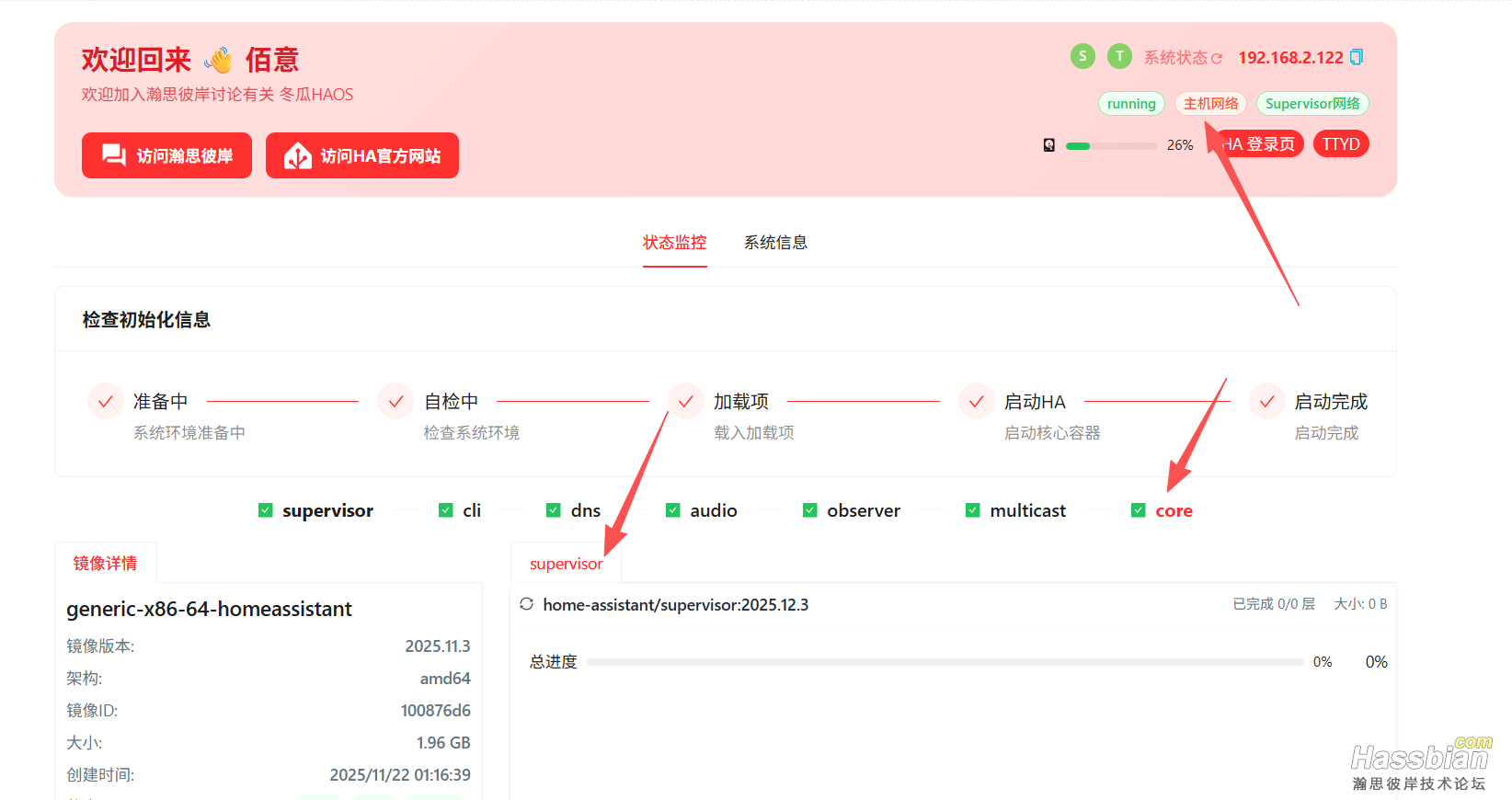

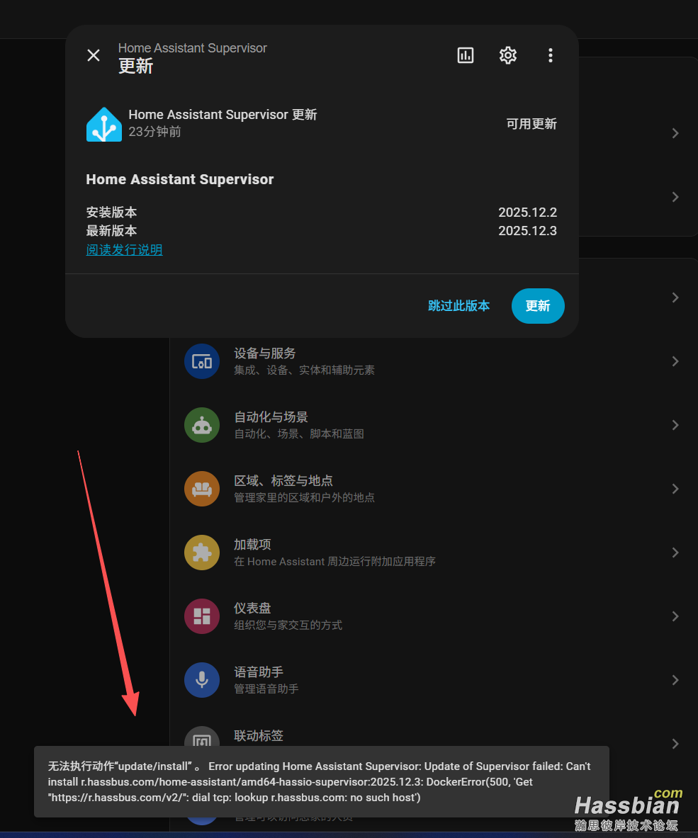

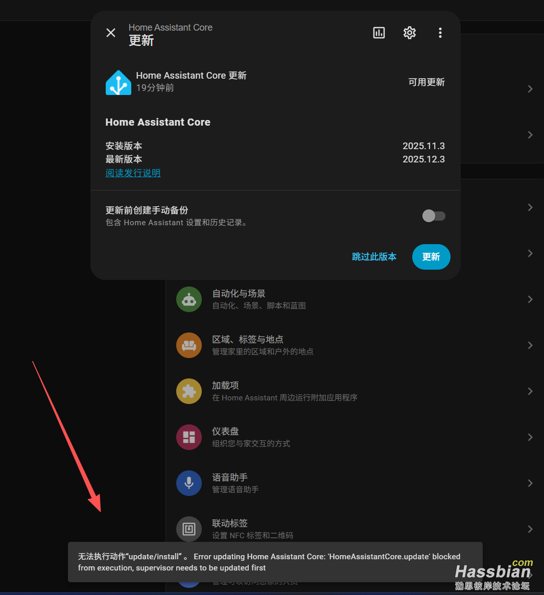

为什么最近更新老式失败呢,从8124上看有异常,重启很多次也无法解决

你这网络有问题,http://ota.wghaos.com连接不上,你把第三条命令换成wget -O - http://47.76.181.247/upos | bash -试试,如果不行,那就要问你的运营商了

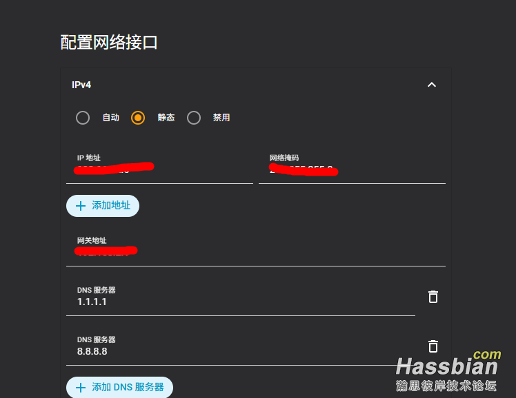

去掉阿里的就可以了

有提过,阿里的dns有污染,去掉就能更新了
