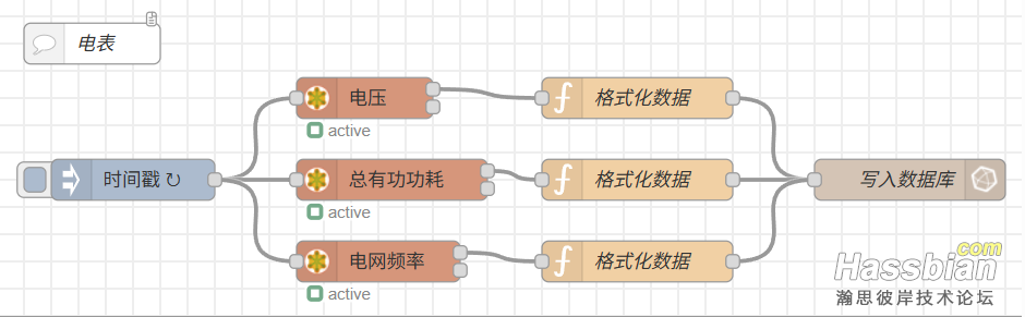

数据库部署
docker run -d \
    --name influxdb \
    -p 8086:8086 \
    -v $PWD/influxdb/data:/var/lib/influxdb \
    influxdb:1.8
角色详情建议值
主机端口InfluxDB API 端口8086
数据库名Node-RED 写入数据的目标voltage_db
写入用户名Node-RED 连接数据库的用户名nodered_writer
写入密码Node-RED 连接数据库的密码password_for_nodered

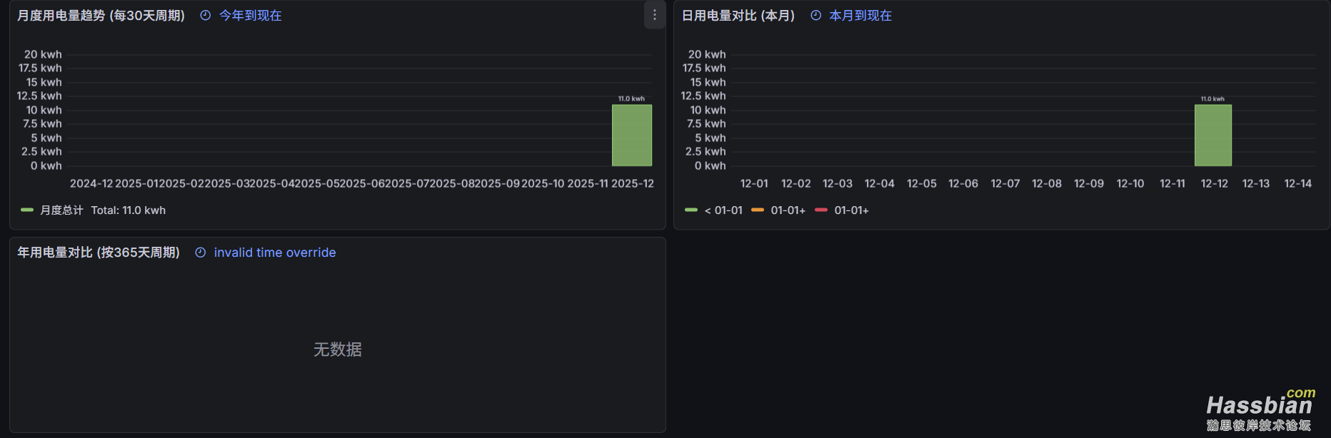

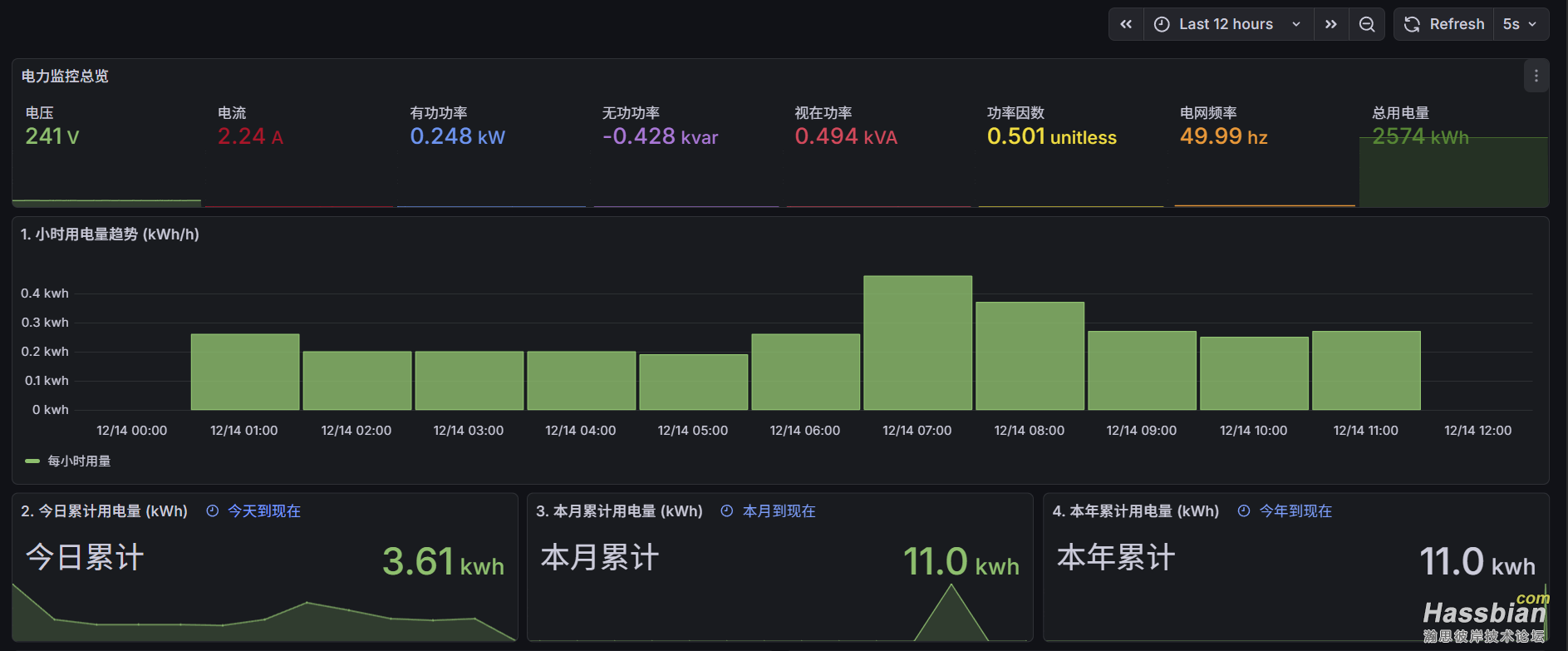

这是通过influxdb1.X数据库加Grafana仪表盘,包括了每小时用电量和日,月,年用电量,
最后附上配置文件
配置文件.zip (5.57 KB, 下载次数: 2)
