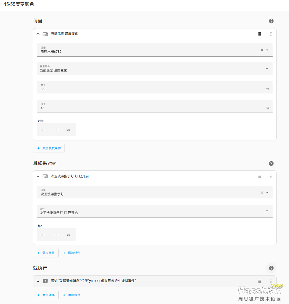

热水器是卡萨帝的,装在主卫,次卫和主卫共用一个热水器,我在次卫插了一个米家灯。
想实现当热水器温度在45-55度,36-45度,低于36度,灯都会分别变一个颜色,这样次卫使用热水时就知道水温的情况
可是我做了这个触发条件它不会自动触发,只有我在homeassistant自动化里手动点击“运行动作”才会实现效果
如何能让它自动触发呢?
求大佬指点

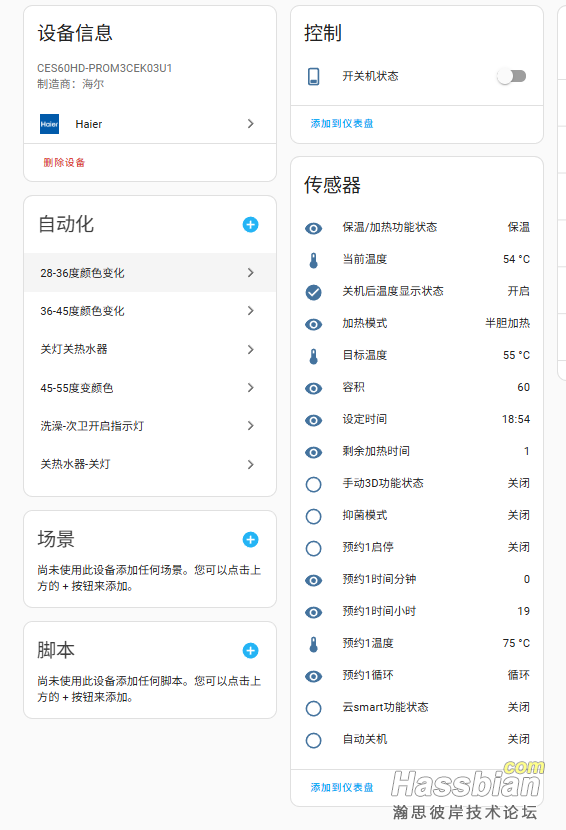

热水器信息
热水器信息

高于56且低于45?你设置的不对

发表于 昨天 21:48 | 显示全部楼层
高于低于  弄相反了
