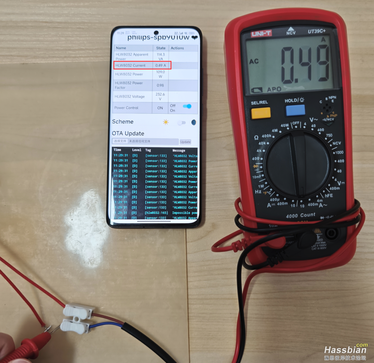

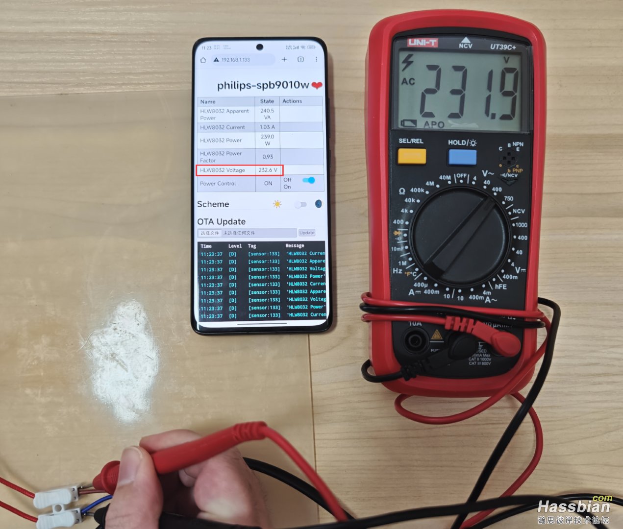

用手里的一个PTC加热板简单测了一下电压、电流差距不大:
电流实测
电流实测
电压实测
电压实测

发表于 昨天 15:08 | 显示全部楼层
voltage_divider: 默认值1.72,以及其他人说的1.925,楼主都试过没?哪个值更准?
157
157
145
 楼主| 发表于 昨天 15:39 | 显示全部楼层
lovelyelfpop 发表于 2025-12-13 15:08
voltage_divider: 默认值1.72,以及其他人说的1.925,楼主都试过没?哪个值更准? ...
默认值的1.72差了好像20v左右我记得,此外我就试了1.88,然后万用表读数和hlw8032测得的就差1v左右我就懒得再试了

发表于 昨天 19:28 来自手机 | 显示全部楼层
myxvhgiile 发表于 2025-12-13 15:39
默认值的1.72差了好像20v左右我记得,此外我就试了1.88,然后万用表读数和hlw8032测得的就差1v左右我就懒 ...
那个电流好像是视在功率对应的电流,不是有功功率的电流。没负载的时候显示的那个电池都挺大的
