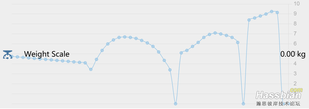

目前已经esphome逆向部分协议了,至少体重,电池电量,是否充电,是否在称重可以接入ha了,配网动画也正常了
数据校验也搞定了,不会出现电量突然非常大的奇怪情况了
目前在尝试解析体脂数据,这个不太容易
有没有大能会逆向固件的,或者提取app原始数据格式与处理函数
下面展示esphome的web体重传感器截图
