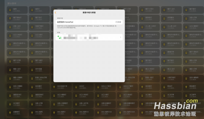

homekit中枢远程,经常无响应,是跟ap路由设置有关吗,是需要更好路由还是设置mdns,建议用哪款路由比较稳定

华为、锐捷等专业AP

华为民用的路由器会导致更多问题

你这问题不好判断,只能说AC+AP的网络架构对于HOMEKIT桥来说确实用起来会有一些问题,家庭中枢也会导致这个问题

我猜你是运行环境动了网卡,加了bond或者改了万兆。在hass的网络配置页面,把运行监听的以太网适配器,改到实际的网卡,然后重启。
