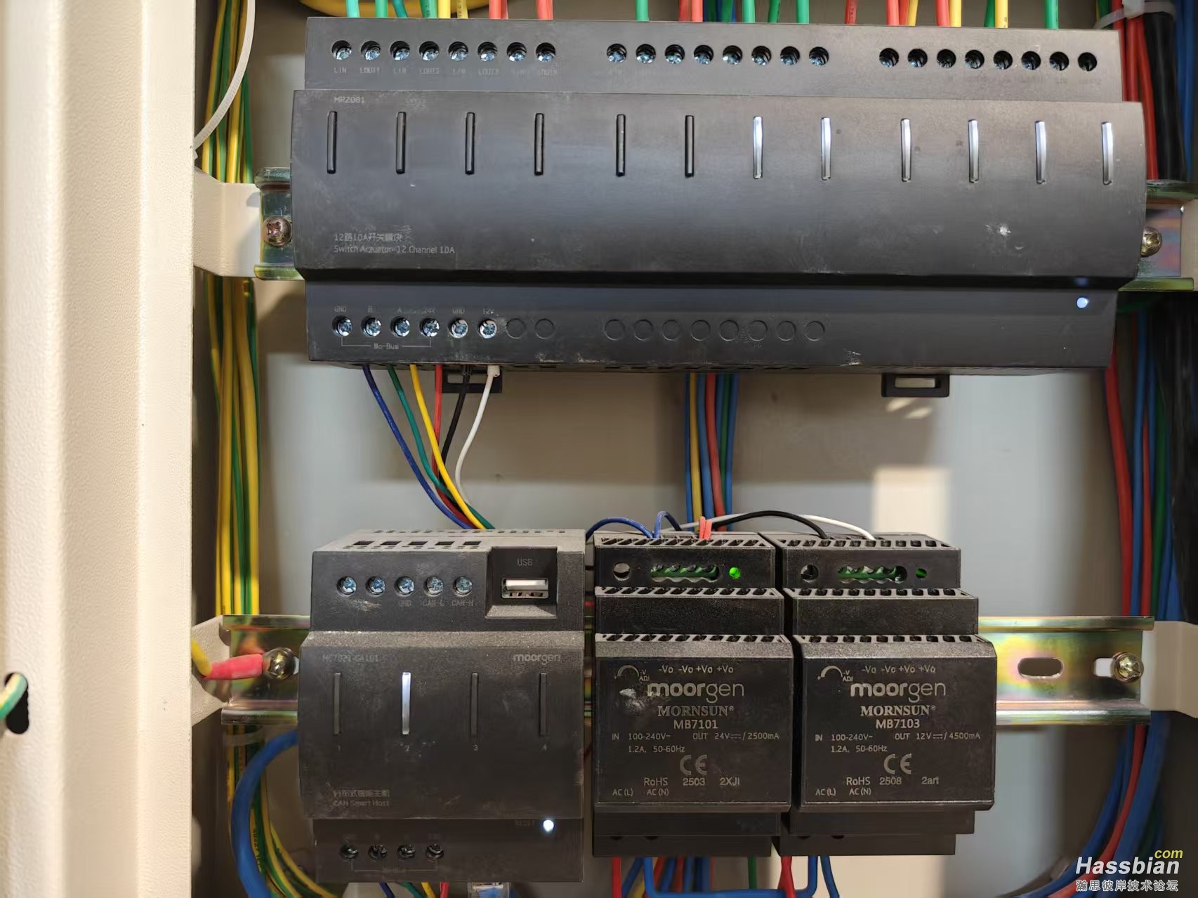

求教各位大神,开发商配的摩根,想请教有什么方式接入HA吗?
如果需要加设备的话, 是什么样的呢?
希望能有简单的方式,或者是没啥简单的方式就直接放弃?
最终目标想和米家一起联动 ,不知是否有可行的方案
谢谢大佬们!!!跪拜了!

如果只有这个继电器的话,直接换就行了,别折腾接入ha了

请问直接换的意思是指?整个换掉不用了 还是换哪个模块呀?

这是485的,别折腾了,建议换掉,换成KNX的设备,想怎么接就怎么接

要换就是要全换,485的东西,不像KNX可以只换模块啥的,485是全封闭私有协议的

好吧 那就懒得折腾了 感谢大佬
