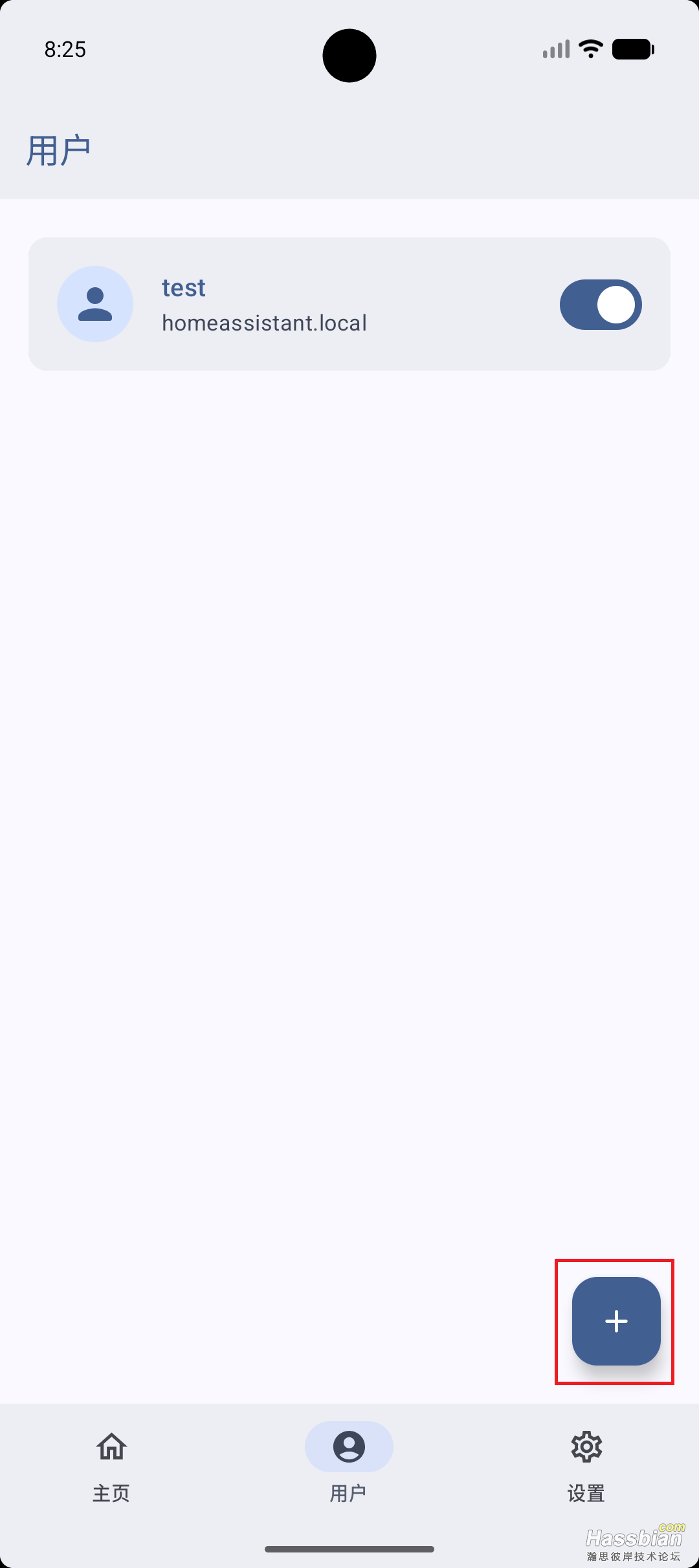

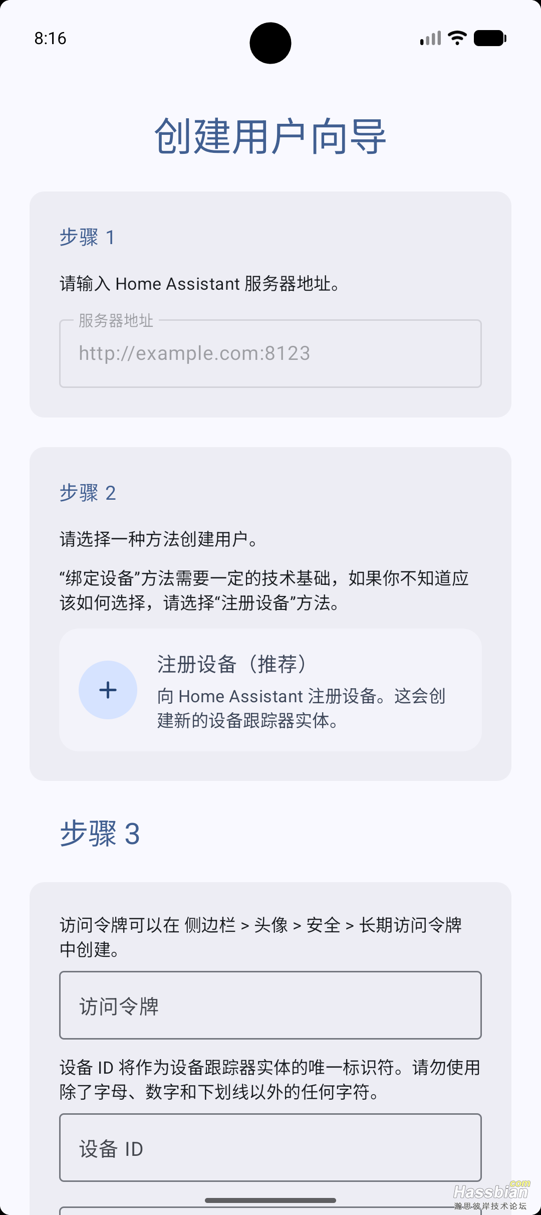

添加用户
  1. 转到“用户”页,点击右下角“+”。
  1. 根据“创建用户向导”指示添加用户。
提示:
  • 支持同时向多台 Home Assistant 服务器上报位置。

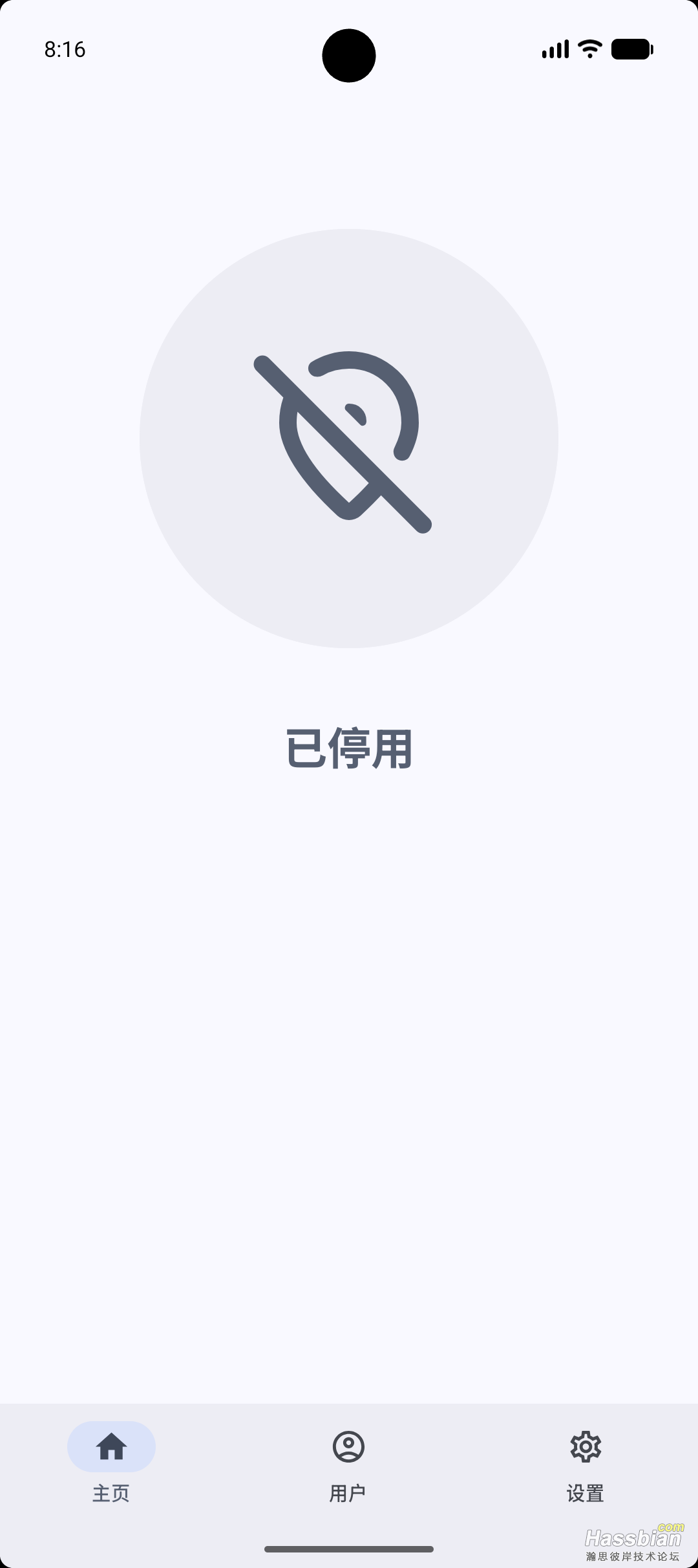

基础定位
必须启用基础定位,辅助功能才会生效。
  1. 转到“首页”,点击圆形按钮启用基础定位。
  1. 首次启用时,需要授予所需的所有基本权限。
任何情况下,本应用均遵守最小权限申请的原则。

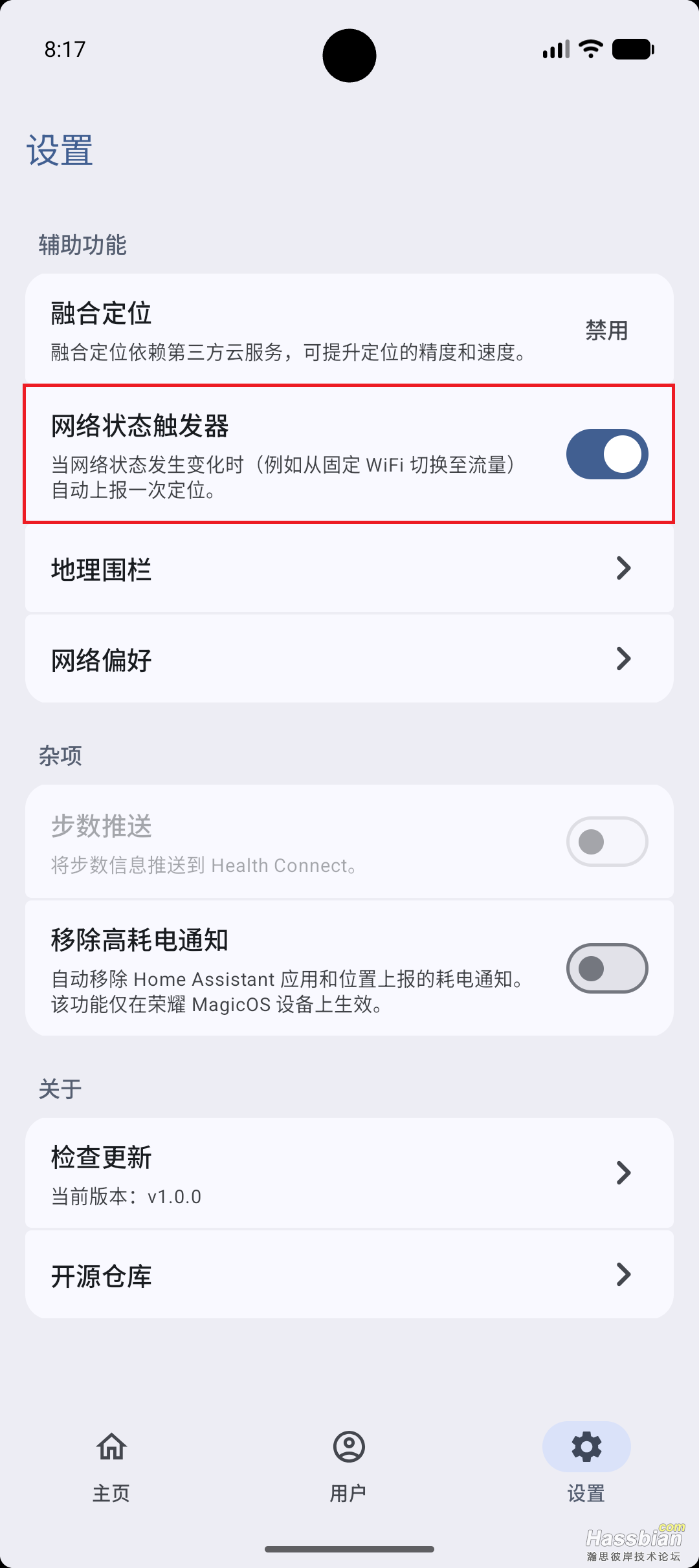

网络状态触发器
本功能利用手机自动连接/断开 WiFi 的特性,在手机明显移动时触发定位。
如果你经常切换网络环境,这个功能可能会增加功耗(因为每切换一次都会触发定位)。
  1. 转到“设置”页,启用“网络状态触发器”。

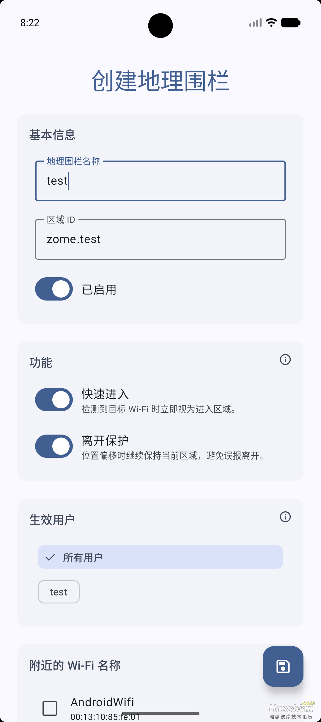

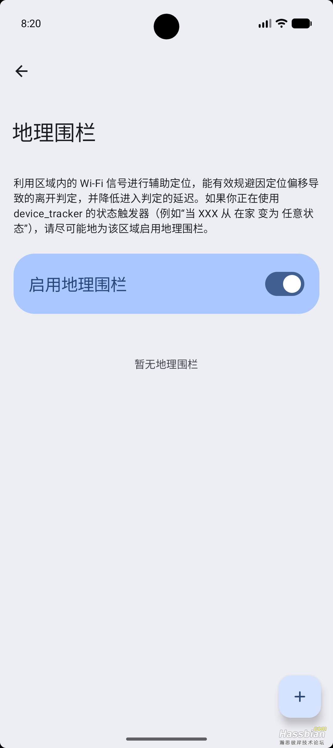

Wi-Fi 地理围栏
可有效降低意外的“离开”事件,并提升“进入”事件的触发速度(甚至快于你进门)。
本功能利用手机 WiFi 被动扫描结果,无额外电量消耗。
  1. 转到“设置”页,选择“地理围栏”。
  2. 在“地理围栏”页面中,点击“启用地理围栏”。
  2. 点击右下角“+”,开始创建地理围栏。
提示:
  • 避免选择常见公共 WiFi 名称作为识别对象,如“KFC”、“CMCC”等,可以尝试绑定它们的 WiFi 标识符
  • 请尽可能添加区域范围内的 WiFi 设备。如果无法做到,请酌情关闭“快速进入”功能,因为它可能导致“进入”事件触发不准确。

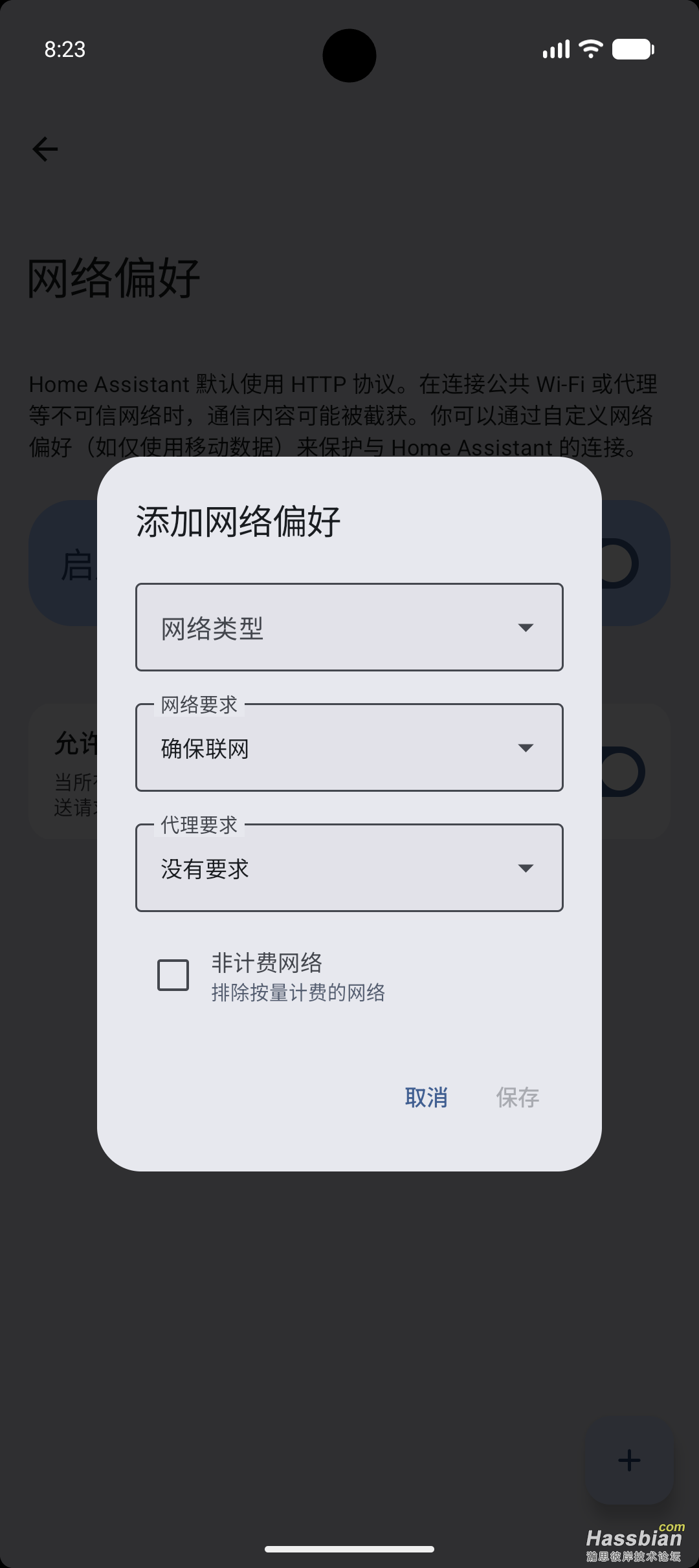

网络偏好设置
你可以指定上报数据时使用的网络。
Home Assistant 默认使用 HTTP 协议。在连接公共 Wi-Fi 或代理等不可信网络时,通信内容可能被截获。
通过自定义网络偏好(如首选移动数据)来保护与 Home Assistant 的连接。
  1. 转到“设置”页,选择“网络偏好”。
  2. 在“网络偏好”页面中,点击“启用网络偏好设置”。
  3. 点击右下角“+”,开始创建网络偏好。
提示:
  • 你可以设置多个网络偏好,并改变它们的优先顺序。
  • 关闭“允许回退”则意味着当自定义偏好全部不可用时,直接触发上报失败。

网络状态触发器
当网络从固定 Wi-Fi(非按流量计费)切到其它网络,或从其它网络切回固定 Wi-Fi 时,会额外触发一次定位:
  • 切入固定 Wi-Fi:延迟 1 秒触发;
  • 切出固定 Wi-Fi:延迟 1 分钟触发(避免“刚出门”定位仍贴近接入点导致无效触发)。
提示:
  • 切换网络状态时触发上报可能出现网络错误,配置首选“网络偏好”为“移动数据”或许会有所改善。
Wi-Fi 地理围栏
以 Wi-Fi 设备作为围栏参照,提供两项功能:
  1. 离开保护
若定位坐标判定“离开”了区域,但手机仍能扫描到围栏内指定的 Wi-Fi,则判定为定位漂移,不改变 device_tracker 的区域状态(仍会上报坐标)。
  1. 快速进入
手机扫描到附近 Wi-Fi 的时间往往早于定位。当扫描到围栏内 Wi-Fi 时,直接用区域中心坐标作为设备坐标上报。
