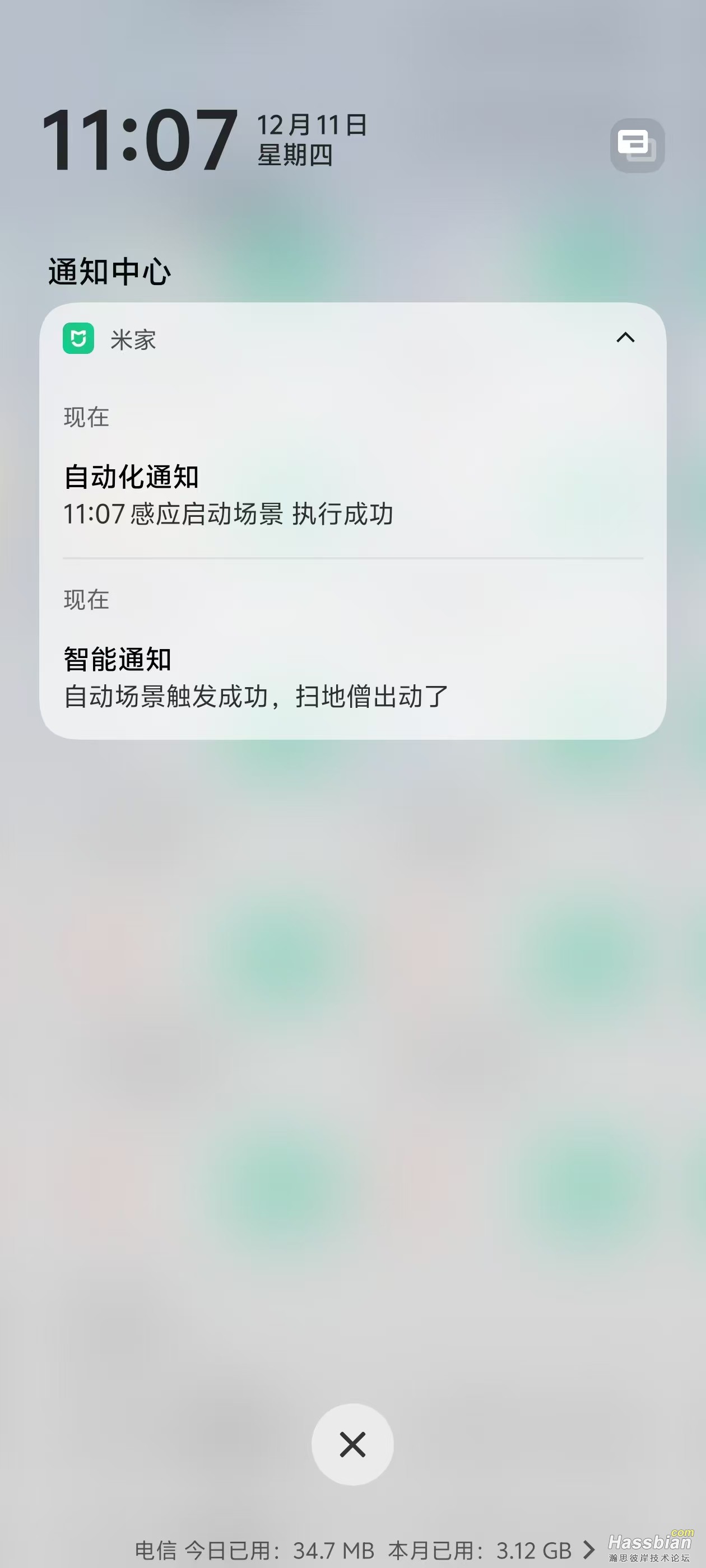

本人大部分的自动化和设备目前还在米家app使用,同时使用ha整合了非米家的设备以及编写了一些更完善的自动化规则,但分开接收通知体验较差,所以分享一种能在米家app上统一接收通知的方案。
需要设备:小米音响或小米智能面板。安装集成:Xiaomi Miot。
缺点:通知内容需要预编制,所以无法获取具体情况进行通知(如将当前的实时温度进行通知)。
米家app支持设备的通知走原渠道,ha整合的非米家设备或者自动化场景通知借用米家app实现通知,具体方法:

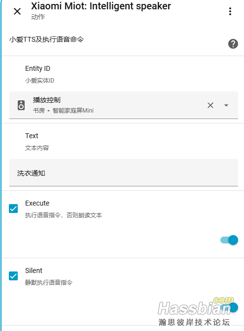

1.在米家app上创建手动控制,执行向手机发送某个通知,预编需要通知的内容并保存。
2.ha设置:选择Xiaomi Miot集成生产的语音设备,通过执行TTS语音指令,让音响来执行预设的手动控制,ha上的文本内容要与米家app手动控制的名称一致。
3.部分名称会出现执行不成功的情况,需要避免出现如“打开,开,关,启动”等名称,避免与小米音响常用语音指令冲突、出现无相关设备的反馈。

有中枢网关直接用中枢网关的虚拟事件更方便

中枢网关的虚拟事件不用,搞这个南辕北辙的,小心小爱听不懂指令的时候会乱开灯
