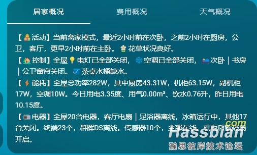

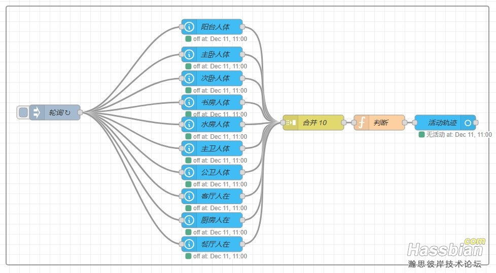

室内一般不安装监控,风险太大,只安装了人体传感器。所以制作了一个记录活动轨迹的流。
1、卡片展示,展示内容自动生成,在track_text属性中:
2、流程图:
3、函数代码:
