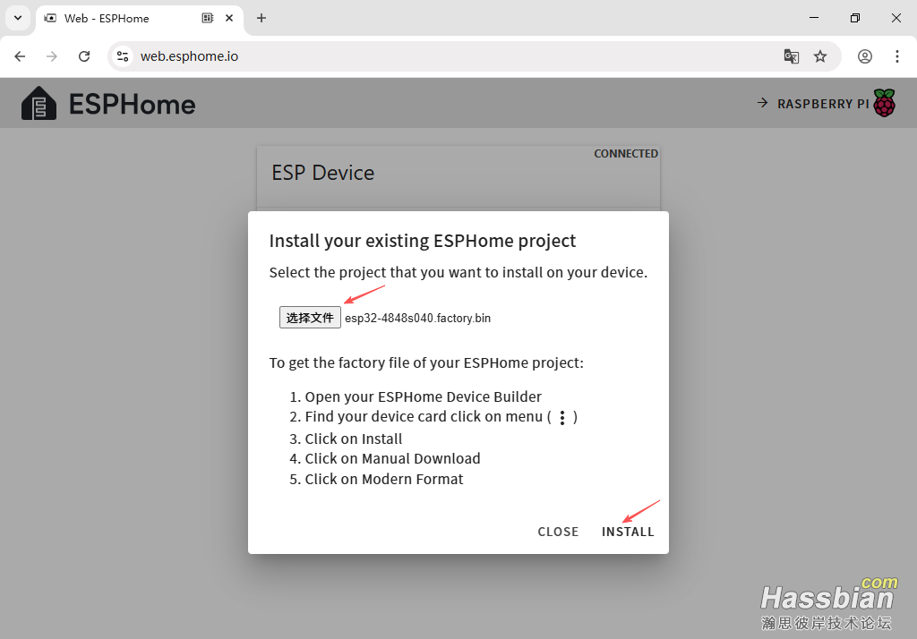

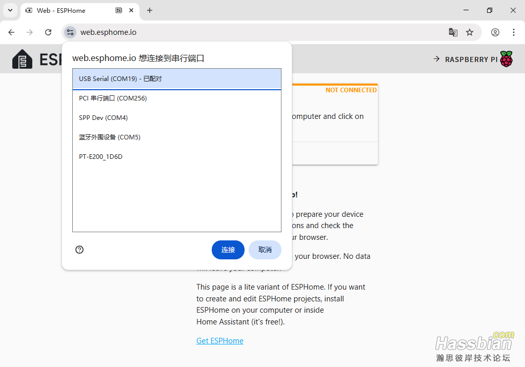

然后把Type-c数据线连接屏幕,并打开http://web.esphome.io,进入EPSHome的在线烧录网页。点击CONNECT并现在对应的COM口(不知道是那个就拔出数据线),选择好后点击连接
001
001
点击INSTALL,点击 选择文件找到下载的固件esp32-4848s040.factory.bin
002
002

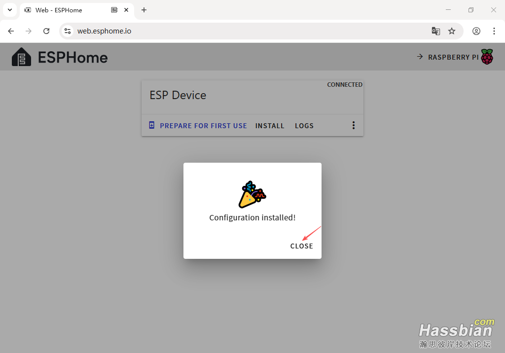

点击INSTALL,待烧录完成点击CLOSE

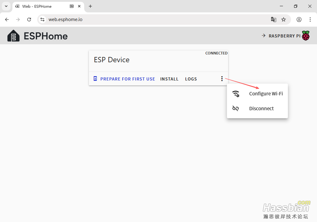

点击选择Configure Wi-Fi
004
004

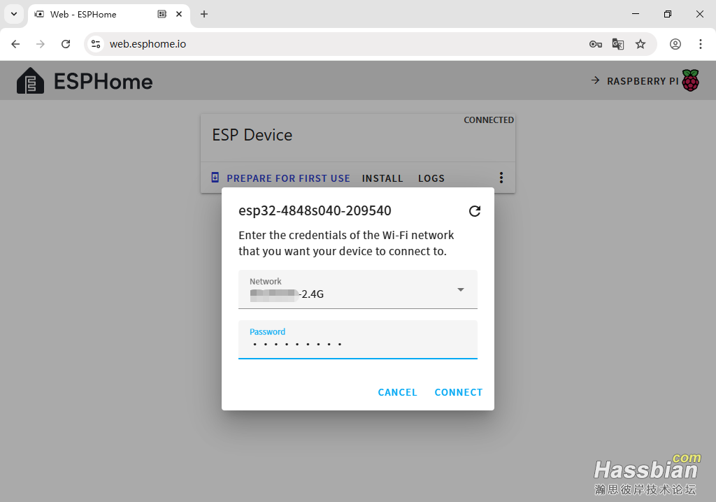

选择需要连接的WiFi并输入密码,注意只支持2.4G哦。
005
005
出现对话框🎉则表示成功。

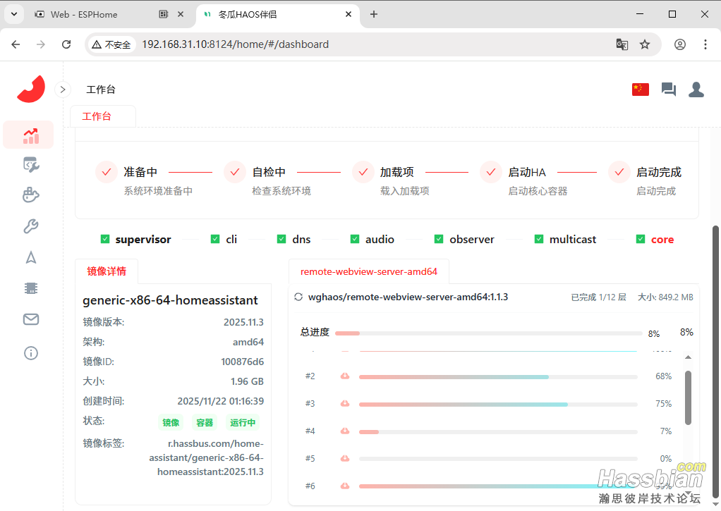

安装并配置加载项
进入HomeAssistant依次点击 设置 > 加载项  > 加载项商店 > 搜索 远程进入并安装。该加载项比较大,可以进入冬瓜伴侣查看下载进度。
006
006

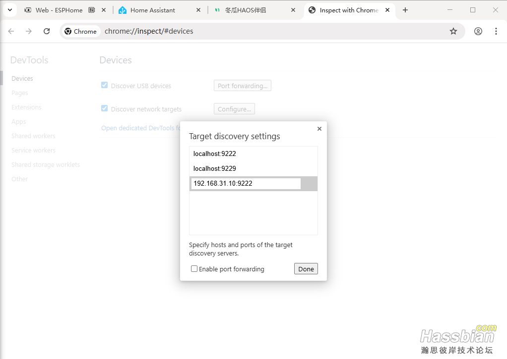

安装完成后直接启动即可,在浏览器中输入chrome://inspect/#devices,点击Configure…,输入HA的IP:9222,点击Done
007
007

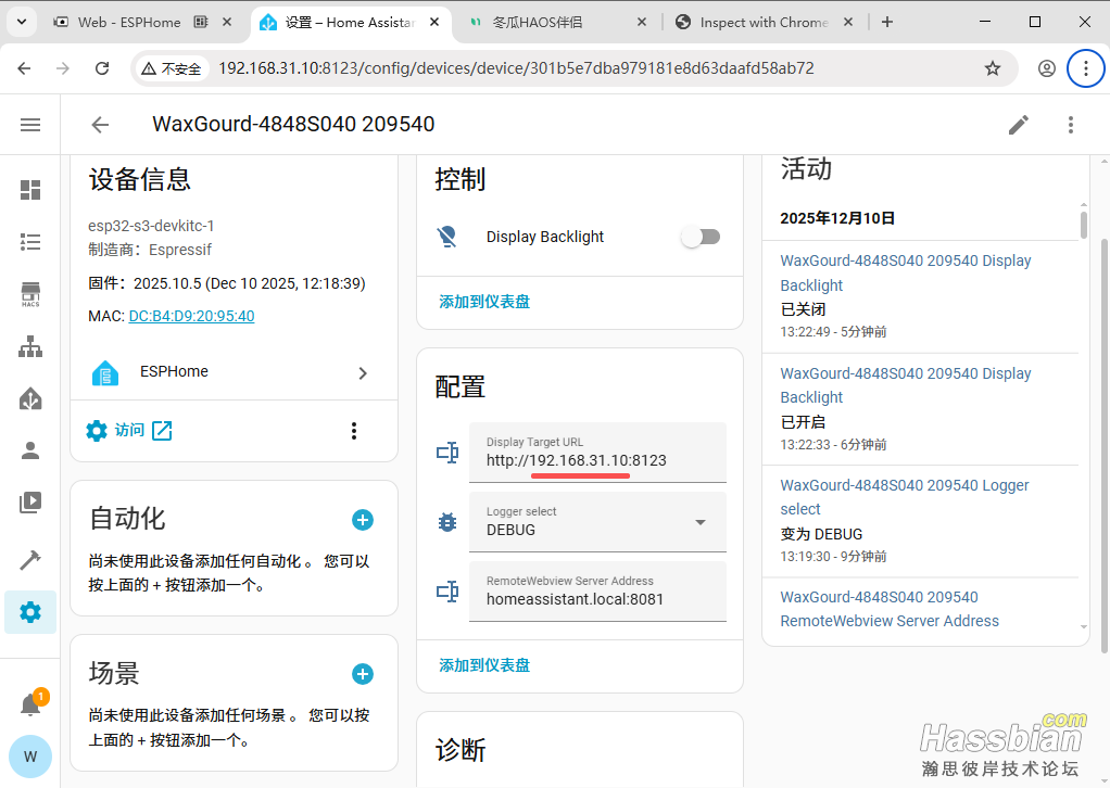

如果重启屏幕还是不能正常显示,需要进入EPSHome中,将Display Target URL中的homeassistant.local改为HA的IP地址然后输入回车不要照抄哦!然后再次插拔屏幕的数据线即可。
009

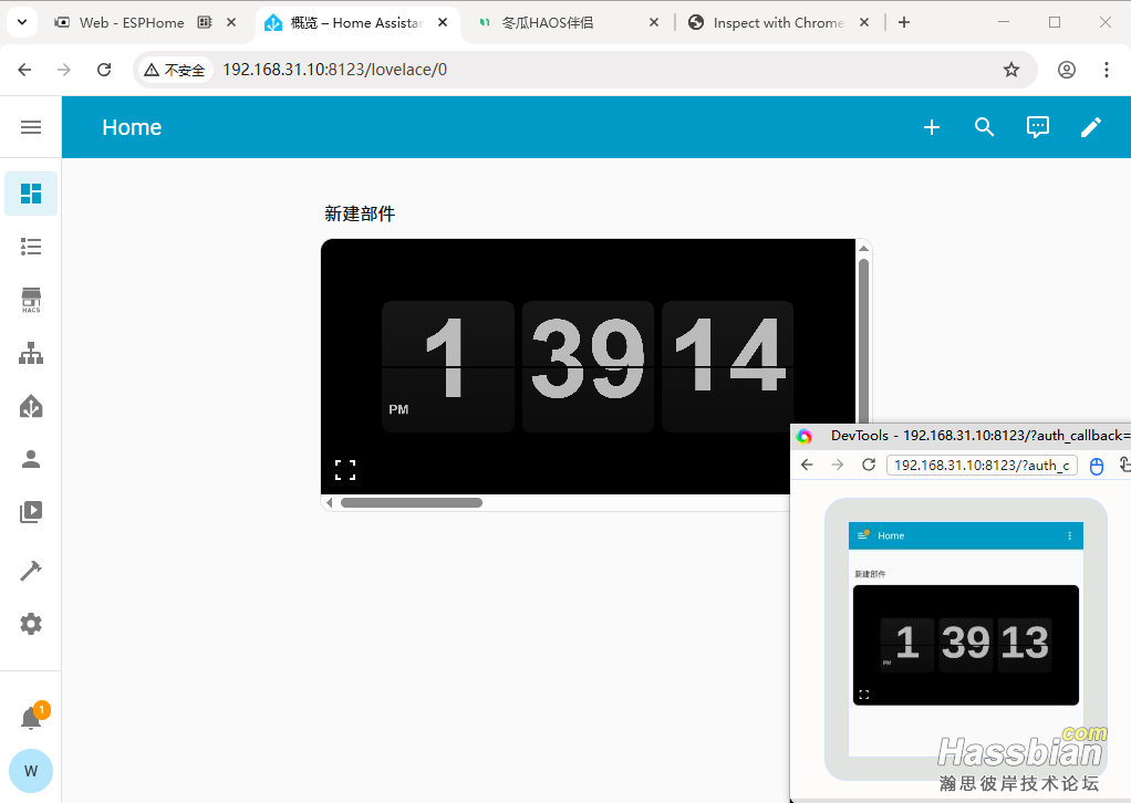

正常显示后的效果。
010
010
