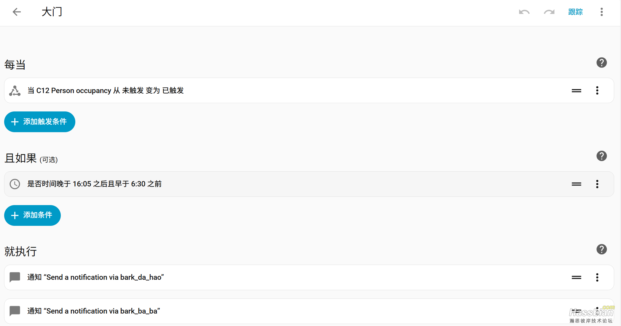

如图,现在需要设置多个触发条件,因为通知的内容需要和触发条件对应,所以需要对每个触发条件都设定bark通知,有没有办法可以简化?

发表于 5 小时前 | 显示全部楼层
分开设置每个自动化,触发条件只设置成一个?
nznz 手机认证
 楼主| 发表于 4 小时前 | 显示全部楼层
就是编程中的变量,

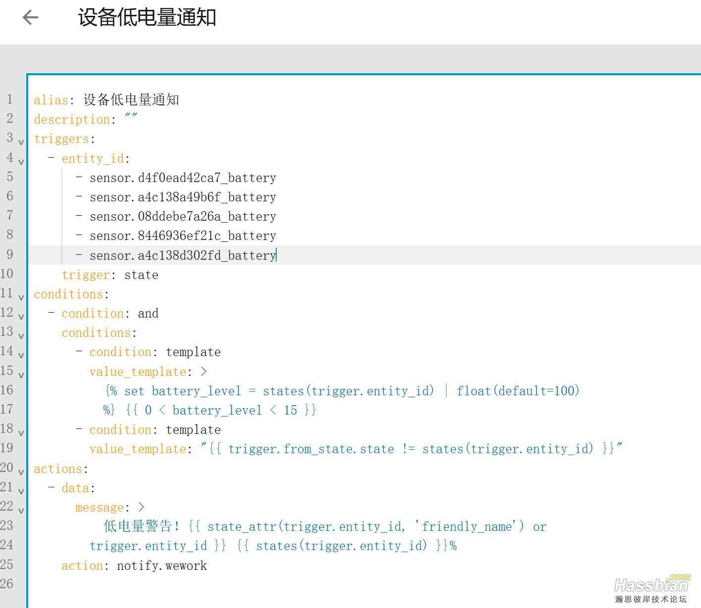

发表于 4 小时前 | 显示全部楼层
参考
nznz 手机认证
多谢,要的就是state_attr(trigger.entity_id, 'friendly_name')
