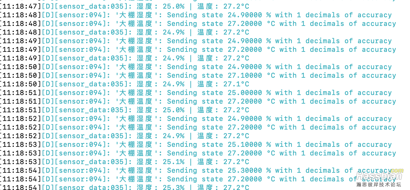

设备数据采集正常但是在ESPHome界面中只有一个参数
后台日志
后台日志

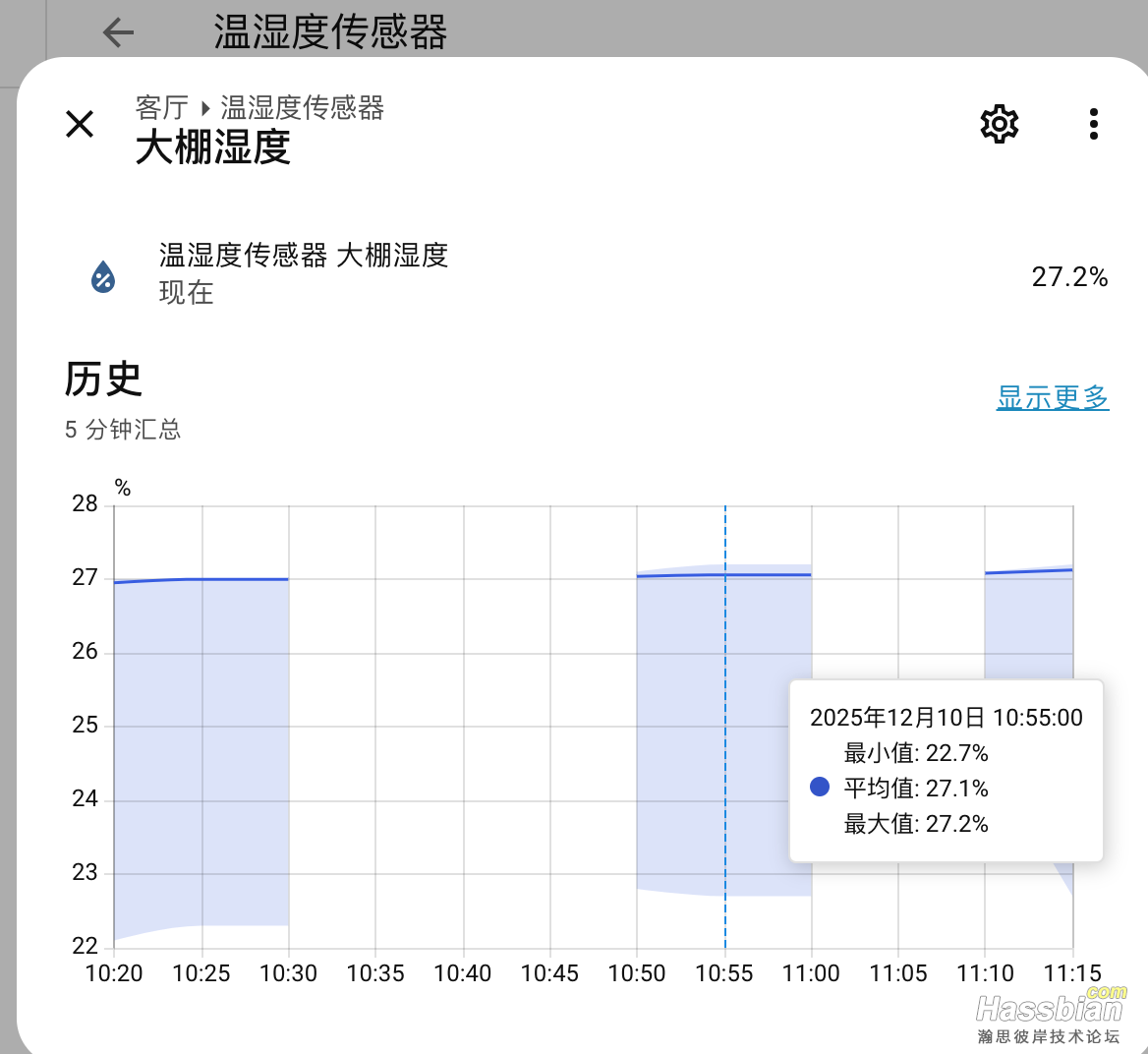

log你有湿度呀,湿度是另外1个实体
