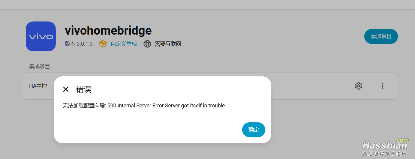

点击“HA中控”跳出提醒
无法加载配置向导: 500 Internal Server Error Server got itself in trouble
请问是啥原因,咋解决,谢谢
moxi 手机认证
发表于 4 小时前 | 显示全部楼层
看一下日志是什么问题,当时我的故障是 File "/config/custom_components/vivohomebridge/config_flow.py", line 127, in __init__
    self.config_entry = config_entry
AttributeError: property 'config_entry' of 'VHomeBridgeOptionsFlowHandler' object has no setter 解决办法是 打开/config/custom_components/vivohomebridge/config_flow.py,
  删除整个 @property 的定义,变成class VHomeBridgeOptionsFlowHandler(config_entries.OptionsFlow):
    def __init__(self, config_entry):
        self.config_entry = config_entry 保存就可以了
