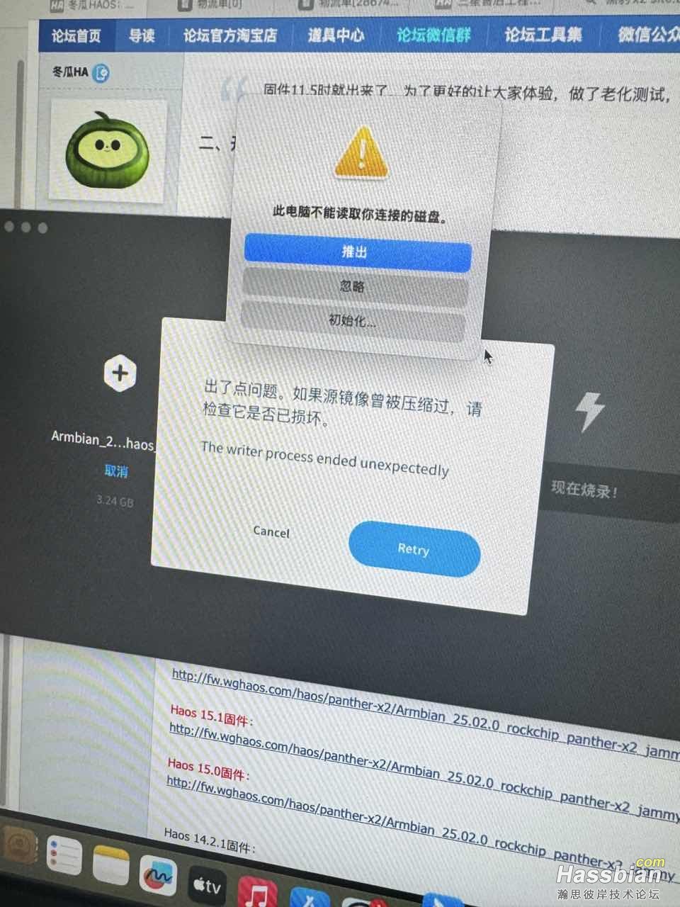

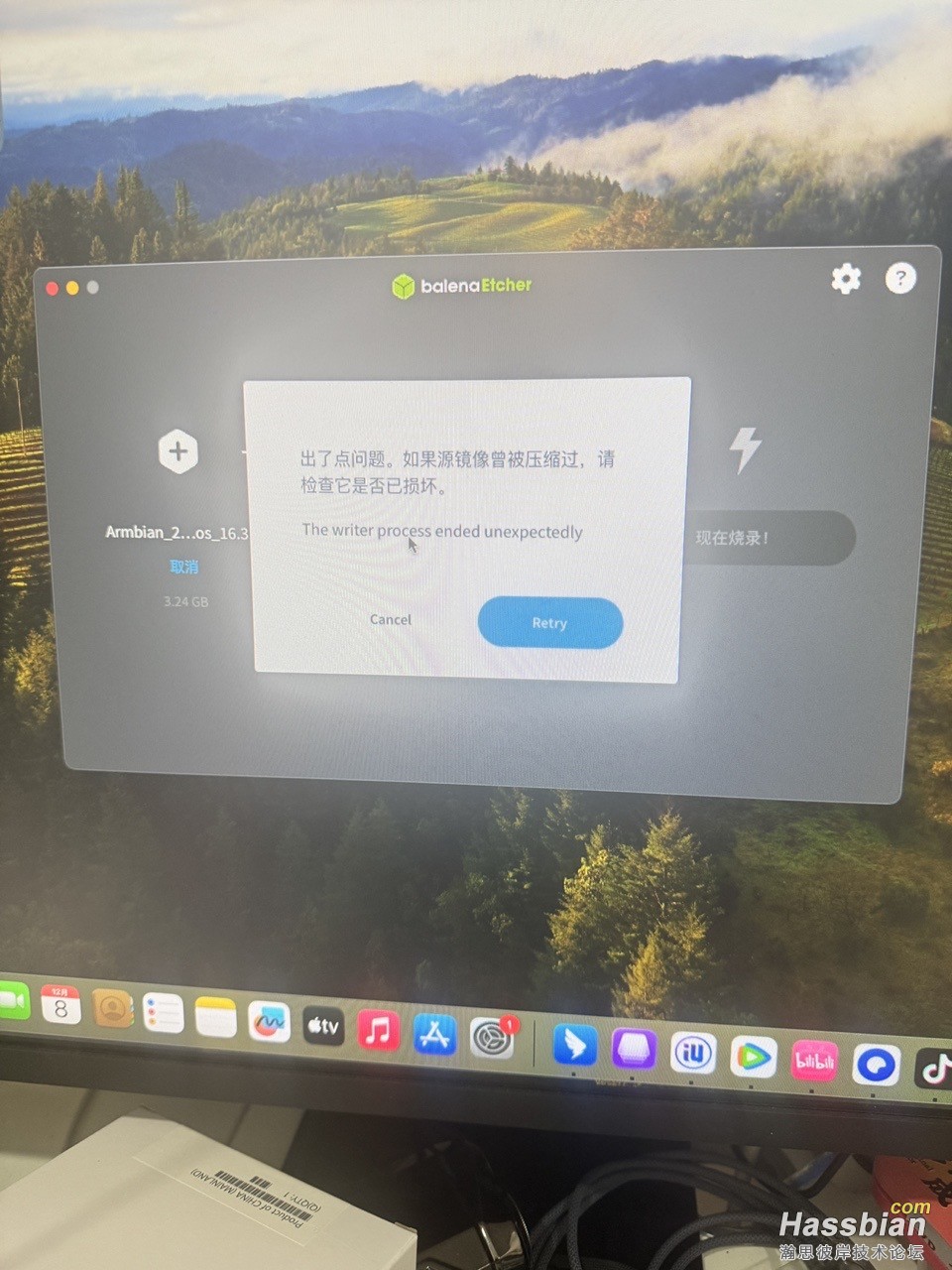

准备开始烧录固件 烧录一会包错
包错
包错
包错
包错

要不用管理员方式,要不重新下一次。

需要先解压,看看后缀。我用win解压出来,后缀名没有,手动加上去就没有问题
