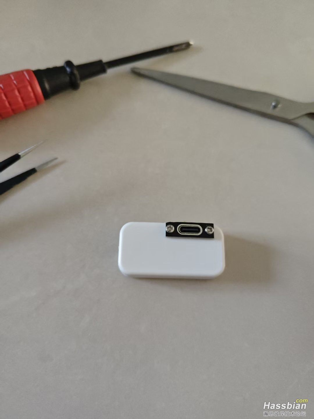

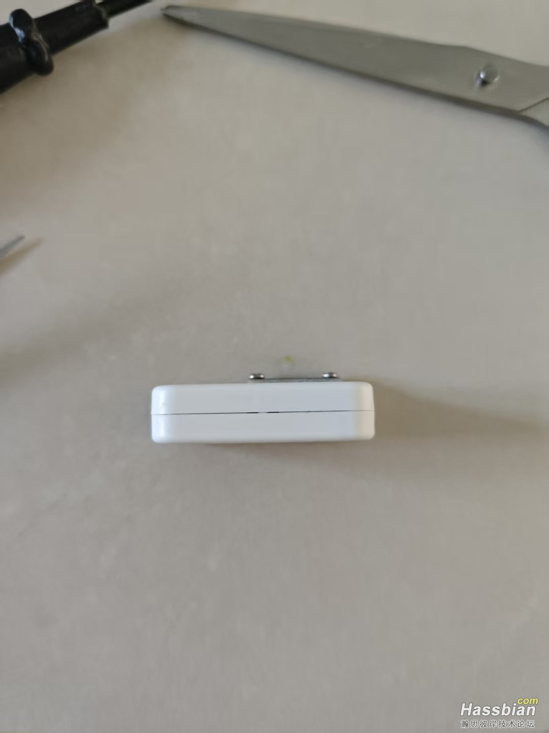

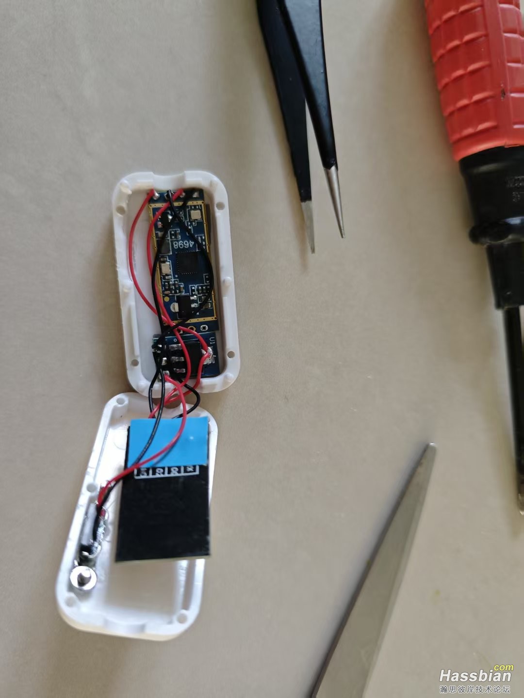

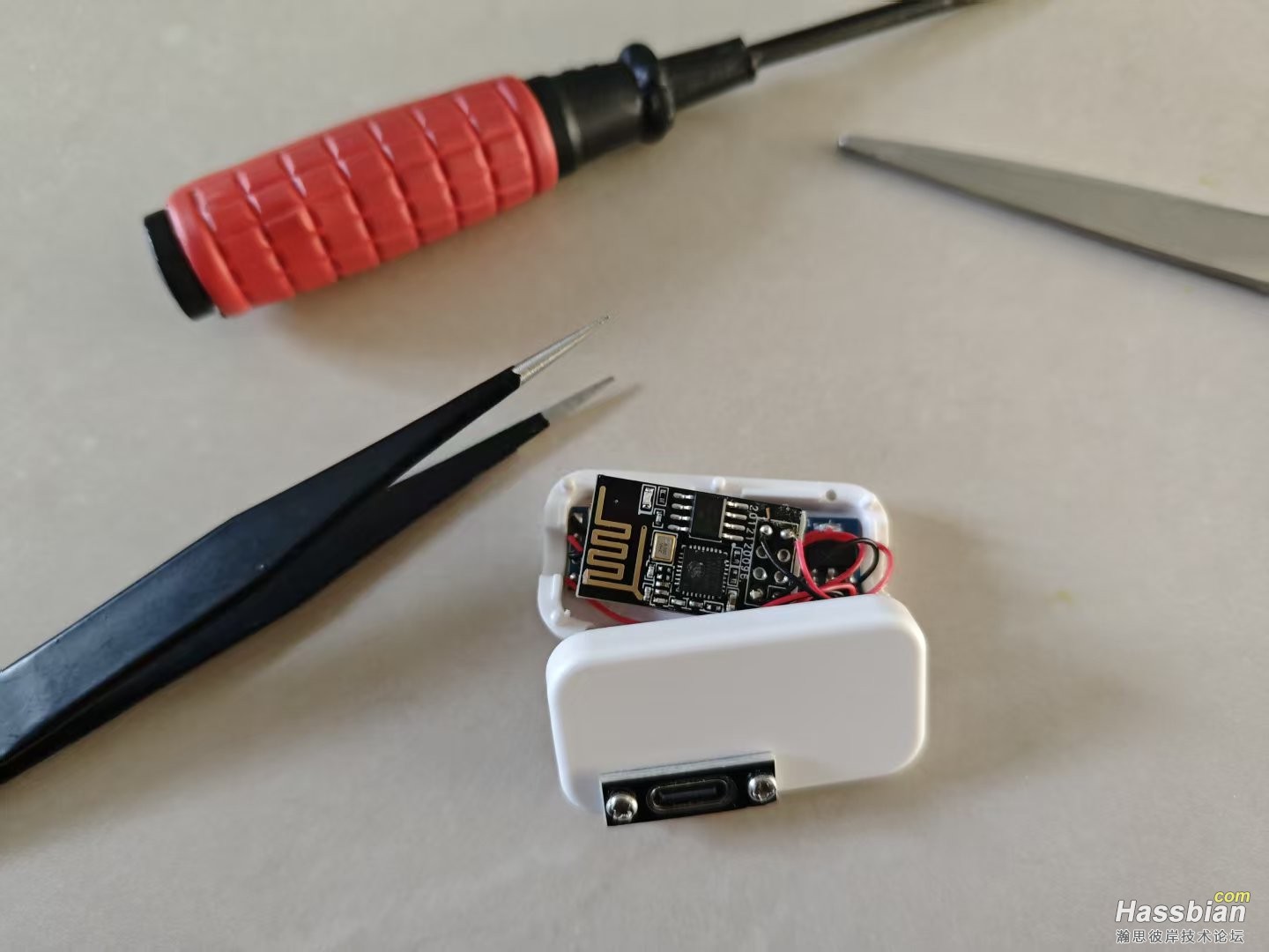

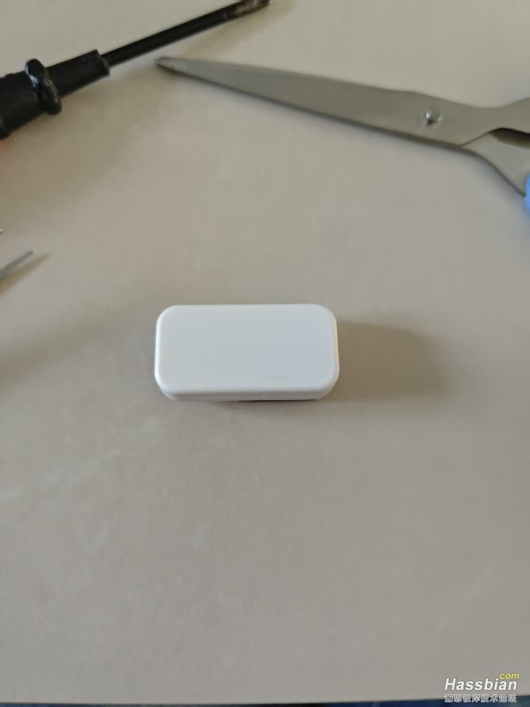

- 外壳 40mm*20mm*11mm,淘宝特价领红包买的,成本1个不到1块钱;
- 1个 type-c 母座。外壳上开孔,塞进去母座;
- ESP01S + AMS1117 3.3v小板 + 海凌科LD2412雷达模块;
  所有板子都把插针去掉了。不然放不进外壳
- 用的 30AWG 线材飞线的。
(蓝色的是贴了点胶布胶防止触碰短路)
散热?不存在的,不需要散热

自己画个ESP芯片的PCB与雷达配合可以做到更小
