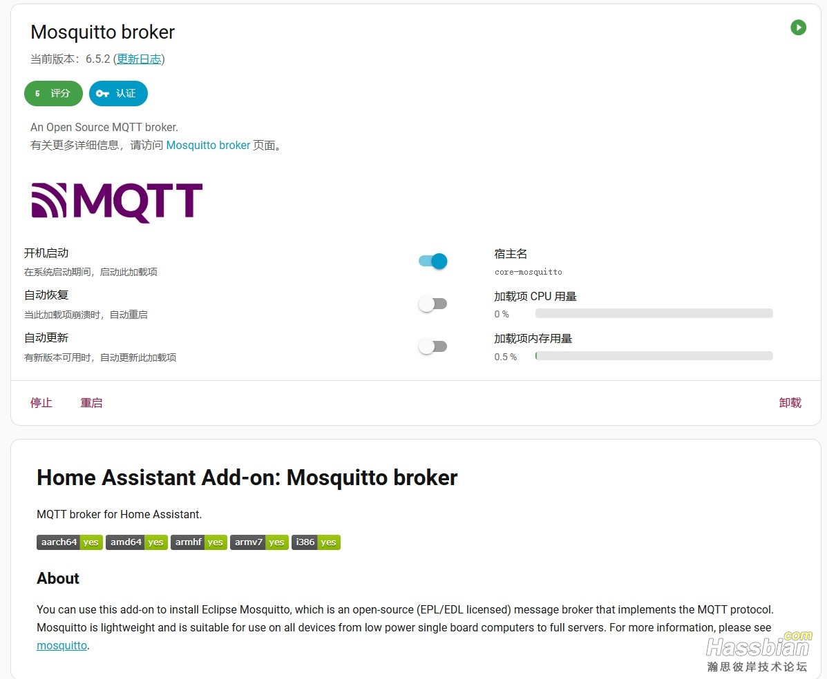

发表于 2025-12-5 23:54:27 | 显示全部楼层
我的理解:
mqtt是通信协议,你在HA里的addon安装的是mqtt的服务器,这个服务器只负责转发(类似于基站)
ha了的mqt集成t、智能家居设备都是发布者和订阅者,相当于2个手机,
设备有了变化就发一条消息给服务器,服务器就广播出去,只要HA的mqqtt集成订阅了,就收到消息,收到消息的根据内容解析,然后反应到界面上
同样ha界面里的操作,比如打开一个开关,也发一条消息给服务器,设备订阅了这条消息就按照内容解析,然后执行
要弄懂几个东西:
addon部署的mqtt是:服务器
ha里的mqtt集成是:订阅者、发布者

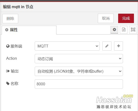

nodered里的mqtt in是订阅者,mqtt out是发布者

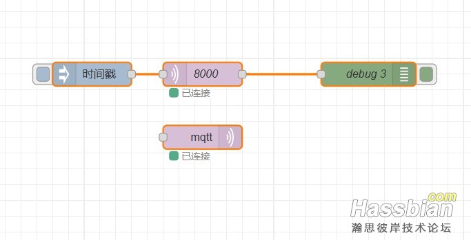

很多rs485的智能家居设备,通过转换网关转换成mqtt主题消息(这里的转换网关就是服务器+发布者+接受者),广播出去,
nodered通过mqtt in节点订阅这个消息,收到消息后,解析内容,然后转换成ha能解析的mqtt主题,通过mqtt out又发送到addon建立的服务器,
ha的mqtt集成,订阅了mqtt out发布主题,通过addon的mqtt服务器广播,就收到了消息,并解析内容,反应到实体上
这个过程也可以反过来。
