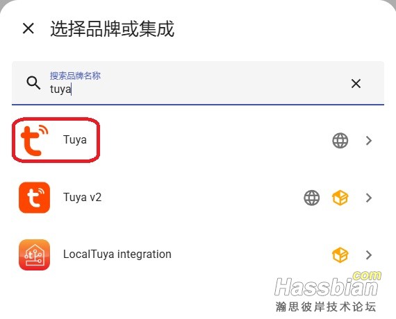

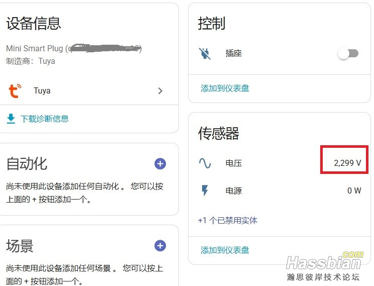

涂鸦显示不准这个问题你们就没有遇到过吗?电压直接少了一个小数点,10倍显示,导致功率也是10倍显示。有些型号涂鸦设备显示就正常。

https://github.com/rospogrigio/localtuya,添加参数时填写因子系数

 楼主| 发表于 2025-12-8 10:35:15 | 显示全部楼层
是自带的tuya

发表于 2025-12-8 21:22:15 | 显示全部楼层
要用第三个localyuya,这个不会失效,官方的要6个月续约一次
