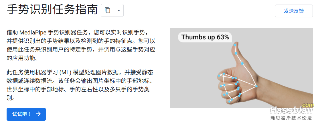

【技术选型】 为什么是 MediaPipe?
虽然绿米早在 2021 年就推出了 AI 手势摄像头,但作为一个折腾爱好者,我更倾向于“榨干”现有设备的价值。我的目标很明确:用最普通的网络摄像头,跑通专业的 AI 识别
在简单思考后,我排除了通过 LLM(大模型)分析画面的方案,因为从截图到分析再到返回结果,至少几秒的延迟对于“开关灯”这种瞬时需求来说是不可接受的,同时一直调用LLM进行检测的成本我也承担不起。
最终,我锁定了 Google MediaPipe
  • 低延迟:专为实时设备端(On-Device)设计,速度极快。
  • 高精度:能够输出 21 个手部关键点,支持 3D 坐标追踪。
  • 开源免费:零成本,而且本地部署,是低成本打造智能交互方案的最佳选择。
官方体验链接:https://mediapipe-studio.webapps ... recognizer?hl=zh-cn
而我只需要将这套模型导入到本地,接上我的摄像头和小爱音箱就OK了!

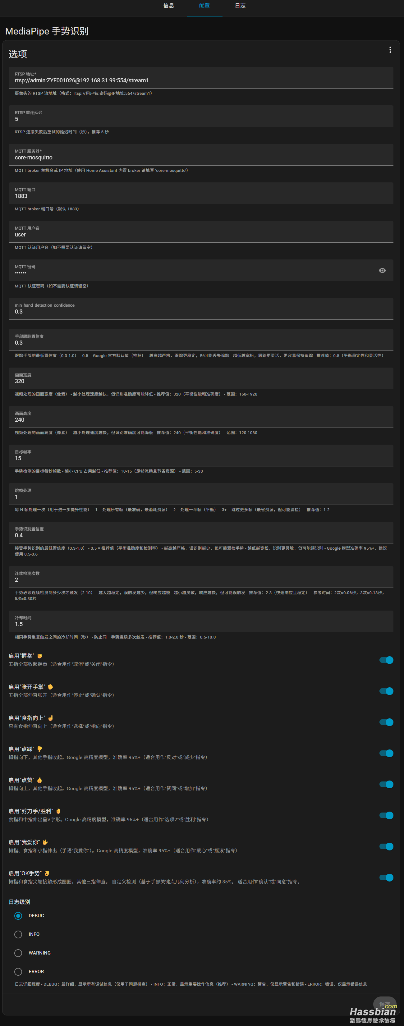

【效果展示】 毫秒级响应的“魔法”体验
经过一番折腾,总算实现了想要的效果:
目前插件已支持 8 种基础手势,覆盖了绝大多数日常控制场景:

想要实现上面的功能也非常简单,大家只要安装我开发的手势识别插件,接上HA自带的操控指令,即可马上体验。
项目地址: GitHub - shoushi-ha-addon
  • 常用的参数都已经放在配置界面,大家可以按需调整
