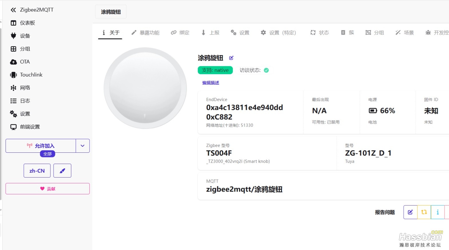

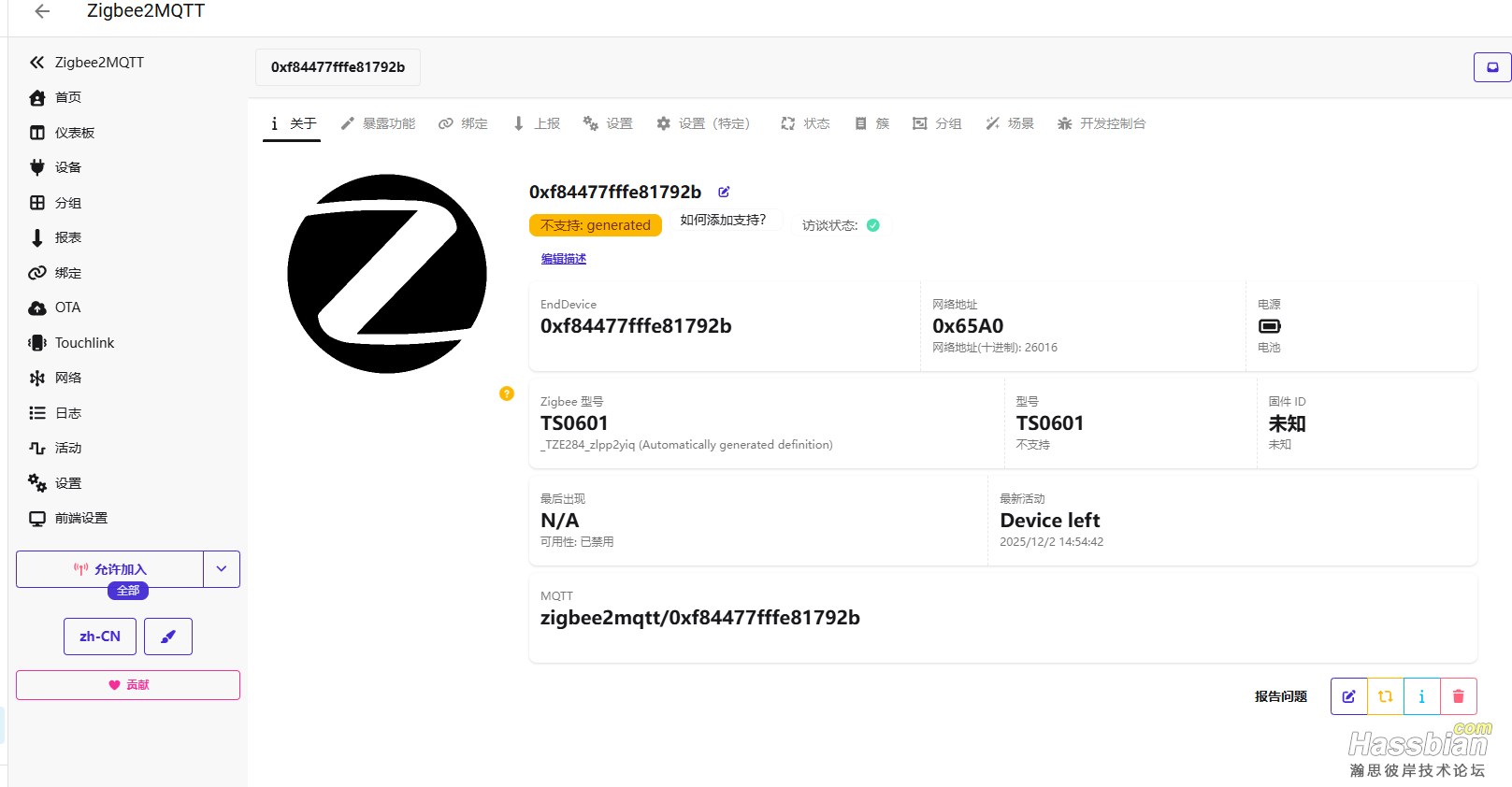

有同学成功接入过吗?

我的白色涂鸦旋钮遇到不能完全识别的问题
一开始我买回来的时候是直接能被zigbee2mqtt识别的,各种action也能正常
但是再升级了zigbee2mqtt之后。设备能够被识别,但是那些单击,双击,左转 右转就识别不了
后来我发现大概是我的网关软件版本太老了。当时发了帖子
https://bbs.hassbian.com/thread-30728-1-1.html
网关尝试升级后变砖了。
最后换了个HA ZBT-1同硬件的网关就又能用了(主要看重这货以后能再HA页面升级固件,以后就不用折腾网关固件了)

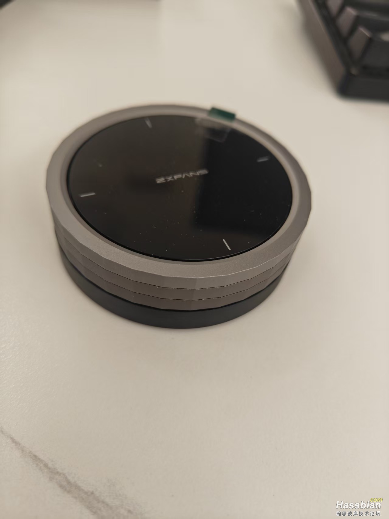

这个型号魔改了好多,有串口协议,就能写转换文件

这个旋钮发个名字呗,之前用的旋钮都识别不到以为都不能识别呢
