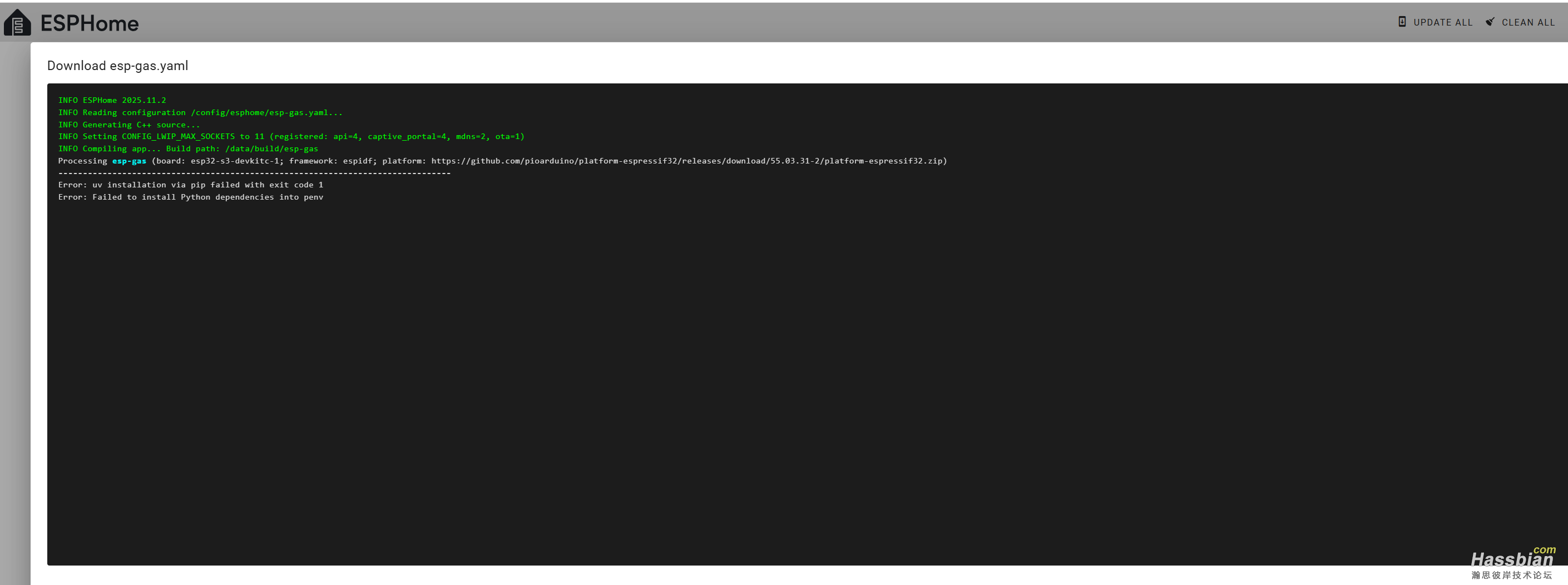

各位大佬,在下新入坑HA,在Home assistant 中的esphome builder中编译固件的时候提出这个错误应该怎么处理啊?我问了AI,他让我本地编译,不要在网页中编译……,我不想听AI的,问下各位大佬这个问题怎么解决啊
我是在nas的虚拟机中安装的冬瓜HAOS
错误
错误
Created pioarduino Python virtual environment using
uv: /root/.platformio/penvError: uv installation failed with exit code 2
Error: Failed to install Python dependencies into penv

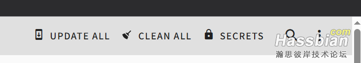

发表于 2025-12-2 12:20:12 | 显示全部楼层
2025.11月版本确实有这个编译问题,不光是魔法上网的问题,还有要点下中间这个按钮,清除下全部的依赖,官网论坛有讨论这个问题
