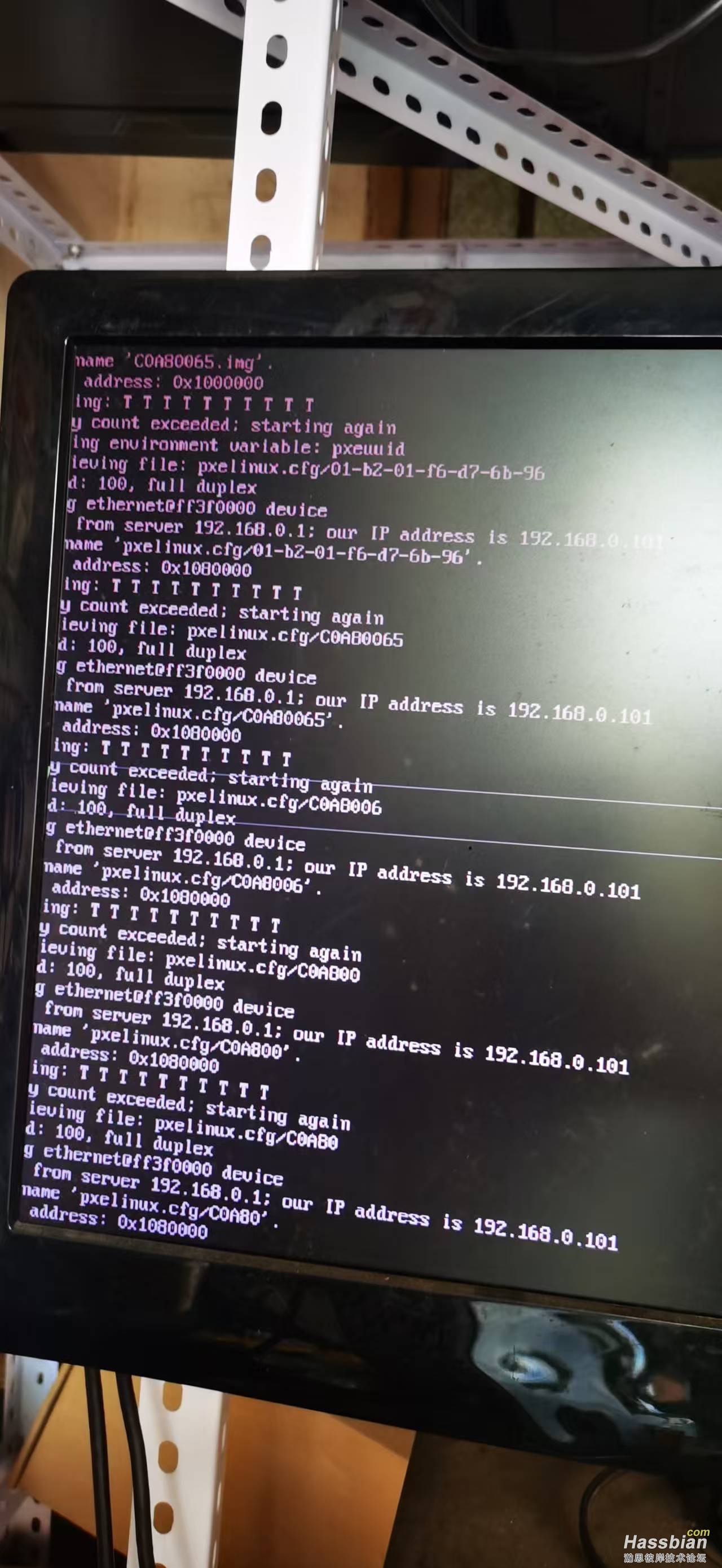

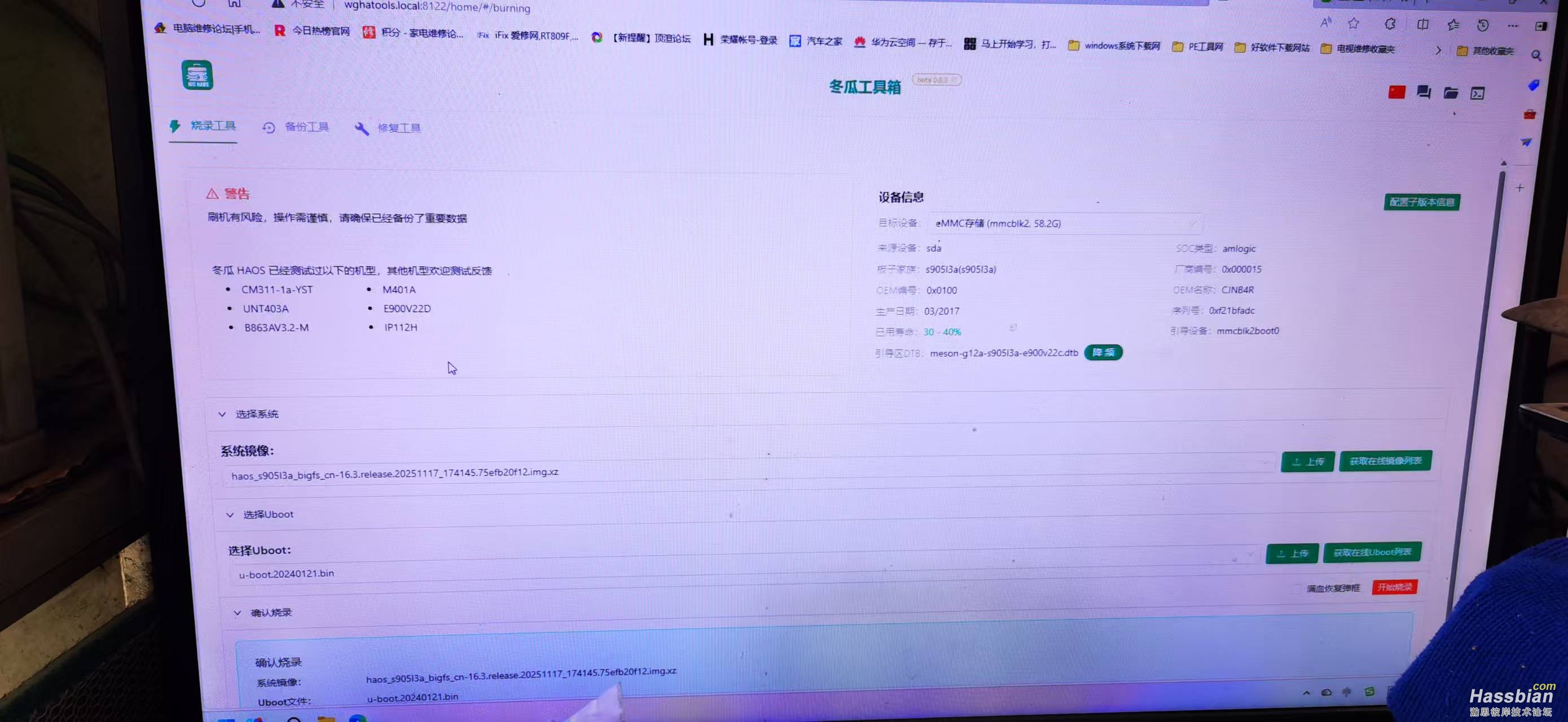

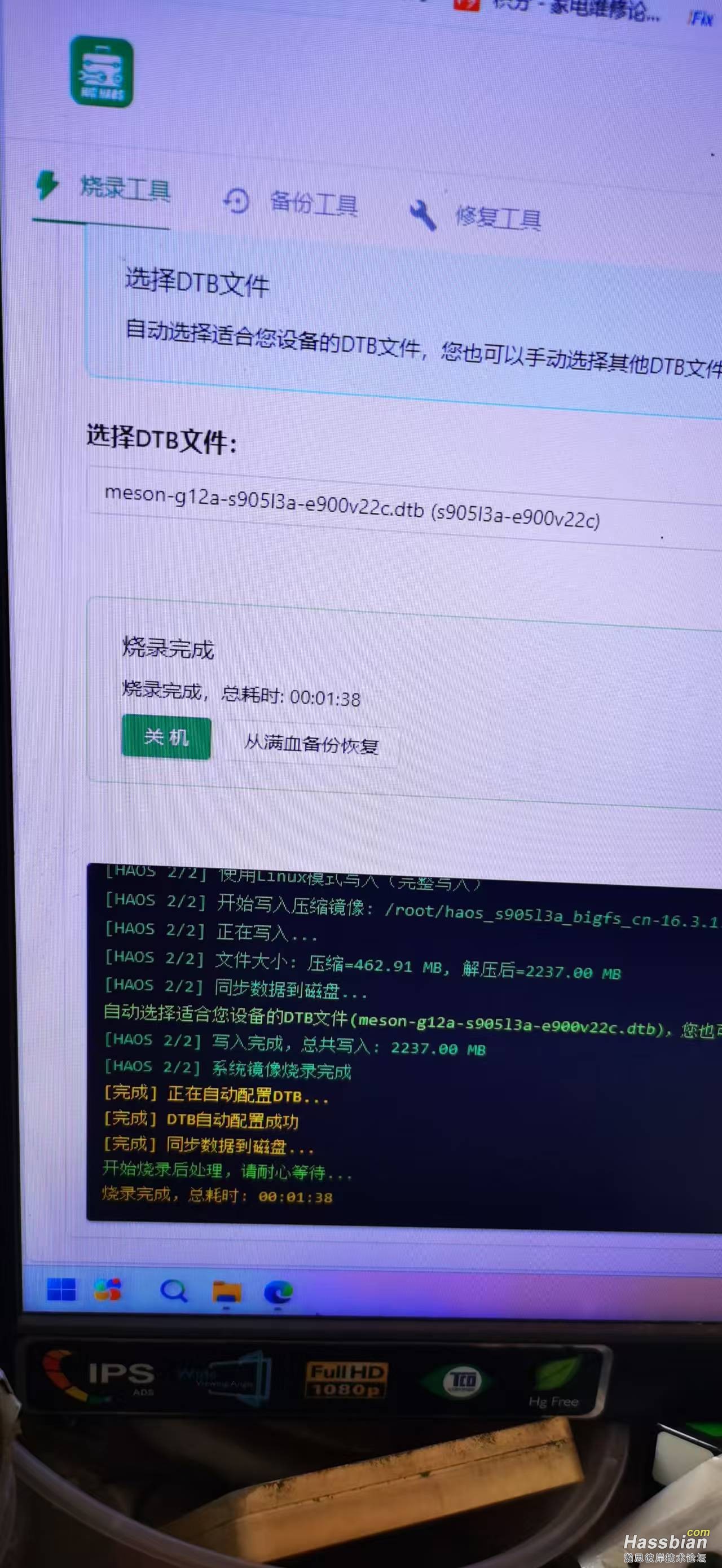

各大神帮分析一下原因,看到底操作错在那一步。下载应该也是按芯片的对应下载。。从刷引导到刷懒人包都是按冬瓜的方案教程一步一步的。都是提示成功的。就是到最后要启动的时候就显示下面的。

发表于 2025-12-1 19:16:17 | 显示全部楼层
你这个,要选一下u-boot,有一个2月份的。

 楼主| 发表于 2025-12-2 11:04:34 | 显示全部楼层
已经找到出差错在那一步了。
。是在底包烧录的时候要先选导入烧录包,然后再去选择擦除所有,如果你选择擦除所有再去导入烧录包,那个选项又自动变为普通擦除,很多人没注意看就直接点烧录。虽然刷下去都完成,但到最后关机要启动的时候就出错了,又不明白错在那里。。所以一步错全盘错
