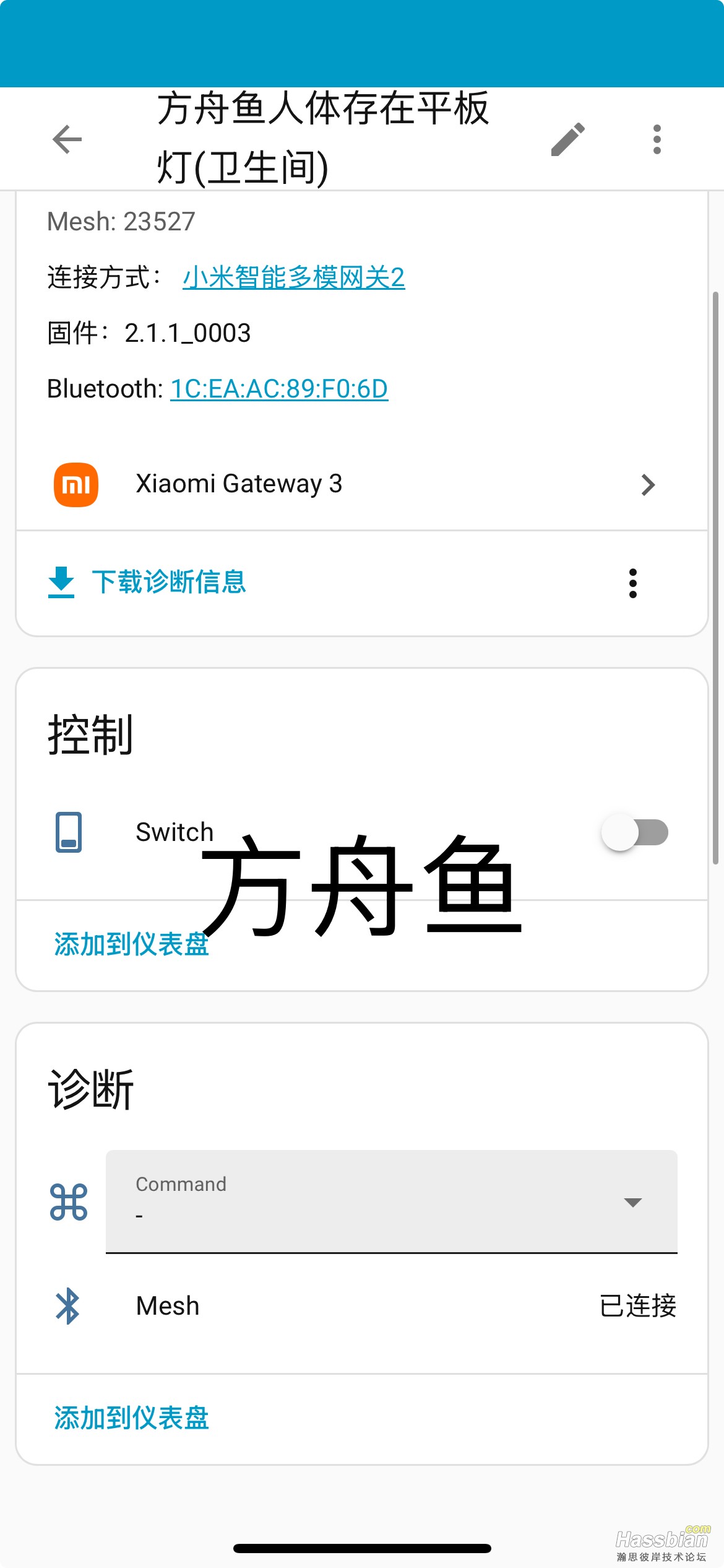

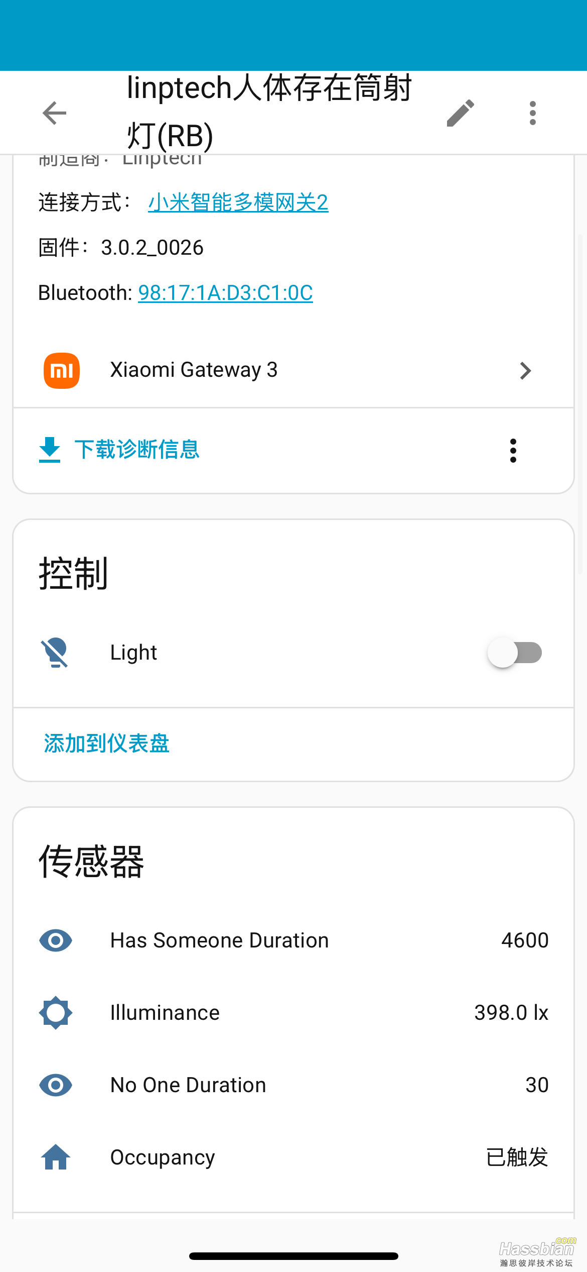

接入后就一个开关。没有像领普可以上报检测人体存在。能通过添加传感器的方式添加吗?还是它自己不支持上传传感器信息?

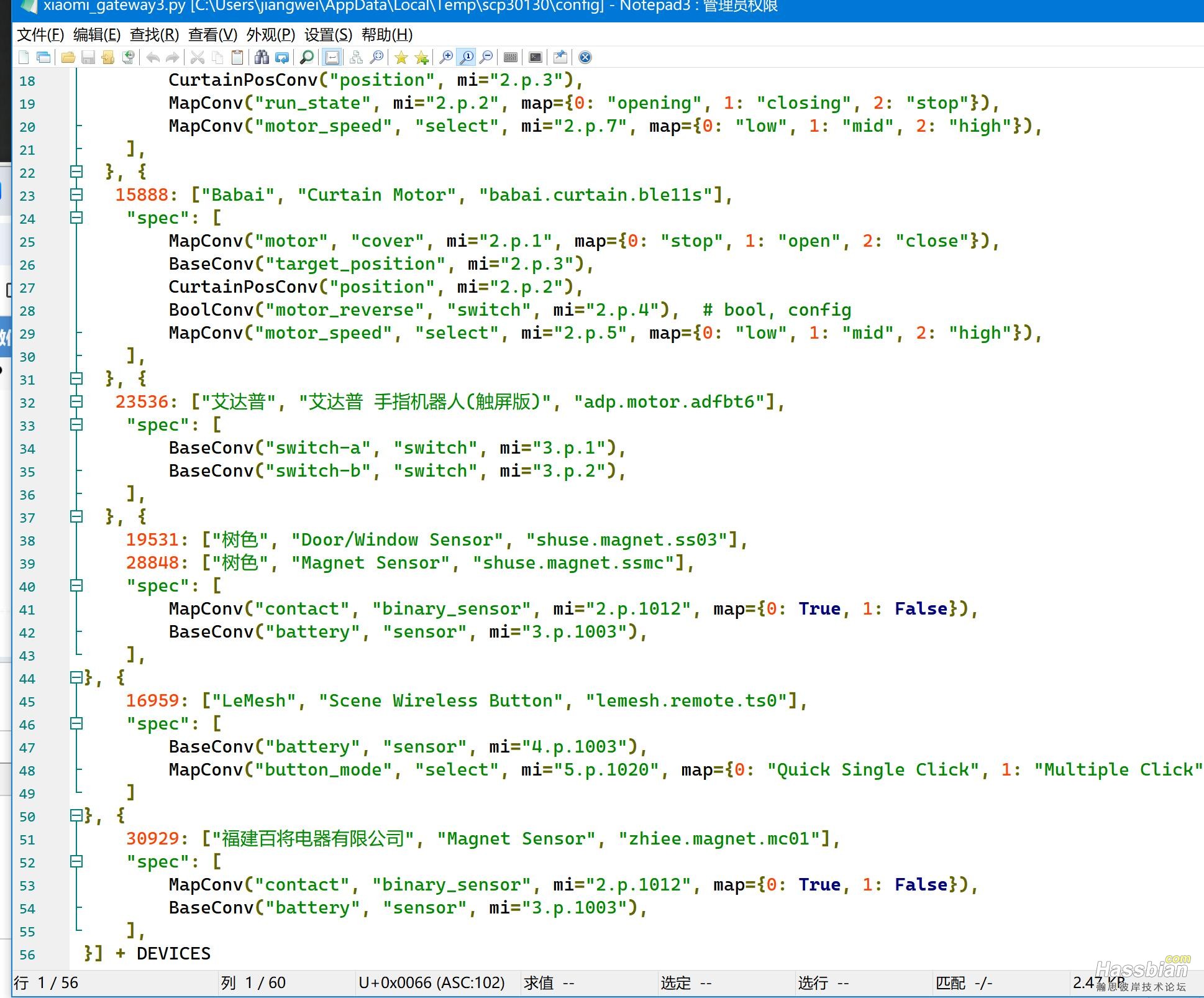

要自定义miot规范的,在/config/xiaomi_gateway3.py。新品和杂牌基本都需要自己定义
不然你最好用官方的 xiaomi home 集成

发表于 2025-12-1 14:28:42 | 显示全部楼层
取了几个常用的,没实物测试不了
from custom_components.xiaomi_gateway3.core.devices import *
DEVICES = [{
    23527: ["FZY", "Flat Panel Light With Occupancy-Sensor", "line.light.frcpbd"],
    "spec": [
        BaseConv("Switch", "switch", mi="2.p.1"),
        MathConv("Brightness", "number", mi="2.p.2", multiply=1, min=0, max=100, entity=ENTITY_CONFIG),
        MapConv("occupancy_status", "sensor", mi="4.p.1", map={0: "No_One", 1: "Has_One", 2: "No_Sensor"}),
        BaseConv("illuminance", "sensor", mi="4.p.5"),
}] + DEVICES

老哥方便讲下:BaseConv、ConstConv、  MapConv、这几个的含义吗?  还有 这个23527是方舟鱼的序列号,怎么在小米数据里查找呢?
284
2601
2601
2269
发表于 2025-12-1 21:37:59 | 显示全部楼层
0703005 发表于 2025-12-1 21:06
老哥方便讲下:BaseConv、ConstConv、  MapConv、这几个的含义吗?  还有 这个23527是方舟鱼的序列号,怎 ...
说不清,我基本都是参照已支持的设备配置来推导的,你有兴趣可以去看下作者的文档https://github.com/AlexxIT/XiaomiGateway3/wiki/Converters
每个型号的BLE和mesh设备都有一个唯一的model id,使用这个id去米家产品库搜索就能拿到它的属性表(released)
