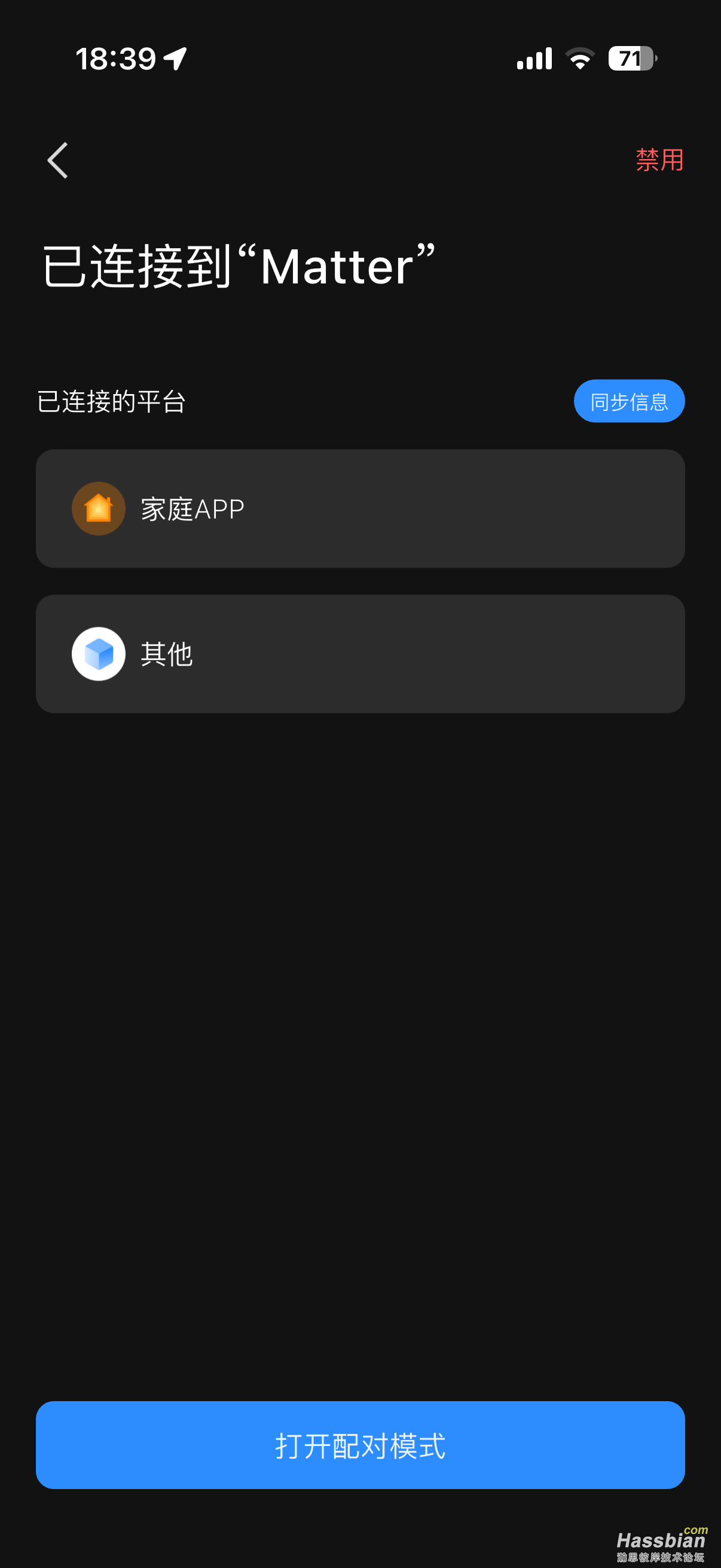

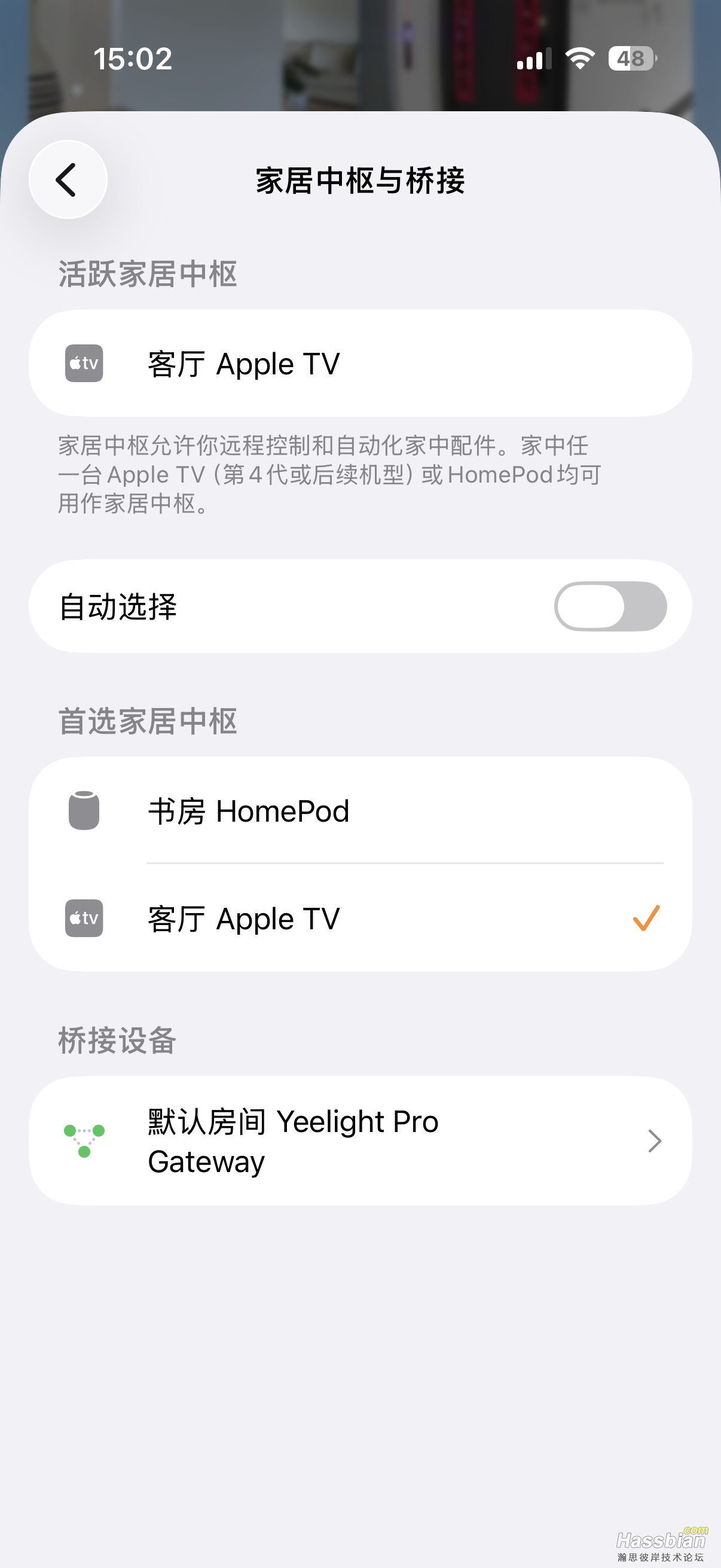

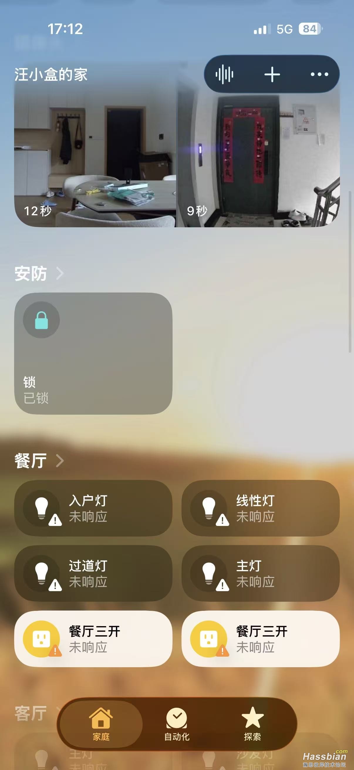

各位大佬好,我家里装修的时候全屋的灯具和智能开关都是易来pro系列的,当时了解不深,只一心想着可以接HomeKit用Siri控制就行,我是在易来的app里面使用matter协议直接接入苹果家庭的,为此我还购入了Appletv以及HomePod二代作为家庭中枢以及平时的语音助手控制使用。问题来了,刚装修好的时候用起来没问题,用到后面慢慢的就会出现呼喊HomePod的Siri控制灯具开关的时候老是出现配件无回应的情况,时好时坏,有时候上一句还能控制下一句就无响应了。这个问题一直困扰着我从年初到现在,以至于我不得不启用米家平台,又买了小爱音箱来控制,使用小爱控制的时候一直都是正常的。最离谱的是,喊手机的Siri都没问题,只有喊HomePod的Siri才会出现配件无响应的情况,为此我把刚买的HomePod都找苹果换新了一次,结果还是没有完全解决。这两天实在受不了了,群里有大佬说是华硕路由器支持的有问题,我又把路由器全部换了一套tplink的,结果还是出现同样的问题,人都麻了。家里除了易来pro的全套灯具和开关之外,还有绿米的门锁和摄像头还有几个报警器,这些全部是正常的。请问有没有哪位大佬遇到过相似的情况,有没有什么办法可以解决的,为了搞所谓的苹果智能花了快三万,结果到头来还不如喊小爱🤣,真的有点难受了😣

易来设备先直接接入ha,然后用ha反接到苹果家庭,这样试试,另外如果是wifi协议设备,建议在路由器,固定该设备的静态内网ip
