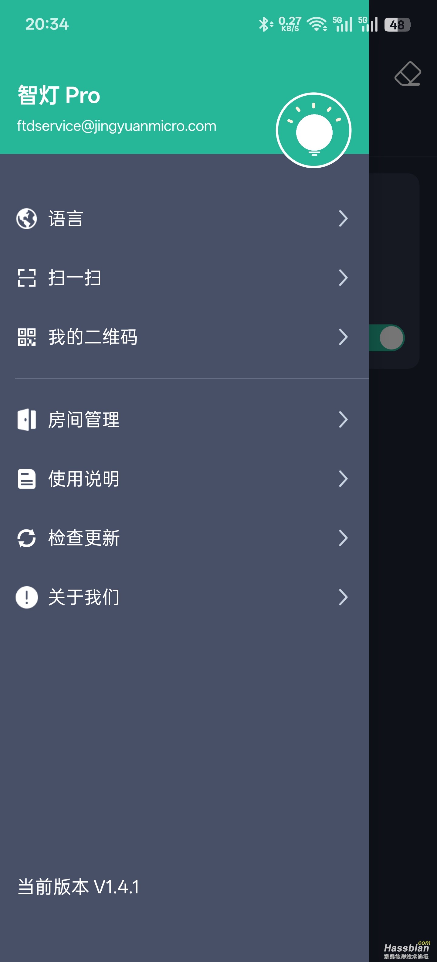

请问这款软件的设备如何接入HA呢,是天猫精灵生态的。不确定是不是蓝牙连接的,有朋友知道吗

测试了,确实是蓝牙的,蓝牙模式不好接入HA啊

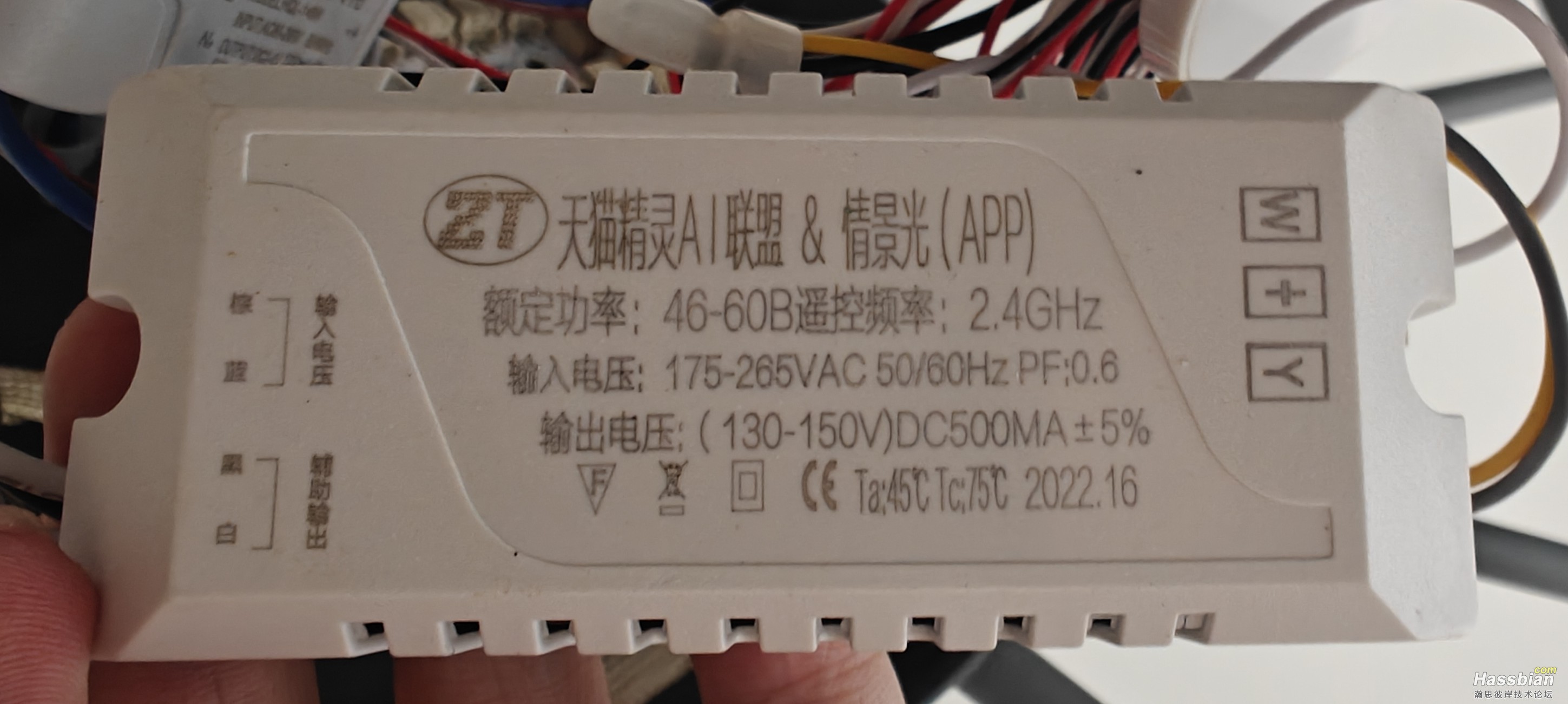

真好啊,有个简单方式就是换米家的驱动器,10-20元就可以搞定一台灯。
我的不行了,天猫生态,私有蓝牙协议,驱动器也没有适配

好像可以直接通过esphome 的ble_adv_controller:外部组件接入,可以试下
