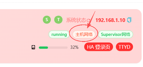

于三天前,不知阿里云的DNS服务器有何调整,部分地区出了在haos中,只要配置了阿里云DNS解析的(223.6.6.6,223.5.5.5),均会出现host的网络的DNS失效问题。
问题现象:
1、host的dns会出现间歇性的不在线情况
2、在host主机ping baidu.com等,均显示失效的现象。
排查方法:
1、在冬瓜伴侣中,能明显看到以下状态。
2、或者7681中,通过net info命令查询结果出现如下:

1、检查路由器的dhcp配置,把阿里云的dns去掉。
2、HAOS主机如果设置为固定IP的,请直接把阿里云的dns删除掉即可。
此次,己观察几日,发现有地区扩散的情况,特此发这个说明,希望大家注意。
