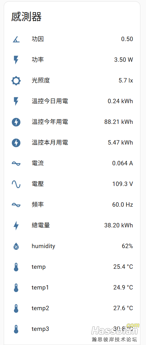

DS18B20  同一個IO點可以接好幾個
我接了3個在使用正常  應該可以更多
temp是DHT22  temp1~temp3都是DS18B20

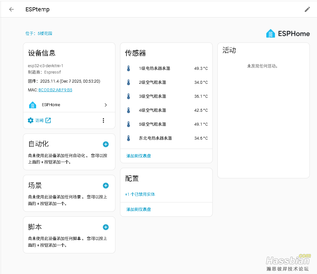

 楼主| 发表于 2025-12-8 00:18:13 | 显示全部楼层
我接了3個在使用正常  應該可以更多
你的比较厉害,你还集成了电流和电压吗?
我一个esp32只懂得集成11个温度探头,你其他的功率,用电也是同一个esp吗?

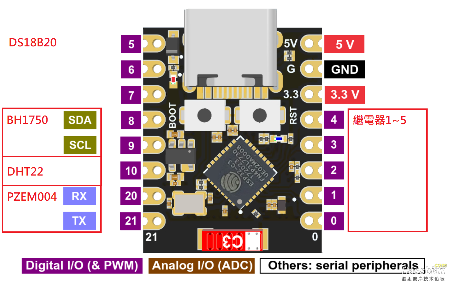

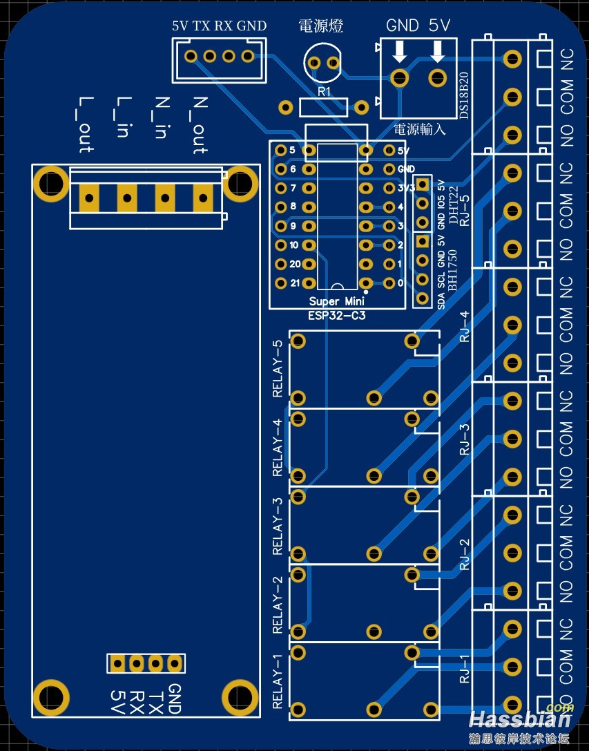

閒著沒事就把培正電表也整合進去
全部都在同一個ESP32 C3裡

 楼主| 发表于 2025-12-8 11:53:17 | 显示全部楼层
george65 发表于 2025-12-8 10:31
閒著沒事就把培正電表也整合進去
全部都在同一個ESP32 C3裡
你这个板是哪里买的买过来自己焊接的吗?,你这个培正可以测试几路?
