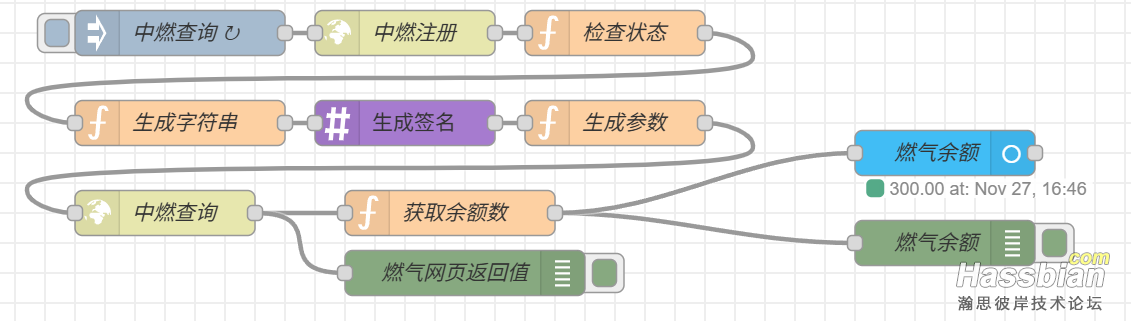

先贴一下完整流。
分三行,一行一行说:
第一行:
抓过包的应该明白,要模拟中燃在线小程序https://zrds.95007.com/tracking/buriedPointEvent/add这个链接的post。
1.注入信息
appUseType=0&clickType=3&eventType=1&channelType=0&userId=【抓包看自己的ID,这行就是抓包请求体的原文】

第二行:
主要是生成查询数据的各项参数。
4.生成各项字符串

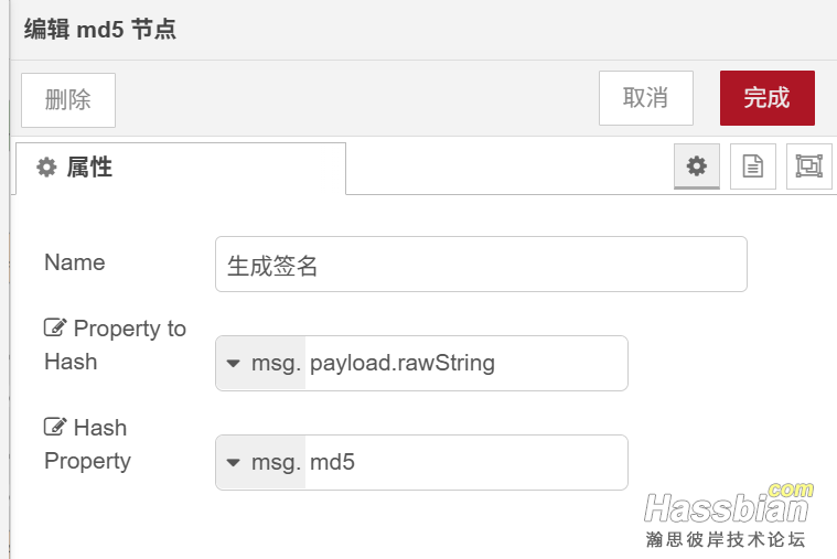

5.md5节点
6.整合查询请求体

第三行:
最终的查询(我查的是这个,最主要的是生成signature,想查别的,去小程序抓包学习,把对应的东西作为请求体送上去,对应的信息就回来了
7.POST节点
网址:https://zrds.95007.com/crm_controller/user/findCustInfoByCustCodeAndCustName
请求头自己抓包,抄。
8.处理信息(我查的是countMoney值,不一定对,我把返回值扔后边,觉得不对的可以换别的,想查别的信息也可以参考

ok,到这里,就可以在下一步传到HA的传感器使用了。
我自己也是啥也不懂,如果有错误,请指出,再加上我的账号是新账号,数据不全,查的项有可能不对。
这些东西完全是一边分析抓包和网页源码,一边丢deepseek让AI帮我写,出错了再把错误信息丢给AI帮我改,好赖是跑通了。
