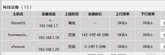

1.20是用网线把KNX网关和光猫连上后,看到的KNX网关IP,公司是南京荟学,设备看起来都是ohosure系列 微信图片_20251202104328.png

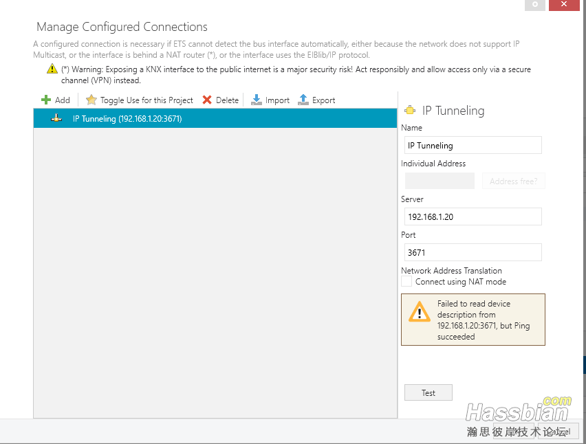

然后这 ...
说明这个设备并不是“标准的knx/ip接口设备”,只是个厂家的ip网关,需要用厂家的上位机软件才能做一些配置。该设备不能被ets识别、也不能被ha添加
需要自己另外买个knx/ip接口或路由
