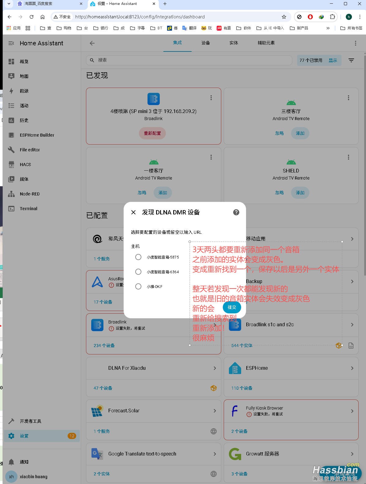

三天两头已经添加过并且正常工作的小度音箱就要会失效变成灰色,然后需要重新再一次添加

我就是固定ip地址的。不是动态的

由于小度音箱每次启动UUID会变动,以前官方的集成可能需要修改一下代码,将IP及端口为唯一设备判断才行。但官方dlna最新版好久没研究了,不知道是否解决了这个问题。
