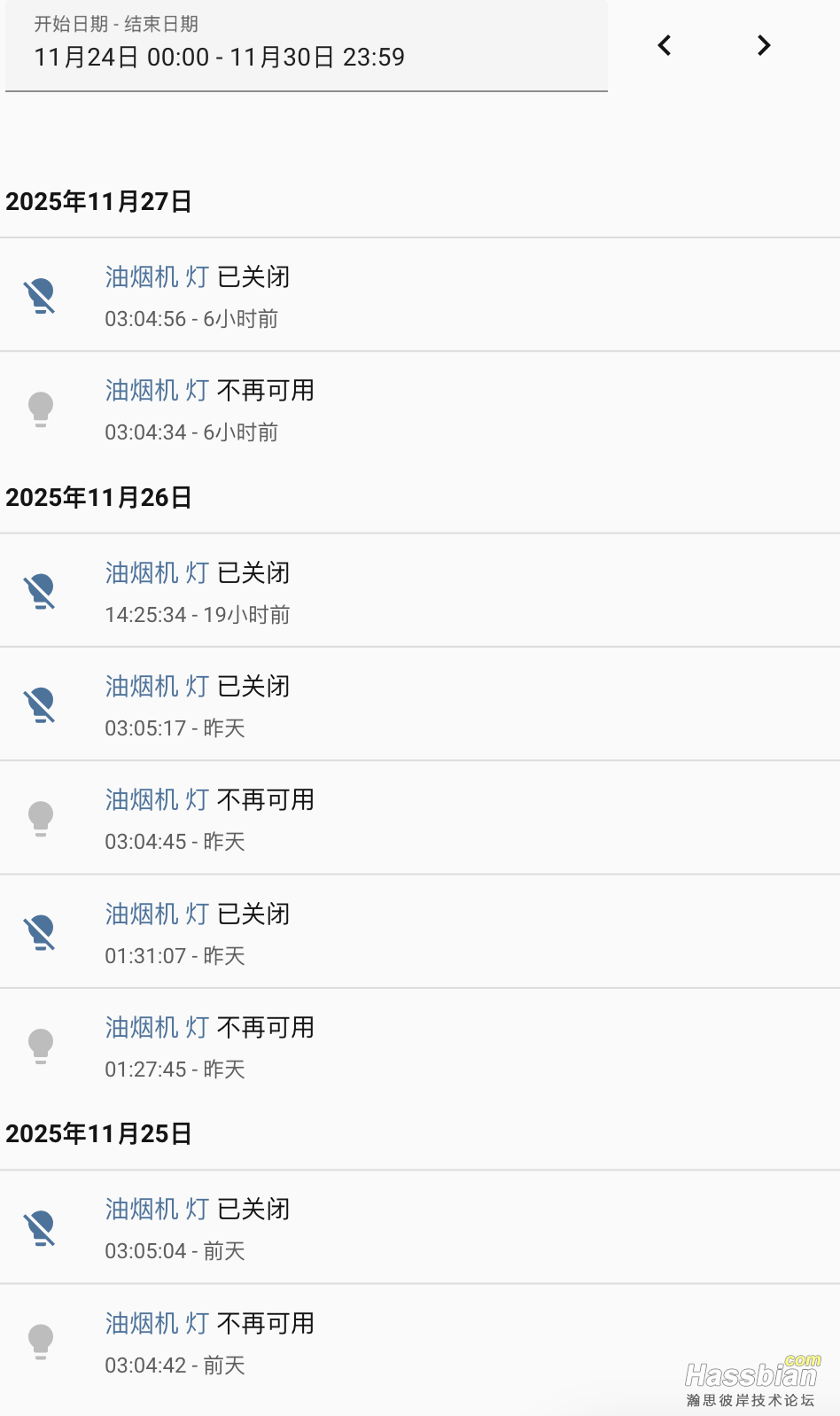

新手刚入门HA,使用的小米官方的集成添加的设备
新装的房子,还没住,只是有一次回家看发现油烟机莫名其妙的启动了,然后发现每天凌晨3点所有设备都掉线几秒钟然后恢复了,然后排查HA的日志

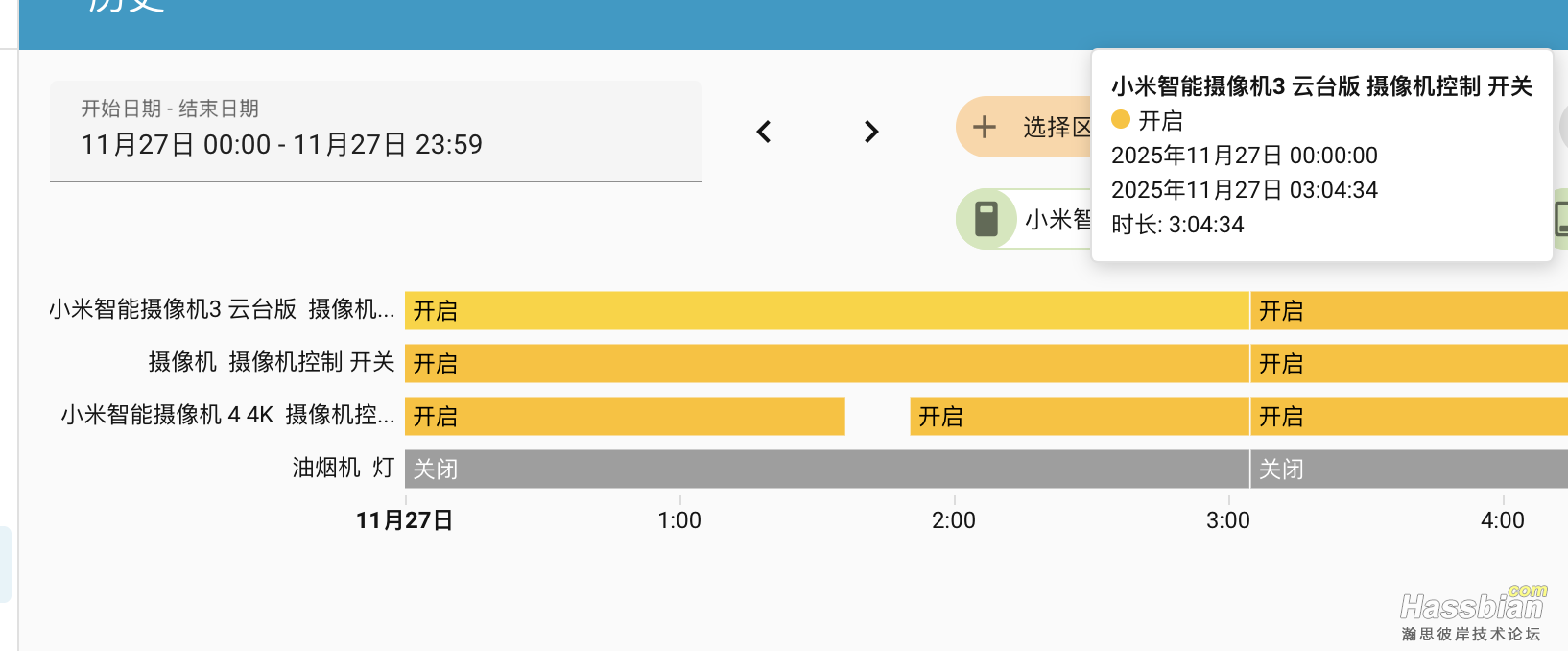

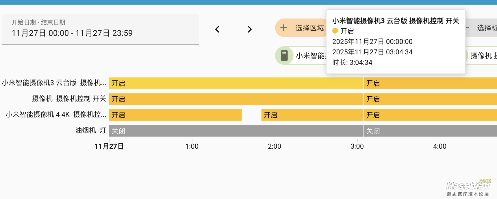

昨天晚上在路由器上写了定时任务,发现不是新房路由器和网络的问题,因为下面图的三个摄像头在分别三套房子里面,其中还有个不是在同一个省,不会是运营商重启重新分配网络或者路由器的问题。
也排查了HA的备份记录,最近的创建时间是在凌晨5点多

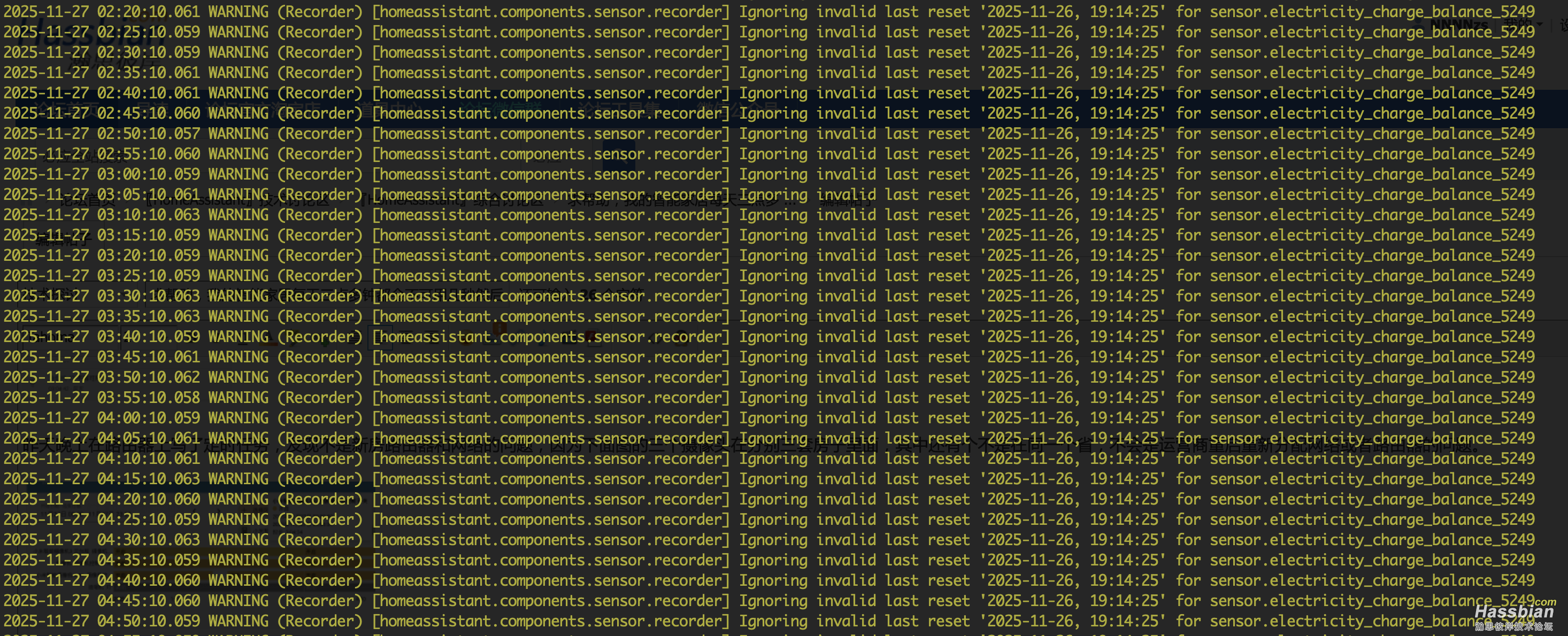

HA的docker运行在3点左右没有明显的异常,容器也没有挂掉
想问一下论坛的各位大佬,可能是什么情况,难道是小米官方的mqtt服务重启导致的?

发表于 2025-11-27 14:00:59 | 显示全部楼层
我说说我遇到过的情况,供参考。我在Node-RED里设置了直接获取小爱音箱指令的trigger,有一天我发现小爱音箱反复执行trigger对应的结果,经排查发现是HA所在机器ip掉线所导致。检测方法是在HA直接添加System Monitor集成,然后启用其中的“IPv4 地址 eth0”实体(如果你用的不是该网卡或使用的是IPv6则启用对应的实体),果然看到有IP丢失的记录

 楼主| 发表于 2025-11-27 20:34:45 | 显示全部楼层
牛驴鸭加钙 发表于 2025-11-27 10:29
有中枢网关吗?如果有连接中枢网关的路由有没有定时重启任务?
有套房子有中枢网关,但是三套房子的智能设备都是这个时间点掉线,不应该是路由器重启的问题

 楼主| 发表于 2025-11-27 20:43:46 | 显示全部楼层
c1pher_小愚 发表于 2025-11-27 12:49
你放一个非米家的设备对比一下? 我看起来像是米家的问题
我还有个易来的灯,不过也是经过小米中枢网关,也是凌晨3点掉线一会
 楼主| 发表于 2025-11-27 20:45:51 | 显示全部楼层
ZDZX 发表于 2025-11-27 14:00
我说说我遇到过的情况,供参考。我在Node-RED里设置了直接获取小爱音箱指令的trigger,有一天我发现小爱音 ...
卧槽,还真是挂HA的路由器的问题,感谢提供思路
