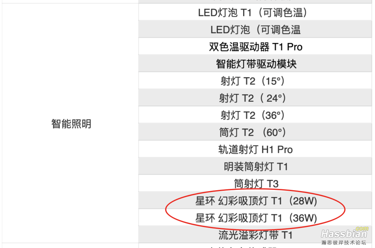

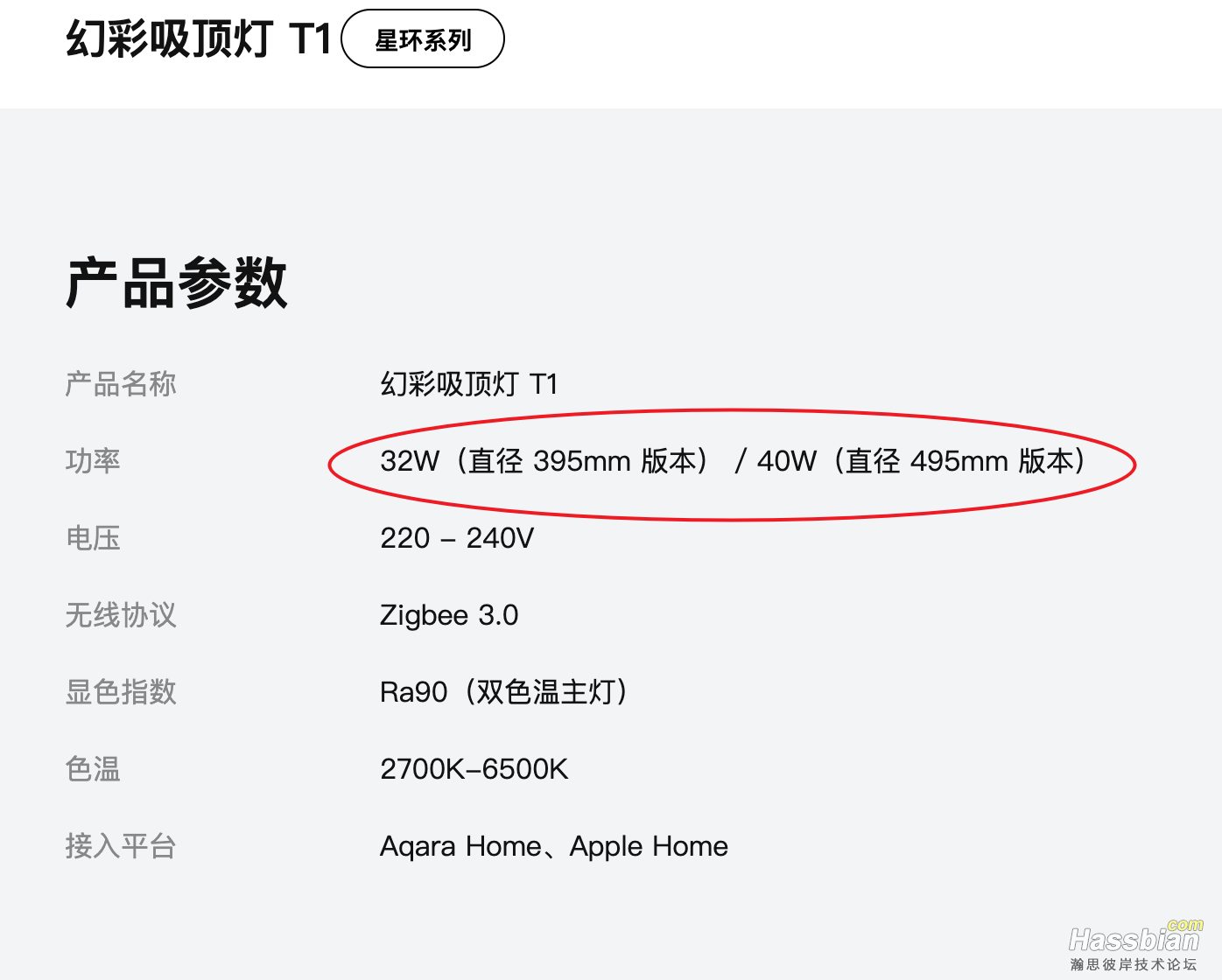

朋友们有使用绿米 Aqara 的幻彩吸顶灯 T1 吸顶灯的吗?我想买一个通过 matter 接入 HA,但是看了官方的支持设备列表有些迷糊。
表格上写的 "星环 幻彩吸顶灯 T1 (28W)" 和 "星环 幻彩吸顶灯 T1 (36W)",但这个灯只能买到 32W 和 40W 的。

不支持,我家就是T1

首先ha应该是只支持matter over wifi(以太网)直接接入,绿米打着matter的设备基本都是matter over thread的,支持matter的老网关除外,你想接入ha,需要一个matter的桥,比如绿米支持matter的网关,比如第三方matter的网关
最后,T1不支持matter,只支持zigbeb,无论如何你都需要一个网关才能接入ha,z2m或者绿米自己的,绿米m2 poe刷固件可以完美接入ha

谢谢回复,网关我有,这我懂,主要是绿米官方的描述太迷惑人。
