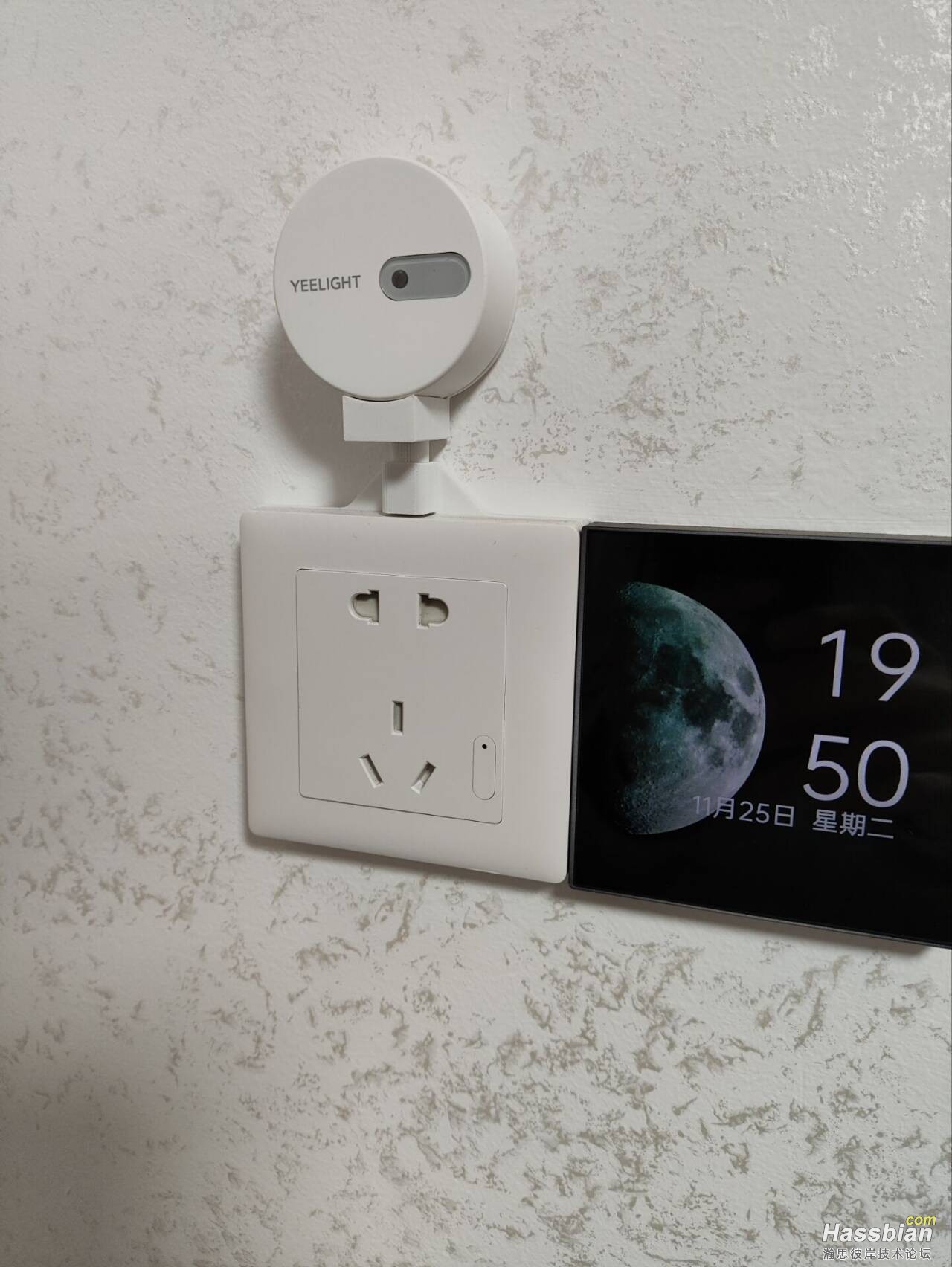

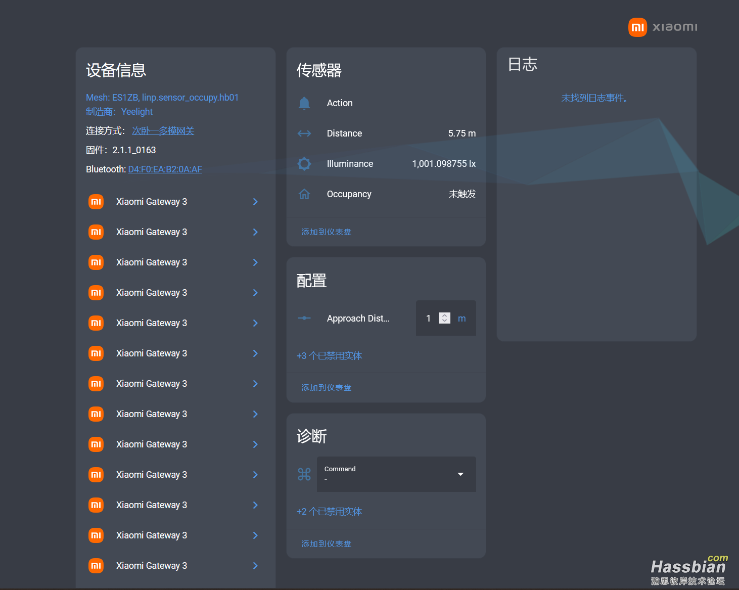

以前我买了四五个易来的人在传感器,其实这款传感器就是易来找领普定制的ES1(已绝版,买不到了)
这款设备非常冷门,固件也没办法更新成目前最新的领普ES1固件,还是只能用老版本固件,老固件没办法微调,误触率较高
因为设备冷门的原因,xiaomi gateway3插件一直没有对它做支持,没外部转换器文件的情况下它在GTW3插件中无法调用任何功能,这就导致它在HA中做自动化很不方便
于是趁着今天刚好有空,分享一下它的xiaomi gateway3外部转换器文件给大伙用用

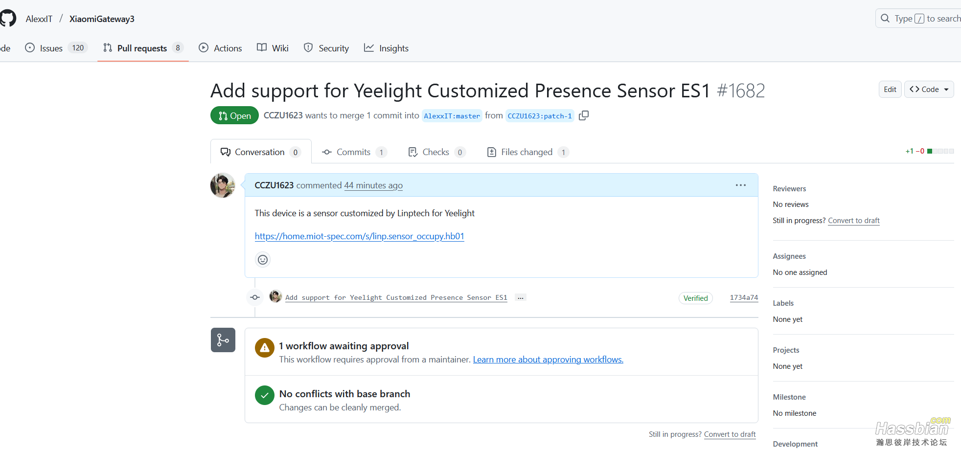

2025.11.25  已提交PR给xiaomi gateway3插件的作者,待PR通过后,等待下一次xiaomi gateway3插件更新,更新完毕后将直接获得插件的支持!
enjoy!

发表于 2025-11-26 16:34:52 | 显示全部楼层
xiaomi miot和xiaomi home好像都支持

这个底座是咋搞的

 楼主| 发表于 2025-11-26 17:30:53 | 显示全部楼层
是的,只有gtw3不支持它,我用了1年多外部转换器都没等到它支持,只能自己动手提交pr了

 楼主| 发表于 2025-11-26 17:32:05 | 显示全部楼层
aourwz 发表于 2025-11-26 17:16
这个底座是咋搞的
3D打印的开源图纸
kndo 手机认证

发表于 2025-11-29 15:20:37 | 显示全部楼层
623305170 发表于 2025-11-26 17:32
3D打印的开源图纸
这个有链接吗,没搜到这样的

 楼主| 发表于 2025-12-3 09:29:39 | 显示全部楼层
kndo 发表于 2025-11-29 15:20
这个有链接吗,没搜到这样的
关键字:领普ES1侧装86底盒安装支架

发表于 2025-12-3 14:24:33 | 显示全部楼层
623305170 发表于 2025-12-3 09:29
关键字:领普ES1侧装86底盒安装支架
感谢,这下终于找到一样的了
