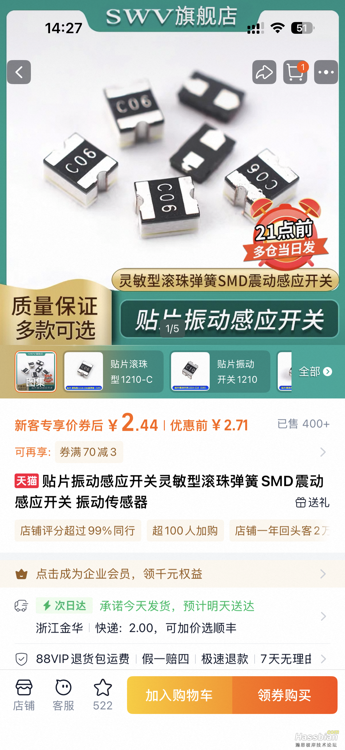

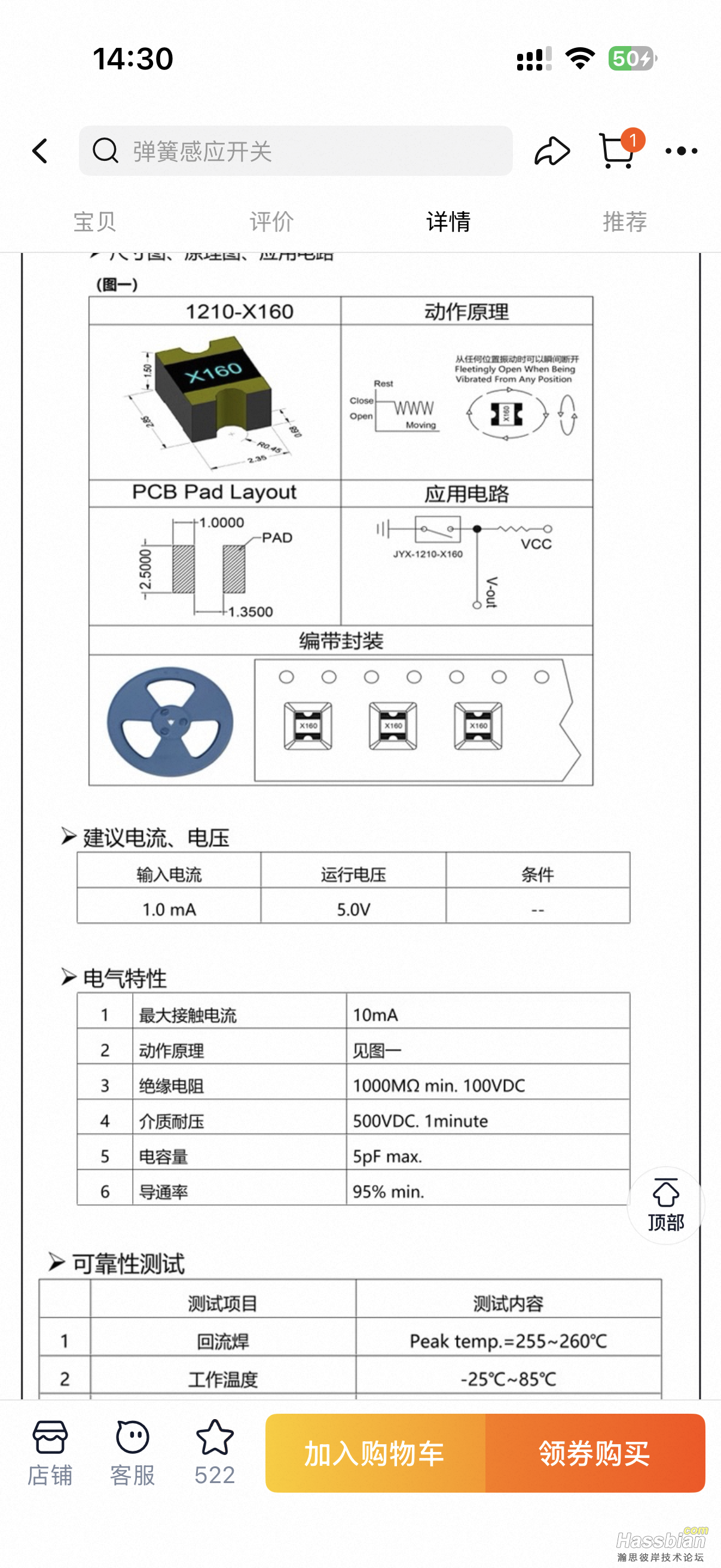

在某宝上搜震动传感器发现一种贴片式震动感应开关 IMG_1418.PNG IMG_1419.PNG 。这让我想起了,之前用薄膜压力传感器+门窗传感器改的座位传感器工作原理就是一样。如果可行,把它贴在洗衣机侧边,小巧又隐蔽。
发帖的目的,电气知识也仅限的停留在高中物理水平了。想看看坛子里的大佬们对这个想法的可行性以及意见进行讨论。
